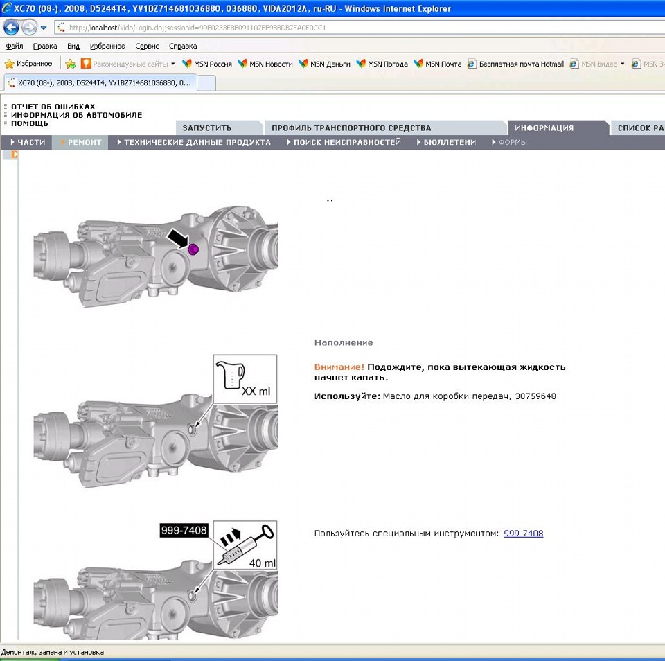

Фильтр и масло для Халдекса только от Вольво, оригинальный, аналог даже не предлагали. Для редуктора Liqui Moly. Цены на фотке. Самый дорогой - фильтр.
Когда Халдекс с редуктором были собраны, масло залили в Халдекс сперва. При прокрутке звук трения пропал, постукиваний не слышали. Смонтировав редуктор непосредственно на его место, залили масло.
