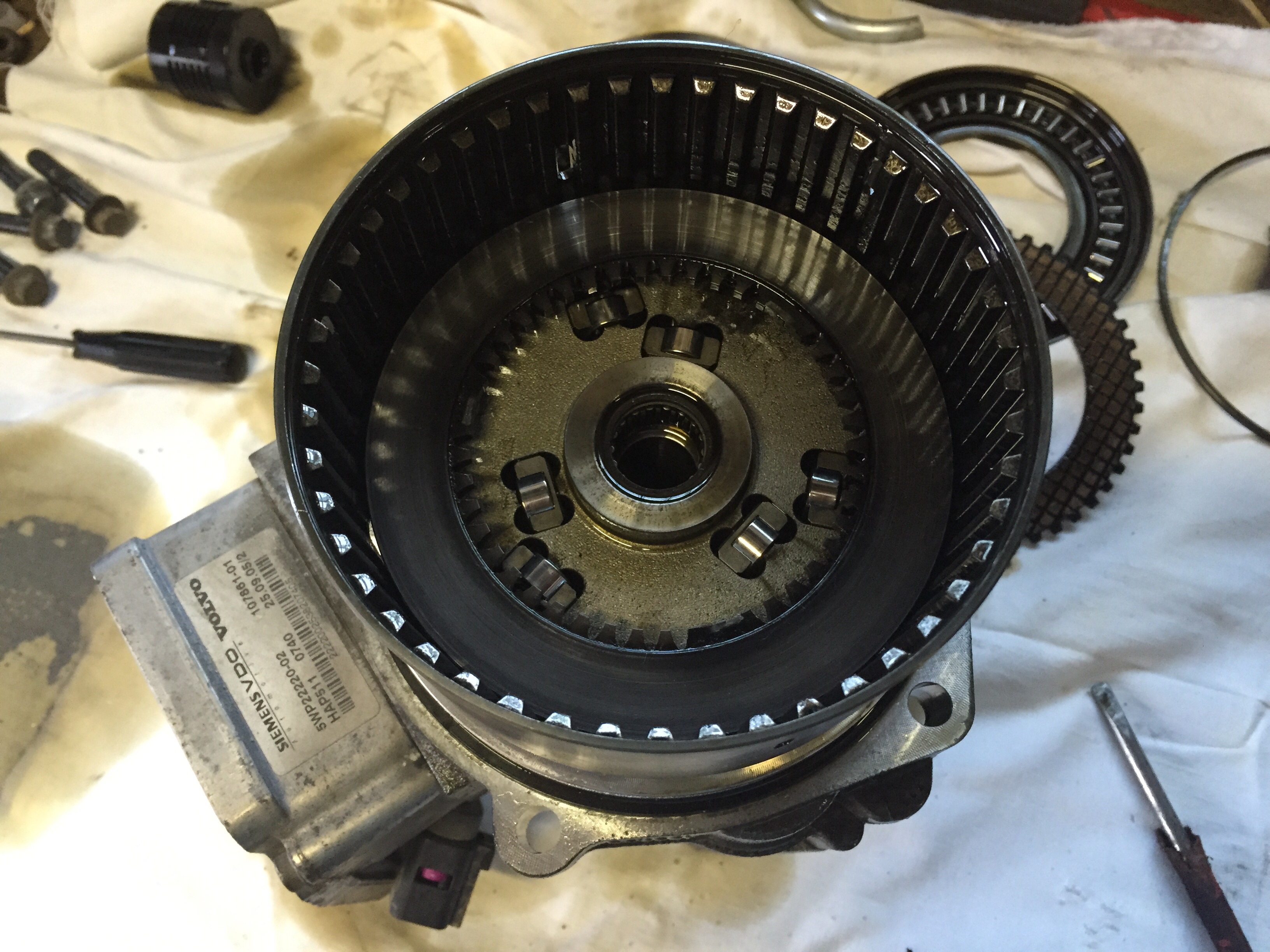

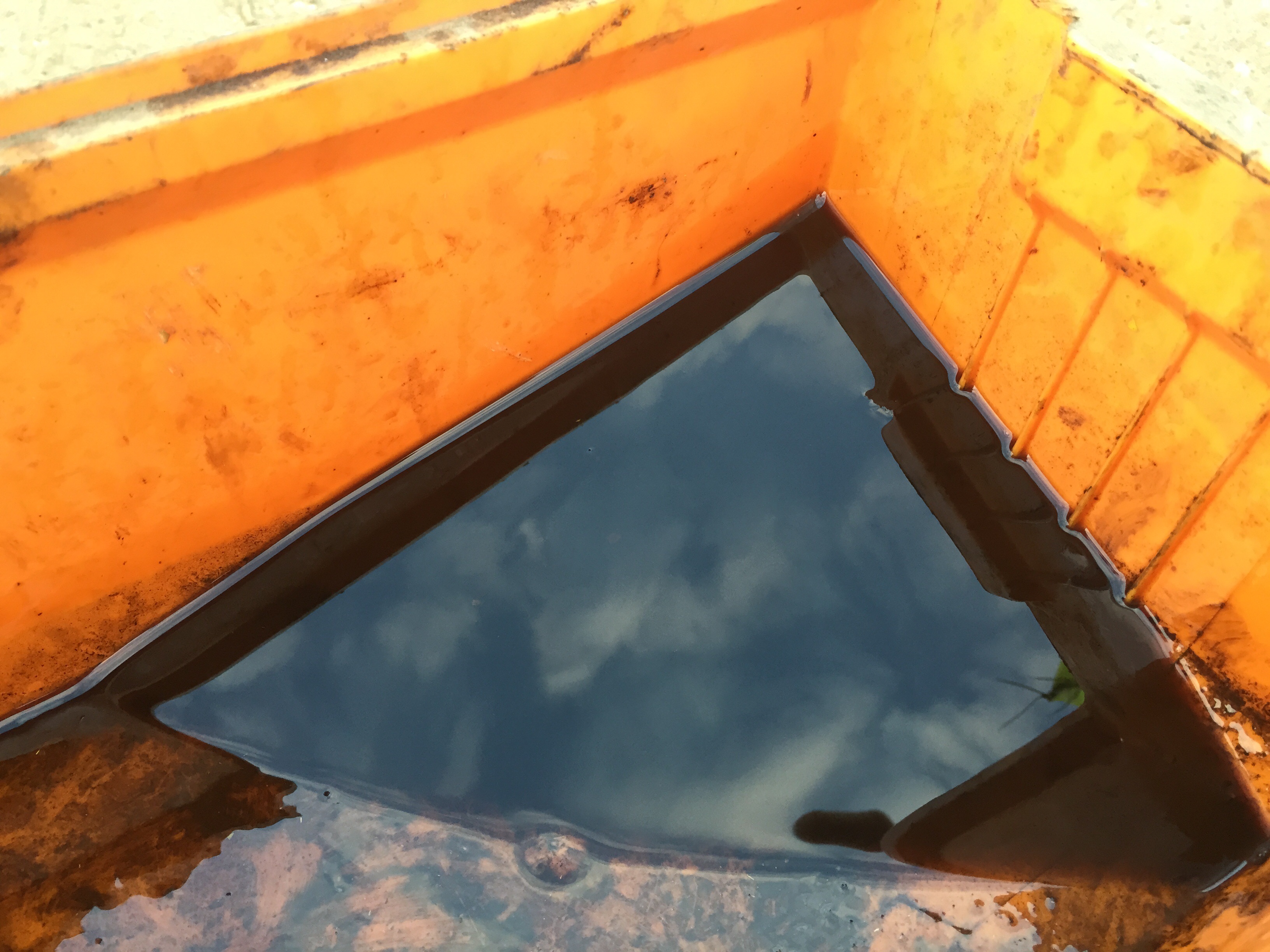

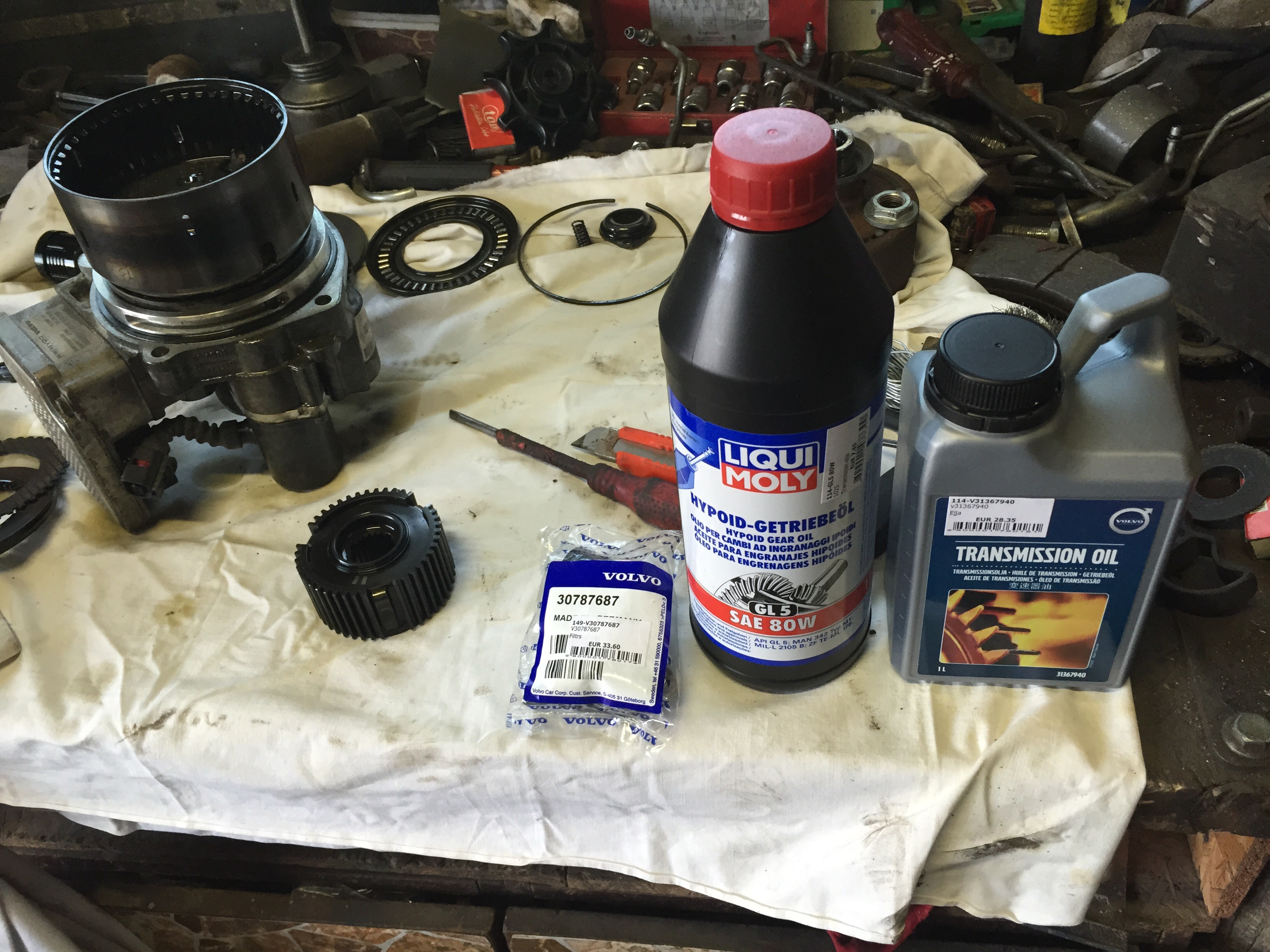

Товарищи, Халдекс был разобран и масла (также в редукторе самом) поменяны.
По маслу было видно, прежний хозяин либо долго не менял, либо вовсе этого не делал.
Масло отработано полностью, с запахом гари или чего-то ещё, не знаю как ещё можно это описать.

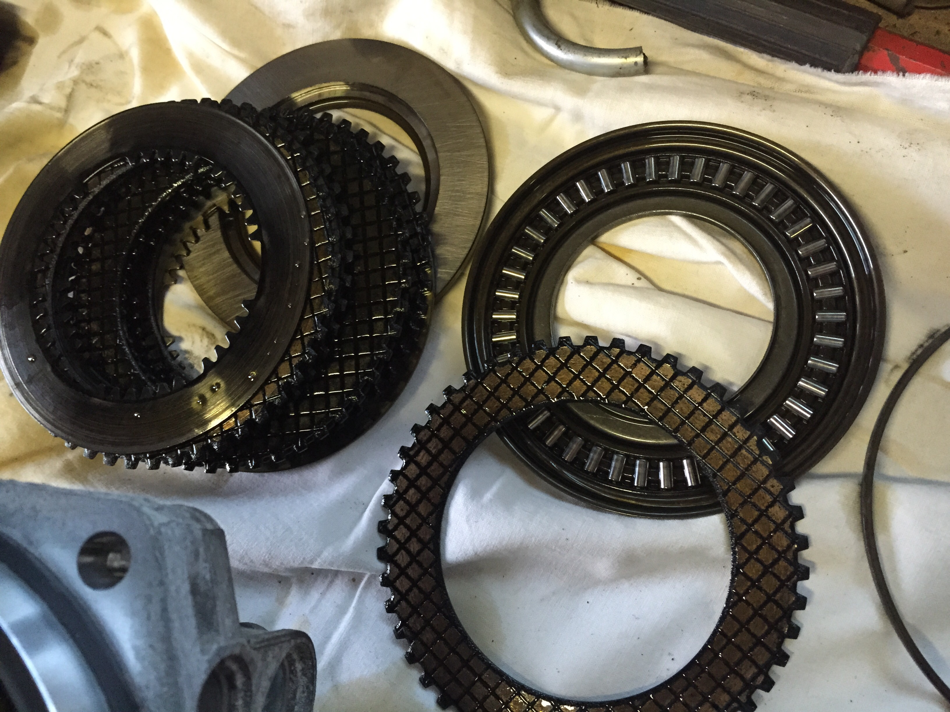

После разборки проверили все диски, состояние хорошее, некоторые вообще почти без следа трения.

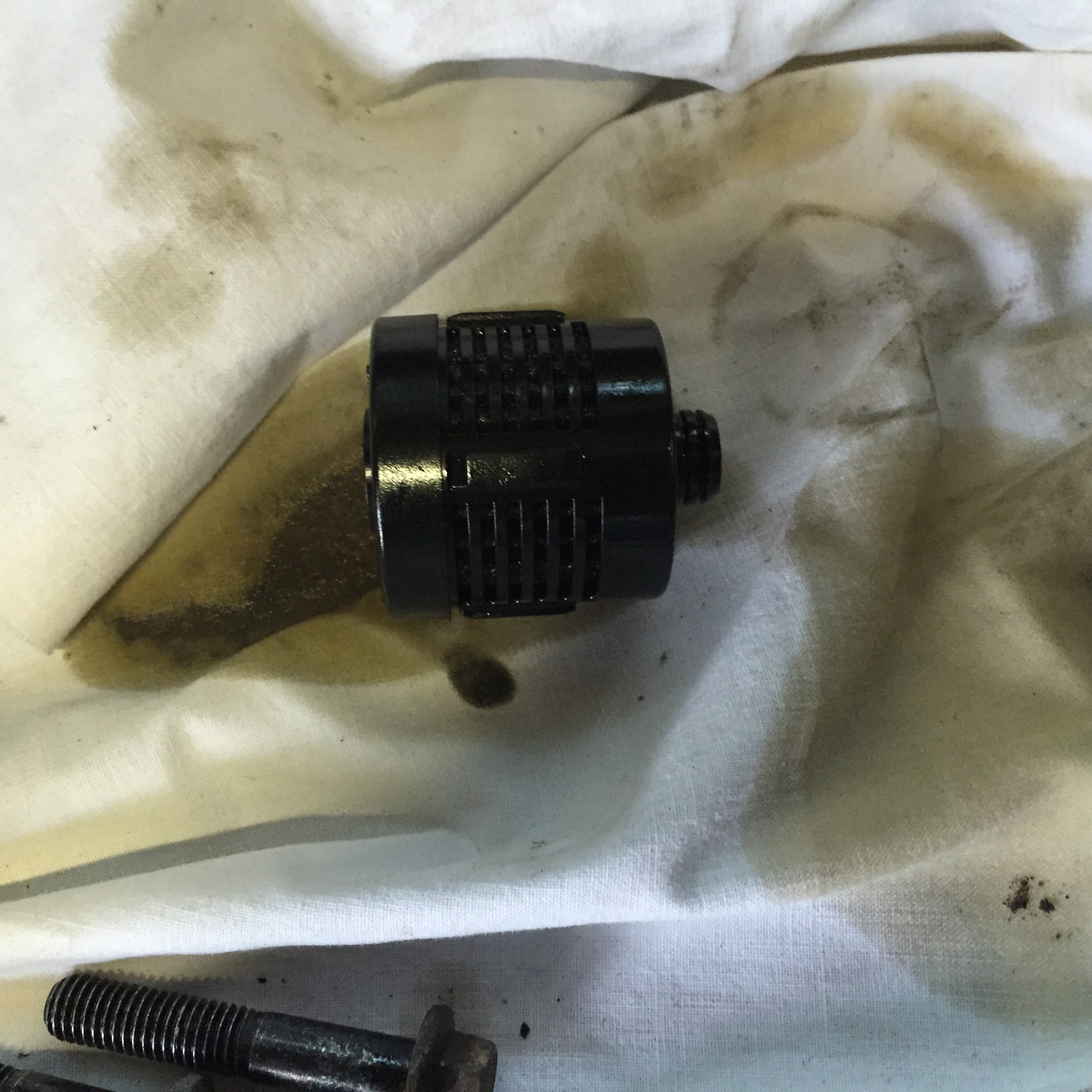

Фильтр чёрный и крышечка старого типа.
Посмотрели также другие компоненты, всё в норме.

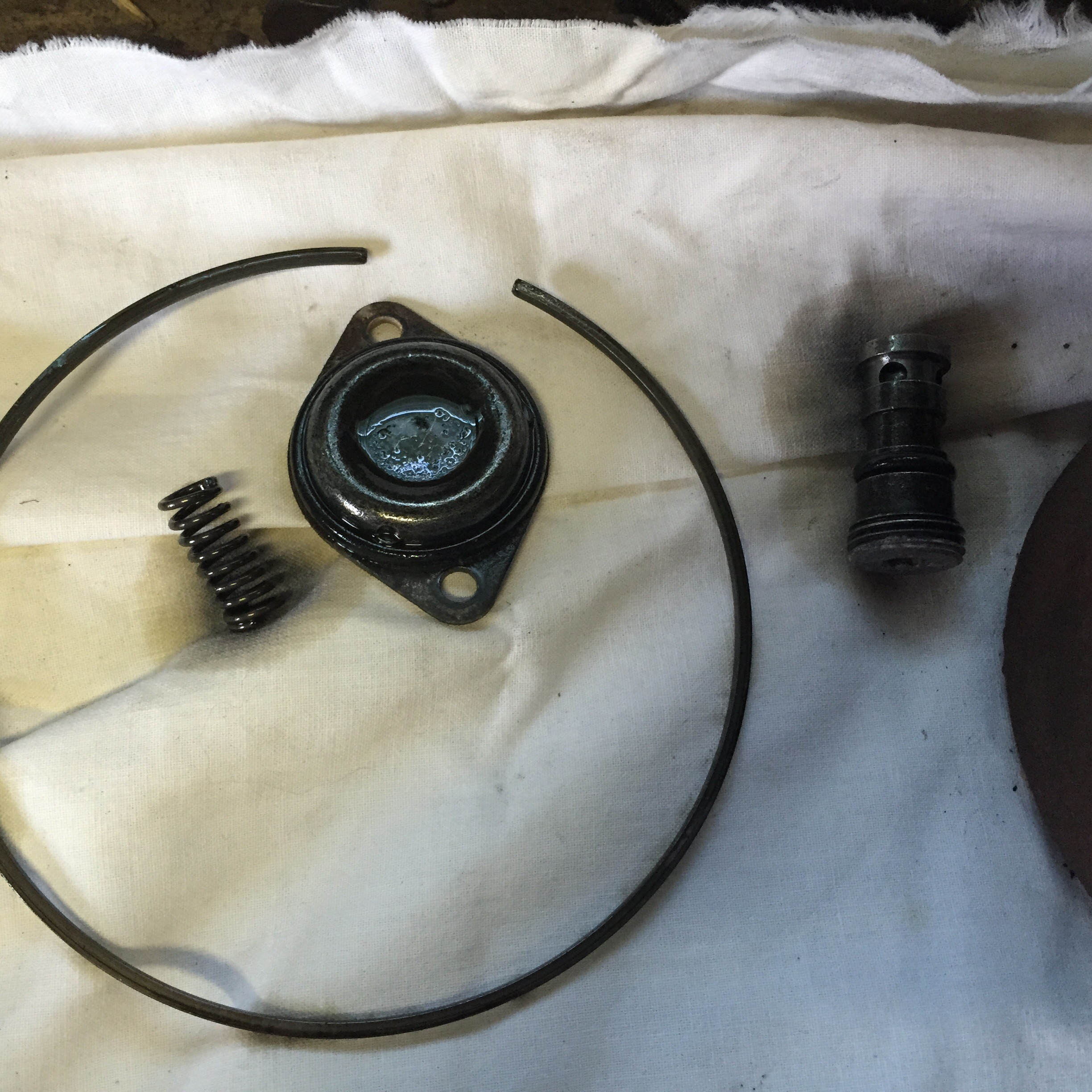

В общем, после обследования Халдекса (посторонние звуки именно от него исходили), никаких механических повреждений не нашли. Всё протёрли и собрали обратно.
Фильтр и масло для Халдекса только от Вольво, оригинальный, аналог даже не предлагали. Для редуктора Liqui Moly. Цены на фотке. Самый дорогой - фильтр.
Когда Халдекс с редуктором были собраны, масло залили в Халдекс сперва. При прокрутке звук трения пропал, постукиваний не слышали. Смонтировав редуктор непосредственно на его место, залили масло.
Тестовую поездку не провели, так как уже было темно и кушать очень хотелось :sad: , но надеюсь результат будет, увидим. :)

Фёдор писал(а):Когда Халдекс с редуктором были собраны, масло залили в Халдекс сперва. При прокрутке звук трения пропал, постукиваний не слышали. Смонтировав редуктор непосредственно на его место, залили масло.

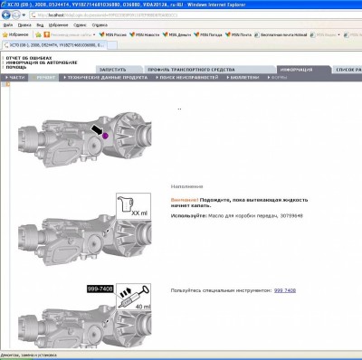

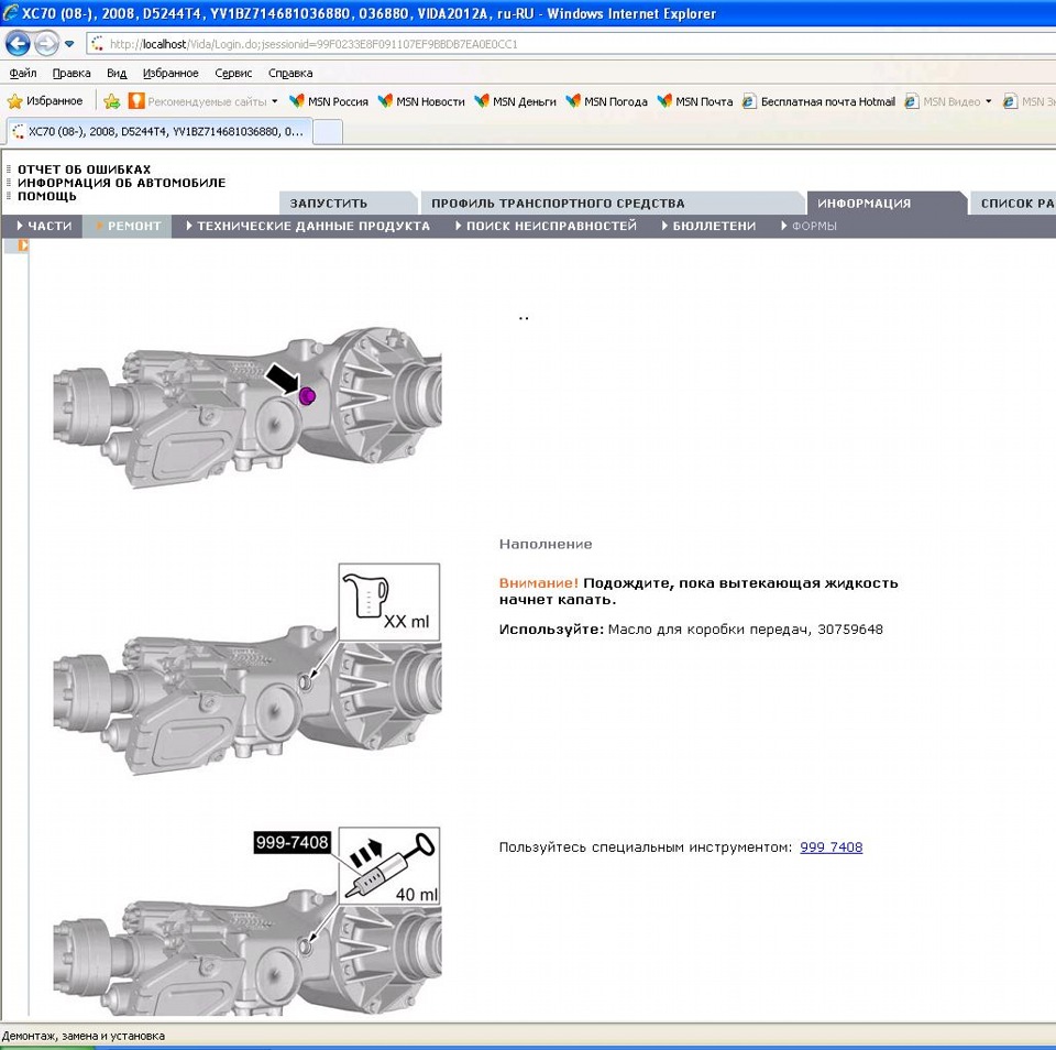

Там есть маленькая хитрость. Когда машина на подъёмнике, после заполнения маслом муфты, надо запустить движок, включить передачу и дать поработать хотя бы пол-минуты (когда крутится задний мост), после этого открутить заливную пробку и опять дополнить масло в муфте до нормального уровня.
Или второй вариант. Если машина на "яме". Можно через фишку питания Халдекса (предварительно естественно рассоединив) подать на насос муфты 12 вольт и дать поработать насосу пол-минуты. После этого дополнить масло до уровня.

А как вы уровень определяете? Мы заливали заданное в программе количество (в магазине при покупке сказали): редуктор ~0.8, Халдекс ~0,7.

Фёдор писал(а):
Петрович писал(а):Там есть маленькая хитрость... После этого дополнить масло до уровня.
Там пробка сбоку.
Мне меняли масло без разборки муфты, через насос - фильтр - пробку. Единственное приспособление - медицинский шприц (побольше) и трубка от капельницы. Всё.

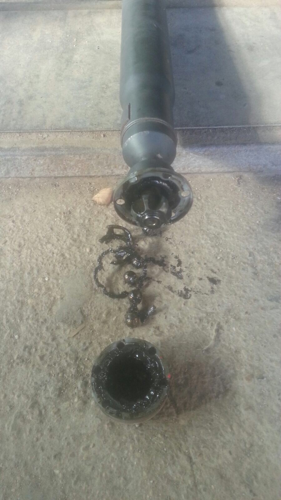

Мужики SOS!!!

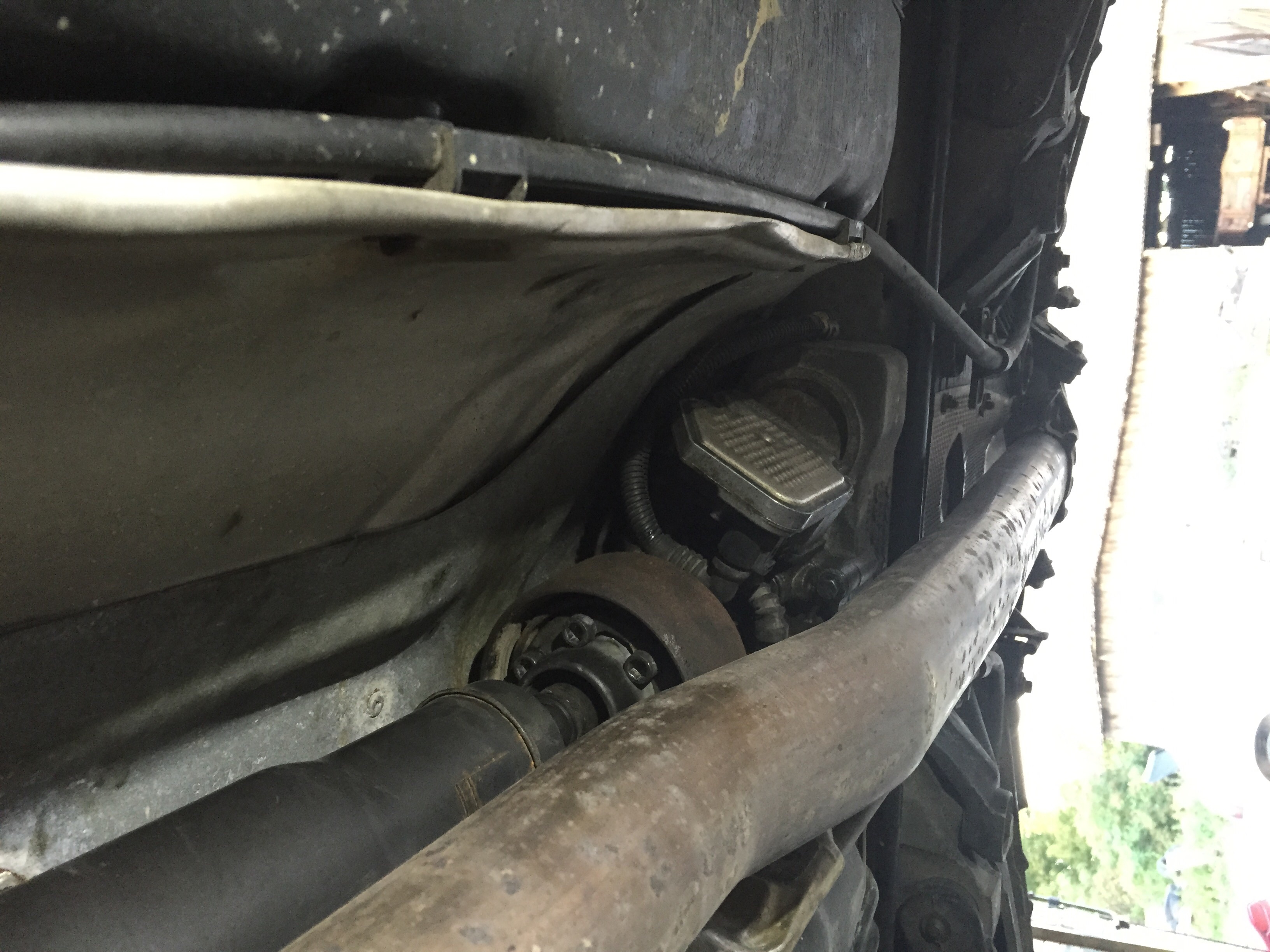

По следующем осмотре обнаружили поломку полуоси кардана.
Позвонил в вольво центр, сказали весь кардан целиком только надо менять, отдельного компонента не имеется... Ну не верю я, что не существует другого варианта, кроме как менять весь кардан!
Советуйте пожалуйста! :unknown:

Необходимую деталь для кардана достал и смонтировал. Всё хорошо.
Машина едет и всё в порядке.
Подведу итоги:
Проблемный стук/вибрация исходила из халдекса, также гул был при провороте колёс. Принятые действия: сняли редуктор, разобрали халдекс, почистили его, убедились в сохранности сей системы, смонтировали обратно, залили свежее масло и установили новый фильтр. Посторонние вибрация и гул пропали. При монтаже обнаружили, что полуось кардана тоже своё отслужила, замену нашли и установили.
