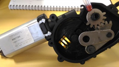

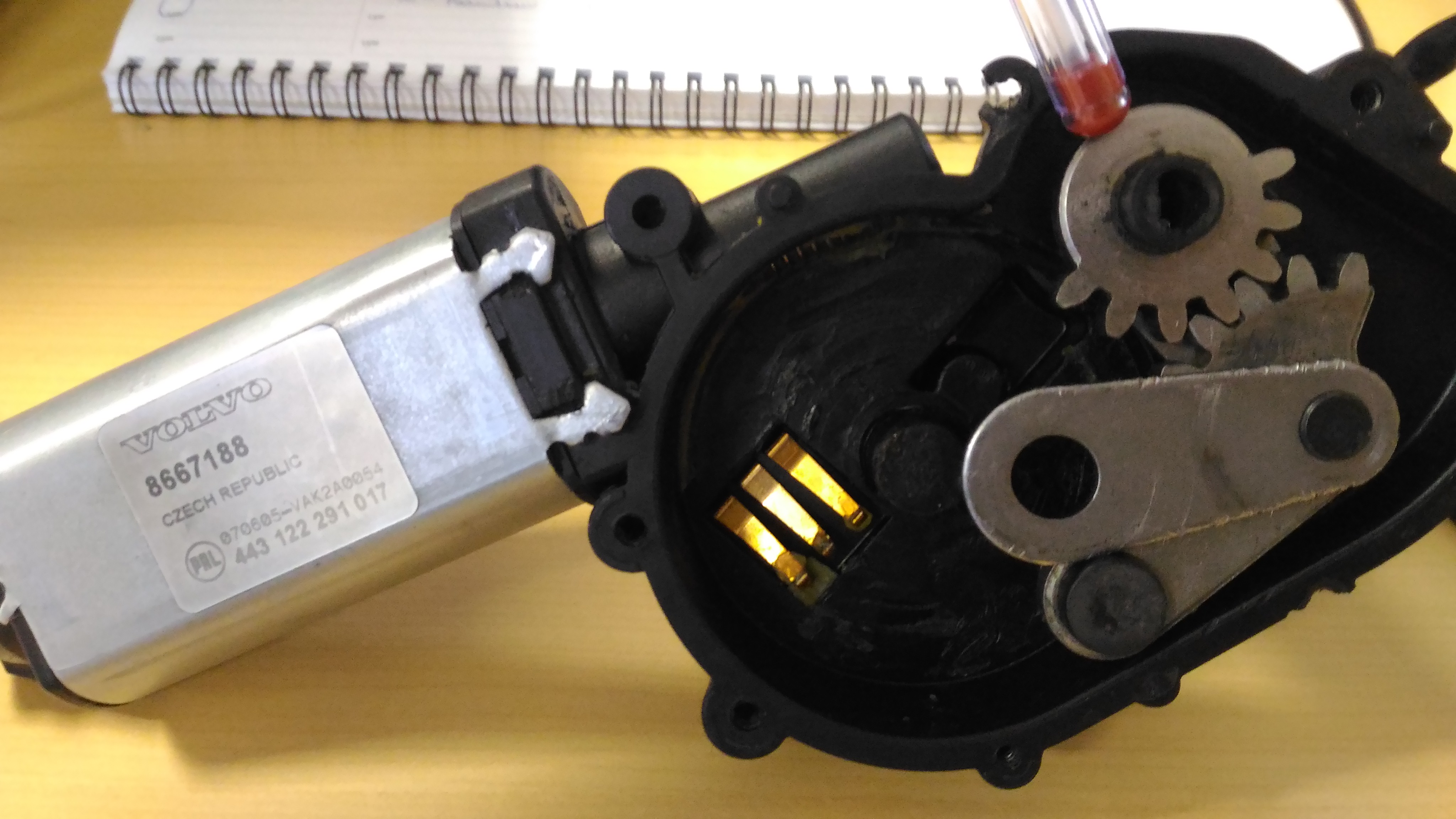

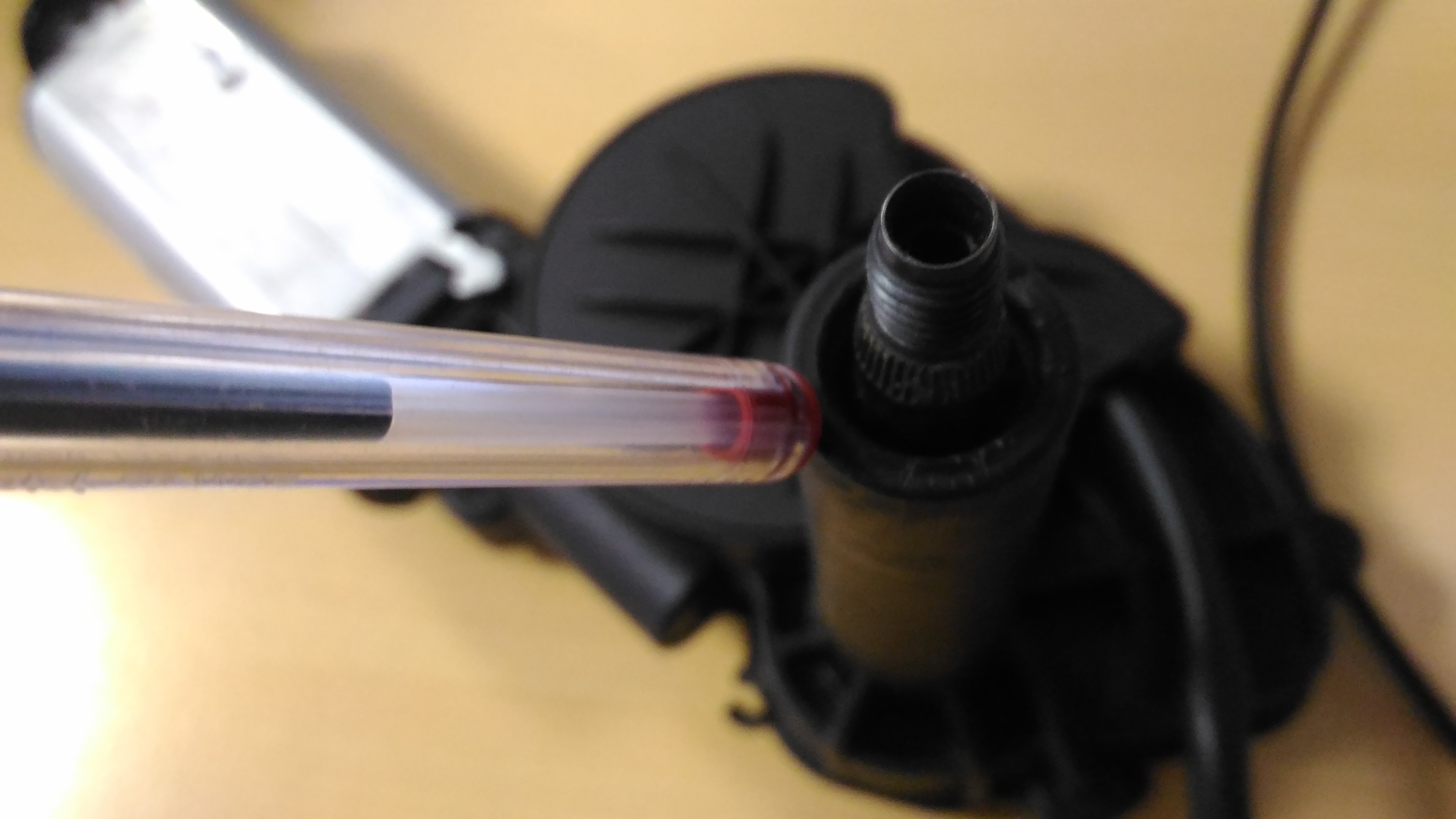

На счет замерзает это вы поспешили , встречный вопрос знатокам - при какой температуре он начинает густеть? В самом механизме, где шестерня и червячный вал мотора ничего не залипает и не окисляется, там смазки хватает и заводской, проблема начинается с того места где прикручен дворник (смотрите фотографию), то есть от того места где выходит приводной вал дворника. По мере загрязнения вал начинает туго вращаться и соответственно создавать нагрузгу на шестерню а потом уже и на мотор в целом. У меня тоже не работал дворник, разобрал, разработал вал (жидким ключем), продул его, заменил шестерню с другого мотора (взял не рабочий заклинивший с учетом что если заклинил и его не гоняли то шестерня целая, так и оказалось), по сей день работает. Так что критику я принимаю, но когда она объективная. И еще, вот как раз сам вал на выходе нельзя смазывать литолом или графитом, вместе с пылью и влагой будет хороший абразив.....
а вот это с другой стороны, где крепится дворник, в этом месте залипает приводной вал и начинает туго ходить.
ручка с красным наконечником показывает приводной вал от которого все проблемы начинаются.

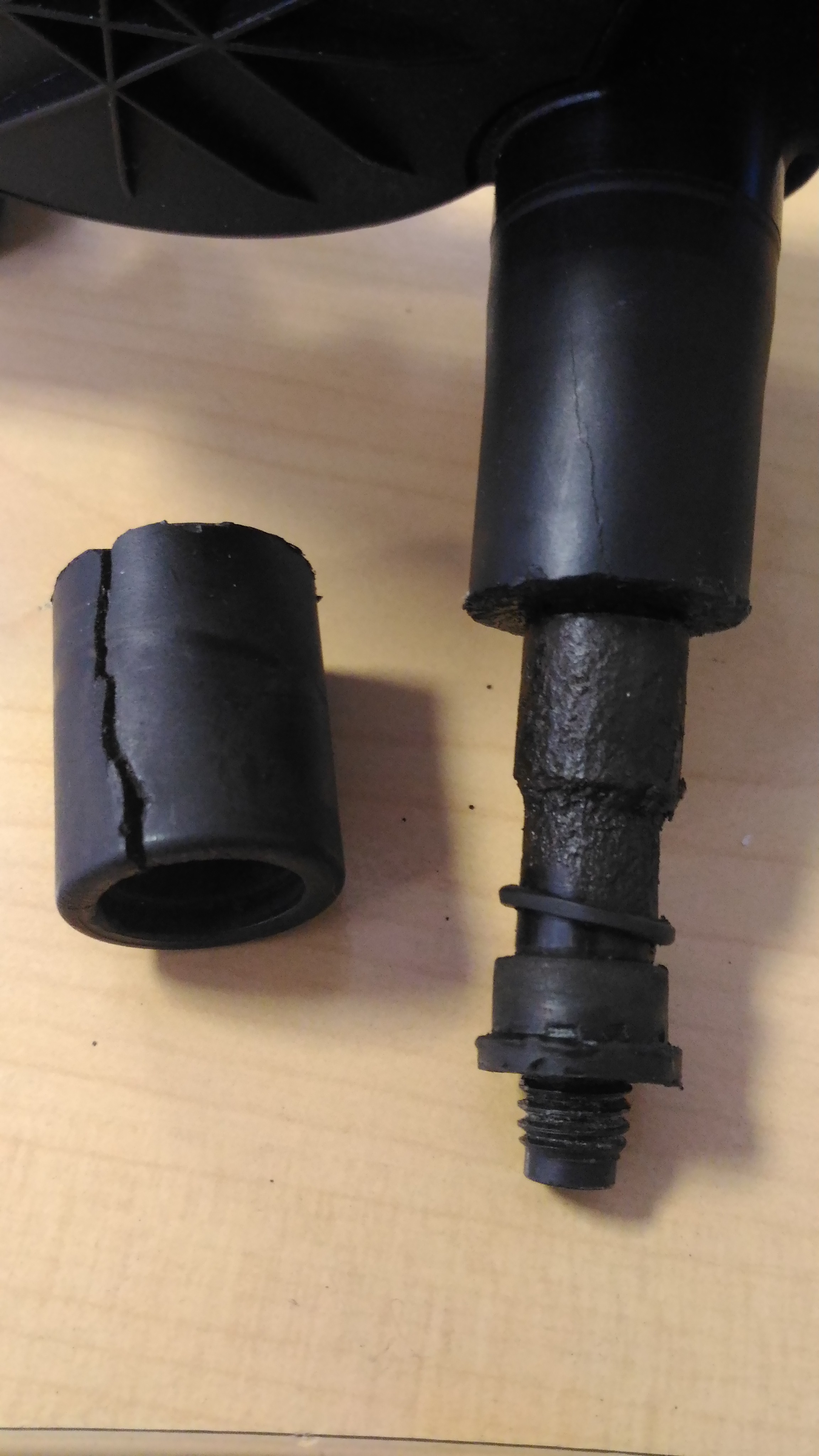

Вот для тех кто еще не разбирал. Пособие как лучше не делать. Я специально распилил ненужный корпус, чтобы показать как там все съедает (у японцев место бронзовой втулки стоит какой-то супер прочный пластик). Внутренняя втулка у самого механизма в порядке, туда влага не доходит почему-то, а вот наружная втулка на картинке - прикипела. Между втулками по валу смазки никакой нет. Пустота. Ну не видно на глаз.
На валу заржавела (окислилась) втулка, сама втулка прижата резиновым кольцом и пластиковым. Если уже залипло как следует то при снятии очевидно треснет корпус как на картинке....
