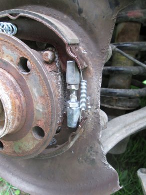

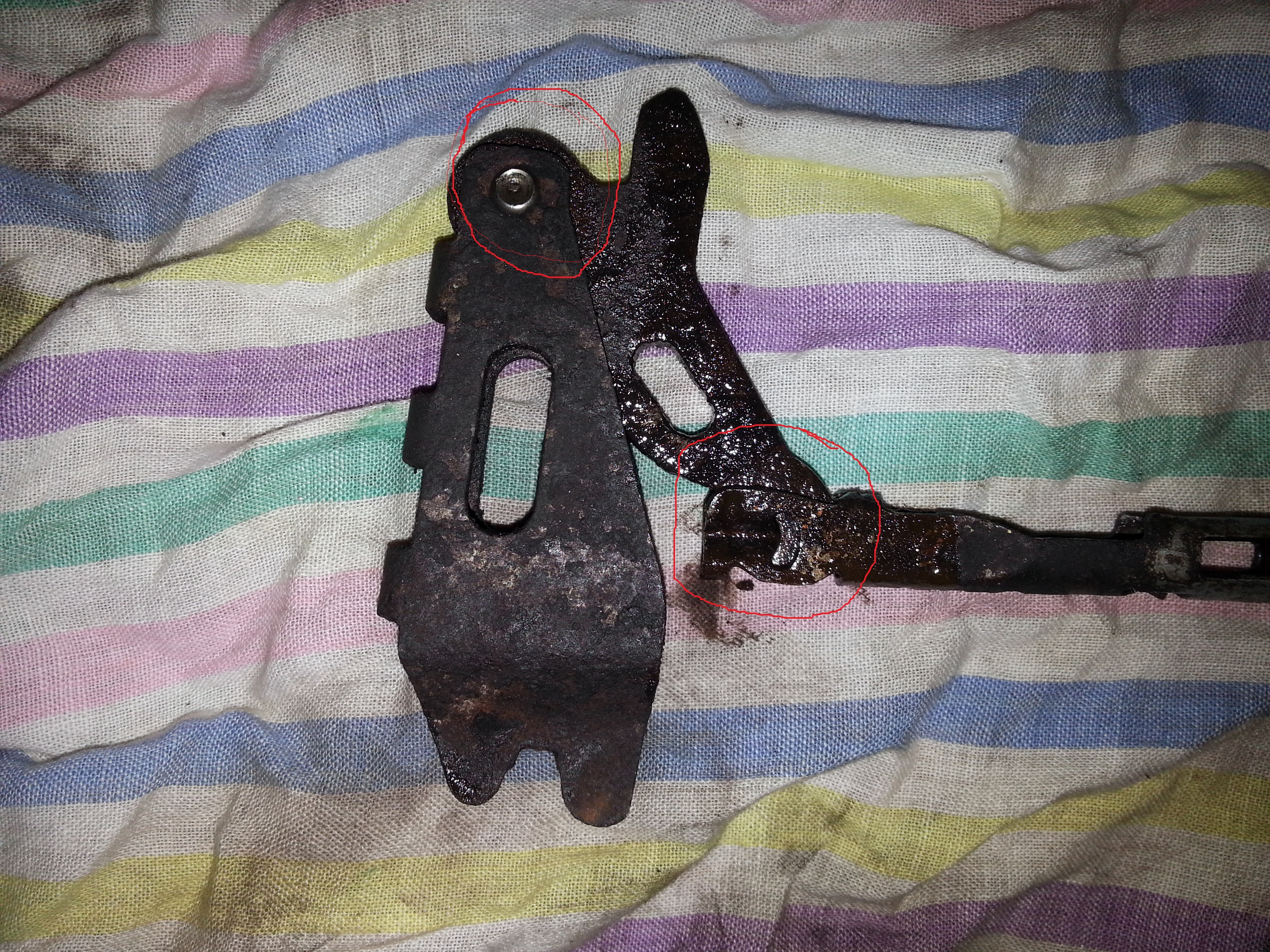

Сегодня на второй свой авто делал как раз ручник. Одно колесо совсем плохо держалось второе чуть лучше.
После разборки - выяснилось что тросик закис и ходит в очень малых пределах. Залили WD -ку расходил потом дабавил чуть отработки, тросик в обойме стал ходить без всяких тормазов. Со вторым тросом сделал тоже самое.
Проблема была еще в механизме развода колодок, тоже плохо даже с натягом все двигалось. WD-кой расходил смазал на фотке красными кругами показал что смазал и что должно работать и свободно двигаться.
После всей работы и регулировки ручник берет на пять баллов(по пятибальной шкале) работает как часы.
В данном механизме все очень просто и производитель даже сделал проще чем это было с механизмом развода колодок. При условии если трос в обойме двигается без проблем и устройство развода колодок работает и не подтормаживает, то достаточно произвести регулировку по букварю и все будет работать.

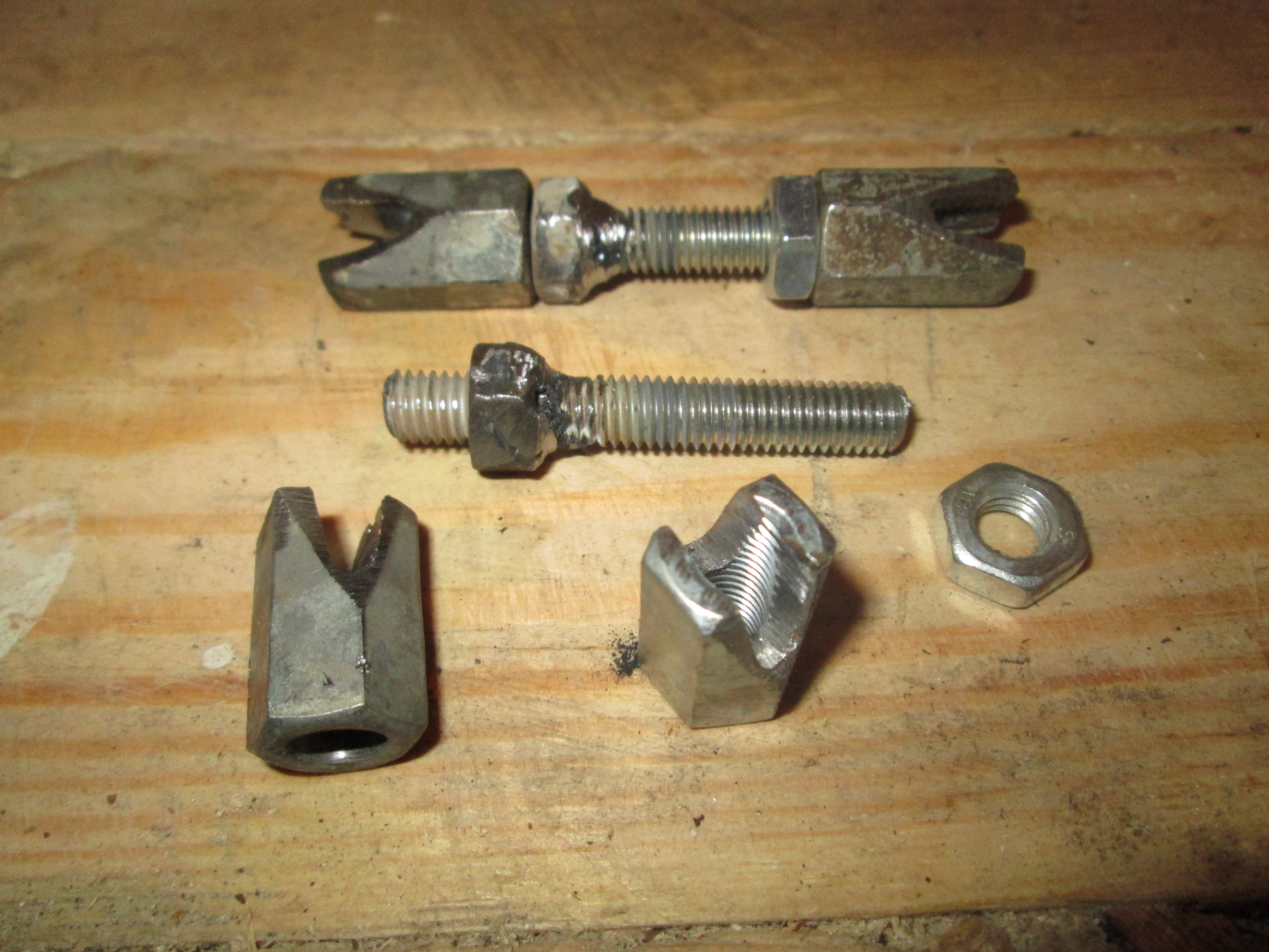

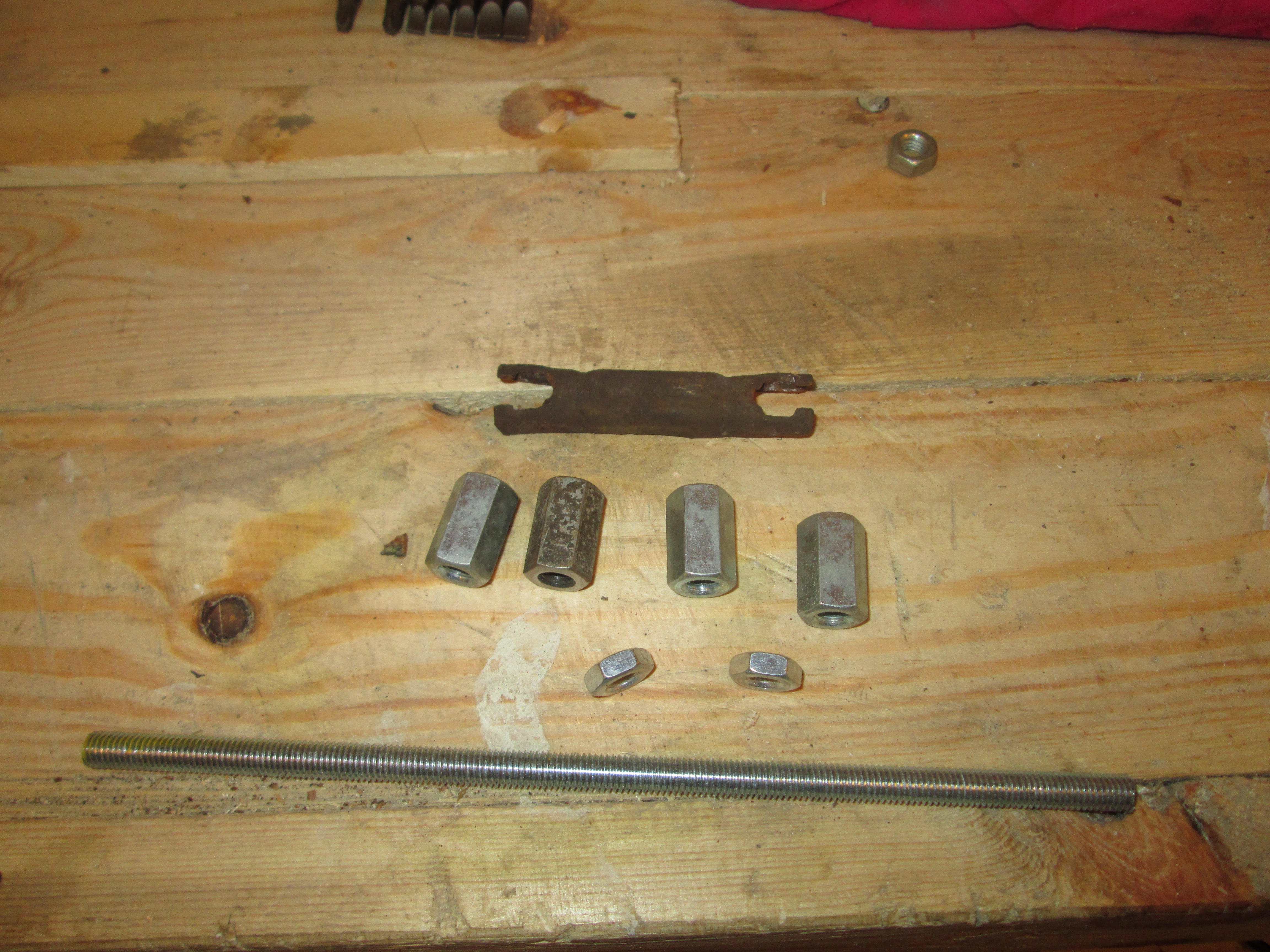

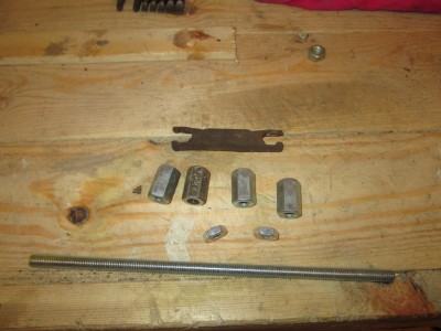

В прошлом году купил V70XC 2002, стояночный тормоз не работал. Незадолго до техосмотра я решил это исправить. Тросы были в порядке, купил колодки и пружины, собрал. Эффекта никакого. Прочитал про механизм разводки. Пойти и купить - невозможно, надо заказывать. Техосмотр завтра. Решил сделать сам. Для этого взял 4 высоких и 2 низких гайки М8 и шпильку.
Взяв приблизительно длину распорки, отрезал 2 шпильки. В 2 гайки ввернул куски шпилек до половины высоты гайки, обрезал заподлицо, обварил. Эти же гайки с другой стороны рассверлил под 8 мм. Во всех 4-х гайках сделал прорези под колодку.
Собрал, установил вместо распорки.

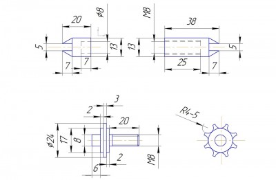

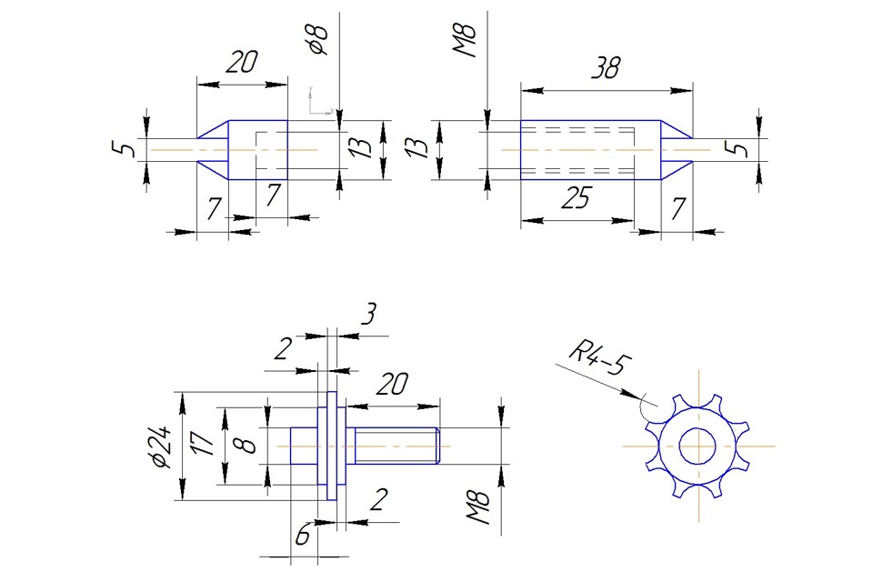

Работает. Техосмотр пройден. Для тех, у кого есть токарный станок - вот чертёж "бета" версии узла volvo "регулятор 677525 он же QUICK BRAKE 10253020"
(взял с какого-то форума)
