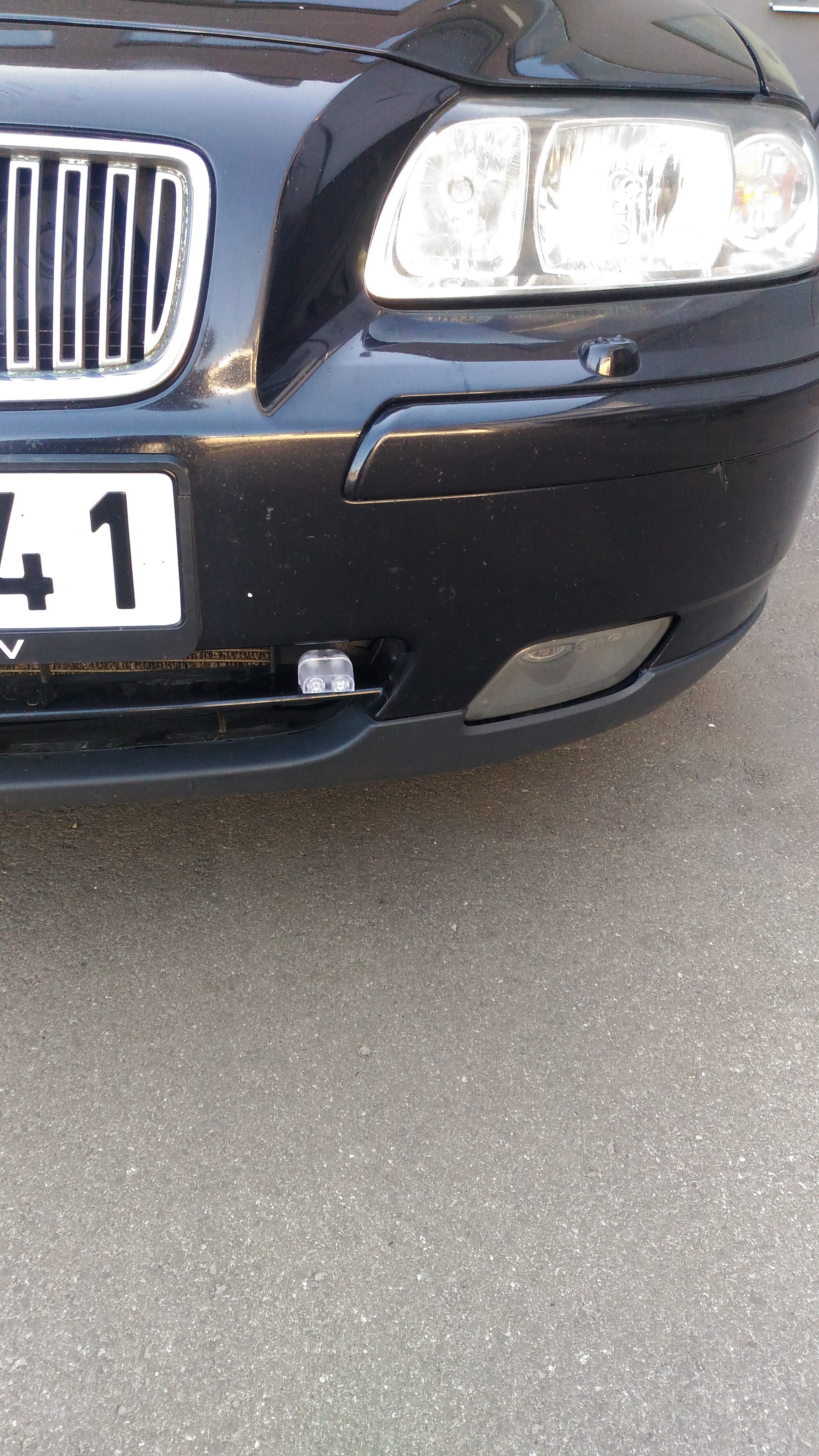

Сообщение borbum » 08.11.2016, 17:00
Петрович писал(а):Мне принцип работы омывателей фар очень сильно известен
Я просто обратил внимание спрашивающего джентельмена, что при данных фарах (комплектации), омыватель у Volvo НЕ УСТАНАВЛИВПЕТСЯ.
Не обижайтесь дружище, но я только это имел ввиду.
Тогда я что-то не увидел, но мне кажется что мои фары такие же и с насосом высокого давления.

Сообщение Aero » 09.11.2016, 18:17
Не вводите людей в заблуждение...
То что фара не линзованая (адаптивный свет) а рефлекторная, не означает что она не ксенон и не должна иметь омывателей.
П.С. Имели место случаи когда линзованые фары имели обычные галогеновые лампы а не ксенон (встречалось и такое, спец заказ, а-ля "хочу полную комплектацию с адаптивным светом но обычными галоген лампами").
П.С.2. У меня S60 рестаил, рефлекторные ксенон фары + омыватели.

Сообщение Петрович » 09.11.2016, 21:15
Aero писал(а):Не вводите людей в заблуждение...
П.С.3. ............................
Спокойствие, только спокойствие. Не нервничайте. Разбираемся по порядку.
На том фото было V70 БЕЗ ксенона.
- Я уж как-то могу глядя на фару Вольво заранее определить, какой установлен свет, не заглядывая в салон. Фотками в меня кидаться не надо. :D
- На v70/s60 я не видел омыватель без ксеноновой фары с завода. На Митсубиши видел, на Тоёте видел, на Мерсе видел, много где ещё видел. На Вольво не видел. Может что-то в жизни пропустил. Насколько помню, даже не предлагалось в предзаказе. Ну конечно же на доресталинговых (с силикатным стеклом) были щётки на фарах и устанавливались по желанию клиента на любые фары, но с ксеноном они шли обязательно и стекло там было совсем другое - "гладкое", без рефлектора.
- Стекло на рестайлинговых Вольво естественно поликарбонат, не рифлёное, без линз, но на авто (*-06-07) годов, могли устанавливаться линзы с адаптивным светом. Но такой свет шёл только за дополнительную плату.
Установка ксенона на заводе предполагает специфику оптики (с линзой или без, не важно) - это автокорректор, которым простые фары и машина не оснащались и обязательно "прозрачное" !!! наружное стекло, без рефлектора на нём.
Про "навороты" на S80 тех годов знаю слабо, поэтому молчу в тряпочку.....
П.С. Кстати на Вольво при комплектации с ксеноном или без, бачки для омывайки идут разной ёмкости.

Сообщение Aero » 10.11.2016, 12:23
Приношу извинения,
Чесно, увидел что стекло поликарбонат и совершенно пропустил момент исполнения рефлекторов.. У экземпляра с сс.лв действительно обычные галогенки.
Но вот что интересно, на сс.лв достаточно много предложенных экземпляров V70 2005-2006 с рефлекторными галогенками + омыватели.

Сообщение borbum » 10.11.2016, 13:31
Если вы пишите про объявление где номер машины кк5884 то там вот такой тип фар - Фара рефлекторного типа для Volvo V70 II.
Для автомобилей выпуска: c 06/2004 по 4/2007, модификация - универсал P80. Производитель - Valeo.
Оригинальный номер: левая - 30648208/30698835, правая - 30648209/30698836. Применяемые лампы: H9/H7, PY21W, W5W. В комплекте: 1 фара, корректор (инфо от сюда http://www.bixen.ru/xenon-parts/avto-op ... volvo.html)
Теперь про - Фара ксеноновая рефлекторного типа для Вольво V70 II.
Для автомобилей выпуска: c 01/2001 по 04/2007. Модификация: V70 II универсал (P80_). Производитель - Valeo.
Оригинальный номер: левая - 30678933/30698846/30784248, правая - 30678934/30698848/30784250.Применяемые лампы: D2R/H9, PY21W, W5W. В комплекте: 1 фара, корректор, блока розжига.
По году видно какие фары и с какими лампами устанавливались. Омыватель в принципе тоже норма.
Вот живем мы в маленькой стране и многое чего не видим, а в Европе в принципе считают ксеноновый свет опасным для водителей встречного транспорта (могу поделиться источником но уже в личку если интересно).
Или вы считаете что все машины идут по супер заказу (рефлекторная фара с галогенкой и омывателем) или же все они битые и фары стоят от машин с галогенками (по принципу если машина с ксеноном то у нее "выбивает" фары и фары ставят от "галогеновых" машин, то есть если стоит галогенка то фары остаются целыми а бьется все остальное, бампер, решетка, капот и крылья?) .
Закончите мысли тогда пожалуйста, если машина 2005 года, у нее на бампере стоит омыватель, а фара при этом галогеновая рефлекторная, то по всей видимости эта машина - .....
Извините, но мне просто тоже интересно разобраться в ходе ваших мыслей. Или вы просто не видели таких предложений по комплектации в 2005 году (имею ввиду что вы сами не находились в Германии, Голландии, Бельгии, Швеции......в том 2005 году?;-)
Да и кстати, Европейцы умеют считать деньги, зачем ставить ксенон если он дороже в разы. Проще галогенку. Дешевле и в эксплуатации экономнее.

Сообщение Петрович » 10.11.2016, 22:47
Aero писал(а):Приношу извинения,
Да, разобрался и я сейчас - внимательно почитал option list. На ксенон "рестайлинговых" v70/s60 ставились совсем другие форсунки. Они "вылазили" из бампера давлением. Устанавливались только вместе с ксеноновым светом и отдельно не ставились и не предлагались. А вот на простые фары предлагались опционально такого типа, как на фото, то есть "писалки". Но тоже не на все комплектации. Так что меня тоже бес попутал из-за этих двух видов. На рестайлинговых XC70 ставились только "писалки" с ксеноном. Разобрались. Вроде как-то так. Ура.
