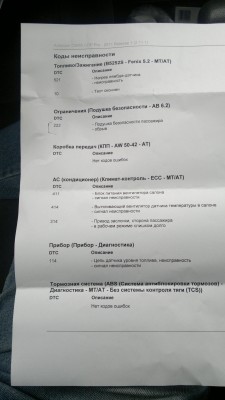

Привет всем, сегодня гоняли Вольвик на диагностику. Саму распечатку приложил ниже. Собственно вопрос - как лечить первые 2 ошибки? В чём может быть причина?

azot писал(а):Привет всем, сегодня гоняли Вольвик на диагностику. Саму распечатку приложил ниже. Собственно вопрос - как лечить первые 2 ошибки? В чём может быть причина?
По первой лямбда зонд менять прийдется (бошевский), а по второй-это к электрикам.

ну вот я так и подумал, что надо будет менять... По второй - может просто обрыв проводов где? :) И да, на этом движке одна лямбда? А то у друга на 850R 2 лямбды стоит :D И почему мог быть нагрев лямбды?
