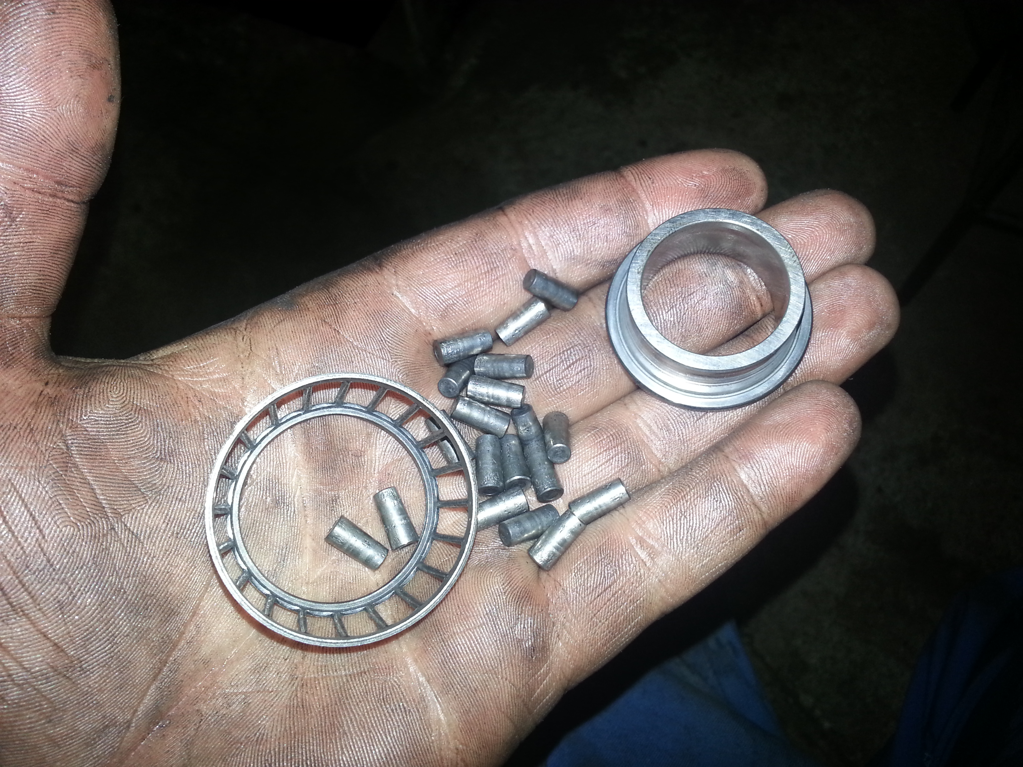

Всем привет у меня вольва в70 2.5 тди с мкпп, начала гудеть коробка на 5ой передачи, вот меня интересует долго она может гудеть? и что там может гудеть ?

Простые вопросы. Масло в коробке менялось? Есть ли течь в коробке?

менялось гдето 30000 км назад и масло нигде нетечёт

Скорее всего подшипник.

гул как в старом троллейбусе только на много тише и именно на пятой передаче
для начала попробую глянуть уровень если впрояде что наверняка, то попробую заменить масло, если не поможет будем ремонтировать

Сообщение cateater » 30.06.2014, 21:05
Вот оно что гудело
