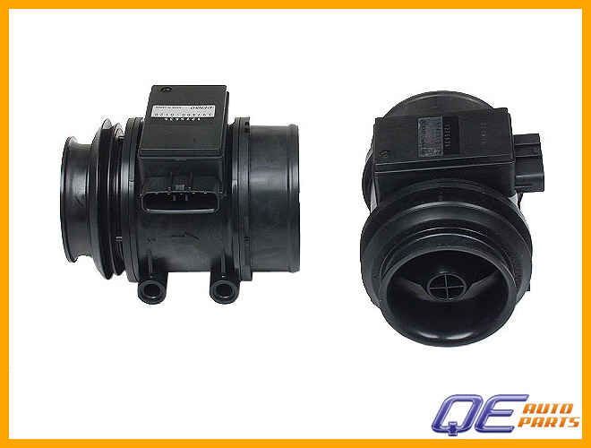

Сообщение Tandor » 11.08.2014, 10:00
А у вас такиеже воздухомеры
У меня такой

Сообщение spettatore » 11.08.2014, 20:15
Tandor писал(а):. 1275636 eto kod vozduxomera u menja takoj stoit
vida пишет что это вольтметр ( по номеру) Изображение
у моей s60 вот такой ДМРВ
Отсоединил проводку, потом выкрутил (2 шурупчика), вытащил датчик . Судя по картинке, ваш дмрв неразборный. Нужно снимать весь патрубок и пытаться так почистить.
