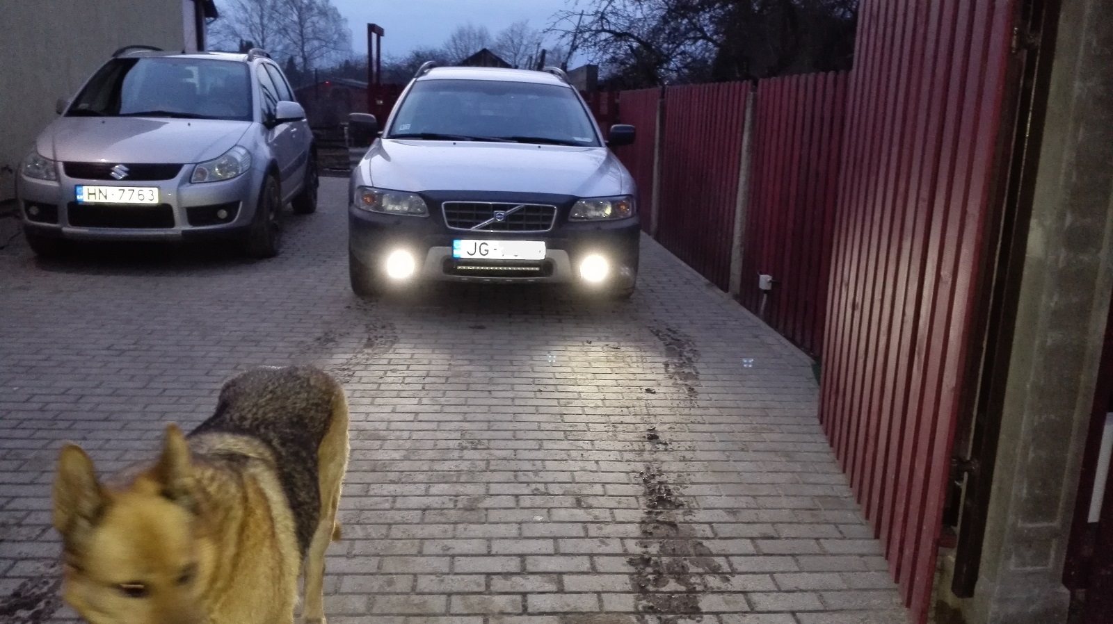

Доброго времени суток!
Решил на днях установить доп. свет. Выбор пал на лэд балку, но управление захотел установить штатное, примерно как тут: https://www.drive2.ru/l/8826418/
Была купленая новая кнопка, фишка и провода. Все поставил как в оригинале (реле и провода не оригинал). Кнопка работает (загорается индикатор), но на выходе на фишку управляющего сигнала нет. Вольтметр на разьеме показывает 0.02 вольт при вкл. и выкл. кнопке.
Кто подскажет, где может быть проблема?
Реле рабочее, если подкинуть 12 вольт, то щелкает и балка горит. Проблема в основном, что включая дальный и кнопку, сигнала на фишке нет.

На фишке, которая у левой фары, как понял два плюса идут. От блока предохранителей (черно-красный провод) - 12 вольт есть, на сигнальном контакте (бело-коричневый провод) напряжения нет или 0.02в (при любых положениях света и кнопки).
Как понимаю, такого напряжения не хватает для реле, вот света и нет. Вопрос - почему нет напряжения и где оно могло пропасть? Кнопку авто видит, работает как нужно, но сигнала нет.
Может есть схема, как идут провода? Проверить бы на обрыв. Или какие советы еще?

Сообщение mstrg » 20.12.2019, 11:33
Изучив зарубежный материал, скорее всего осознал ошибку.
Бело-коричневый провод должен быть подключен к красно-черному (оба провода подходят к фишке , которая есть у левой фары) проводу через реле (разъемы 85 и 86), а не уходить на заземление, т.к. в него пойдет ток при включении кнопки на панеле, а не выйдет, как считал ранее.
Вечером или на выходных проверью и отпишу.
Может кому либо еще сгодиться, если будет делать проводку сам, а не покупать готовый комплект от Вольво.

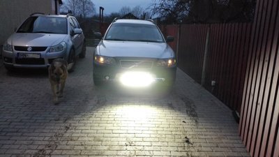

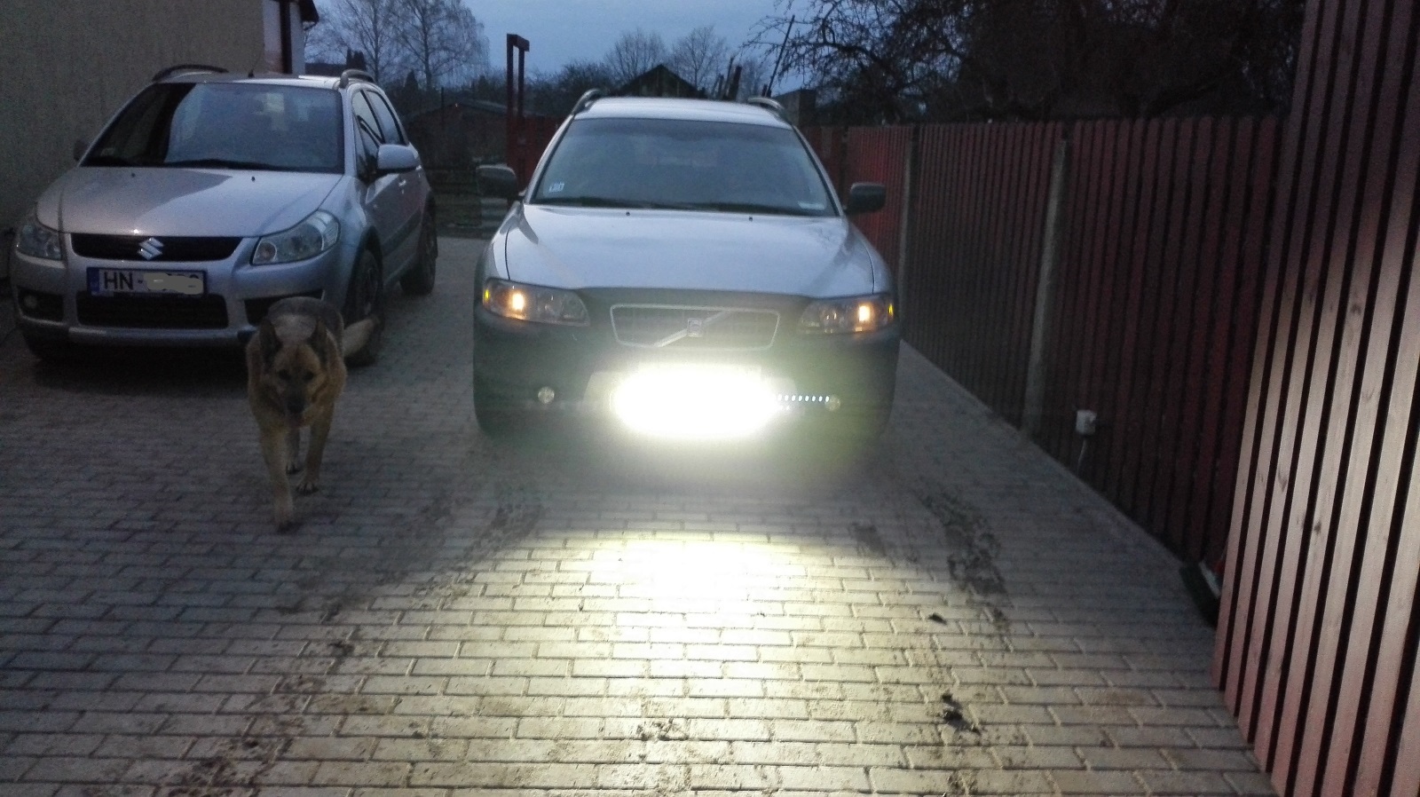

Сообщение mstrg » 20.12.2019, 22:02
Предположение с предыдущего поста оправдалось. Свет заработал.
