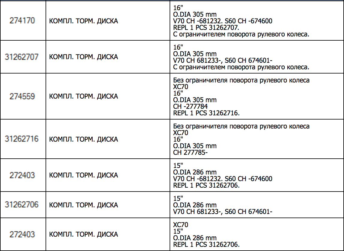

Сообщение atsikov » 23.03.2018, 18:52
Возможно табличка из оригинального каталога как-то поможет
ТОРМОЗ ПЕРЕДНЕГО КОЛЕСА V70 03-06
