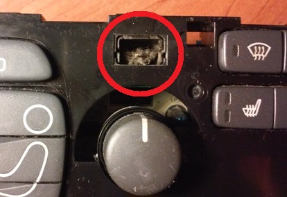

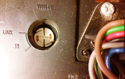

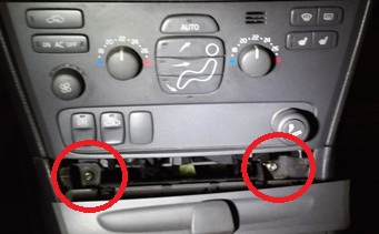

Разобрал свою панель отопителя.
1) Снял декоративный пластик под панелью (поддевал отвёрткой) и увидел 2 торкса (Т20).
2) Открутил торксы, потянул на себя панель отопителя и отсоединил от неё 3 штекера. Всё, панель снята.
3) Сзади панели, в углублениях вставлены лампочки по такому же принципу, как и в кнопках, только бОльшей мощности (~ 1Вт).
4) Раз уж снял панель, заодно почистил от пыли температурный датчик :)

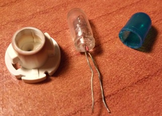

В общем лампочки поменял. Подобрал похожие, точно таких же не было. Мне вот только почему-то наружную панель не удалось снять, заднюю снял, а наружную не получилось, не понял я, что ее держит. Датчик с другой стороны чистить пришлось. И еще странно, но у прикуривателя подсветки не оказалось вообще, и проводов на его подсветку тоже. У кого как с ним?
Да, и еще. Никто не сталкивался с продажей цветных колпачков на лампочки?
