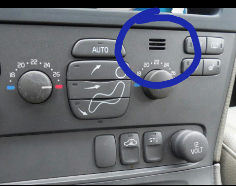

2) по климату комп выдал такую ошибку: 0040 Air quality sensor internal fault но говорят это вроде не может влият на температу подаваемого воздуха поетому потом надо подключить комп и посмотреть какую темп. в салоне видит датчик салонный.

Отрубите датчик качества воздуха пробуйте кондишку если нет последовательно отрубайте обогрев сидений

zepco писал(а):У магнитол этой серии проблема с локальным перегревом на плате. Нужно полностью разбирать магнитолу и пропаивать.
Температурный датчик в блоке климатконтроля сначала лучше проверить на обрыв контактов. Если блок кто-то разбирал или не аккуратно чистил от пыли, то запросто могли повредить контакты.
А можно поподробней как проверить на обрыв и где его найти в блоке климата?

Mars писал(а):2) по климату комп выдал такую ошибку: 0040 Air quality sensor internal fault но говорят это вроде не может влият на температу подаваемого воздуха поетому потом надо подключить комп и посмотреть какую темп. в салоне видит датчик салонный.
Так кондишка работает воздух не достаточно тёплый идёт, выдаёт ошибку датчик температуры пасажира.

Расположение температурного датчика
Vadjuha29 писал(а):А можно поподробней как проверить на обрыв и где его найти в блоке климата?
А по мофону это дорогое удовольствие плату перепаивать?
Датчик видно даже не разбирая блок климата. Если там не забито всё пылью, конечно :) Обрыв проверить можно как визуально, так и мультиметром. Мультиметром надёжней. Сам датчик должен показывать сопротивление в килоОмах. В зависимости от температуры, сопротивление датчика должно меняться.

вот там где эта решоточка, она вообше выломанна не понятно зацем но завтра попробую разобратся с датчиком. По поводу мафона написал в лс спасибо.

По климату - весь блок можно вытащить и прочистить этот датчик (где на фото решёточка).
