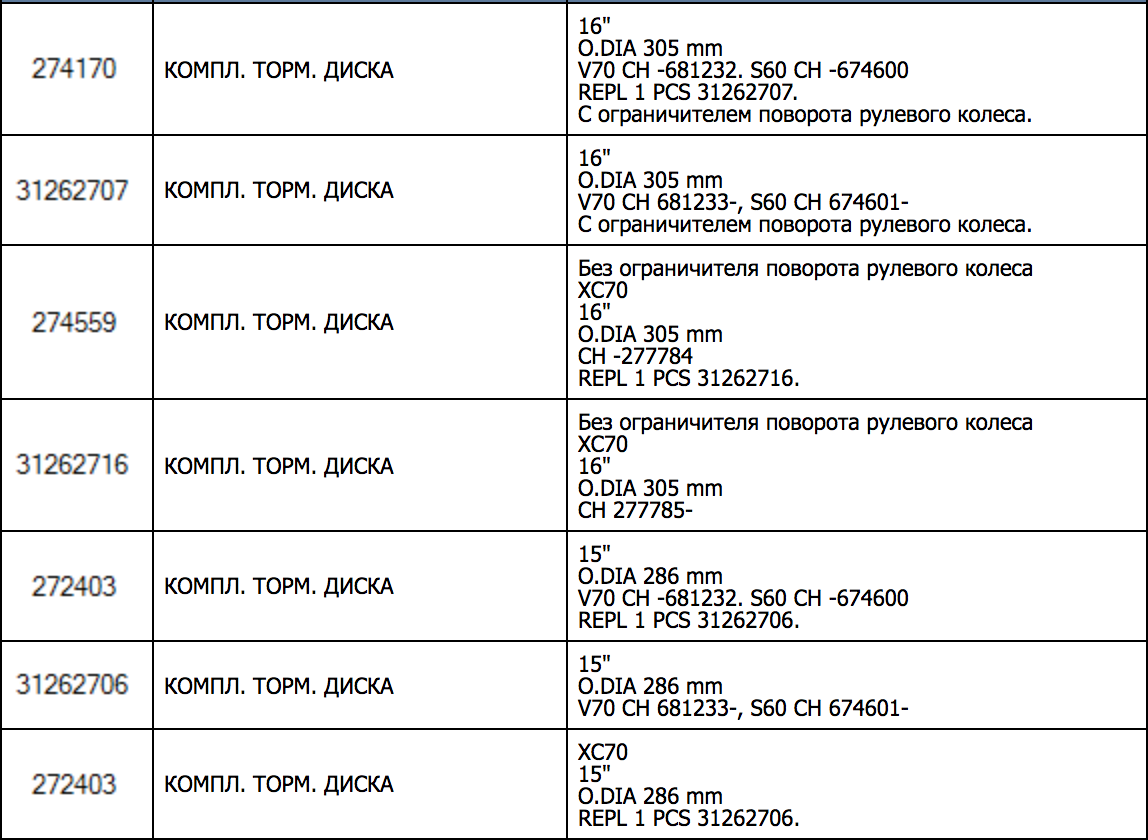

По диаметру колеса не всегда работает. На мою C30 диск, который по оригинальному каталогу совестим с родными 16'' колёсами, не влез в суппорт.

Возможно табличка из оригинального каталога как-то поможет
ТОРМОЗ ПЕРЕДНЕГО КОЛЕСА V70 03-06
