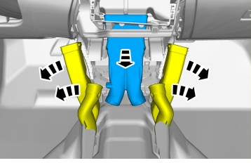

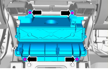

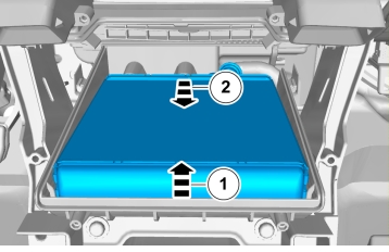

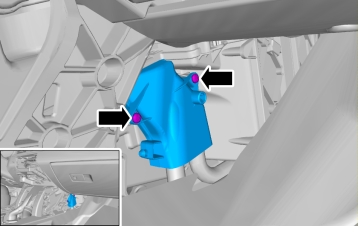

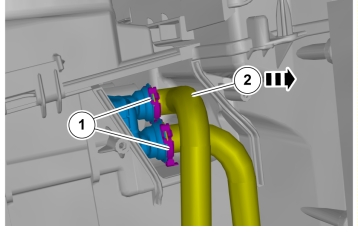

Сообщение Scatler » 09.11.2020, 22:28
Порылся в VIDA, приложу несколько картинок.
Если хотите добратся до радиатора, сначала надо полностью снять центральную консоль, ручку кпп нужно тоже полностью снимать. Дальше по фоткам из VIDA, качество какое есть, к сожалению.

Сообщение zepco » 10.11.2020, 10:15
Добирался на такой машине до дополнительного электрического нагревателя. Не спеша, разборка/сборка заняла несколько часов. Лучше, что бы был помощник, но и одному вполне можно справиться. Проблему доставило только крепление троса на селекторе АКПП, но у Вас механика. Спец.инструмент никакой не использовал. В итоге просто вокруг троса просунул пластиковую стяжку и за неё тянул на себя, а на фиксирующий шарик надавливал небольшой головкой.
Под напольной консолью было достаточно много соединений. Перепутать их нельзя, но главное потом не забыть какой-то из штекеров подключить :)
В первую очередь, естественно, нужно отключить АКБ, потом разобрать центральную консоль (см. приложение), затем напольную консоль (см. приложение), ну а дальше уже Scatler выложил картинки. Сборка, как обычно, в обратной последовательности :) :good:
