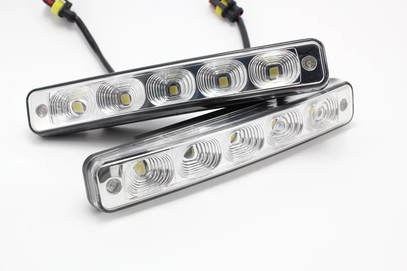

Хочу поставить на машину ходовые огни.
Прошу поделиться опытом, если кто делал такое, желательно с фотографиями.
Есть вариант поставить подобные:
Но тут нужно правильно выбрать место, чтобы хорошо смотрелось. В противном случае получится колхозный колхоз, чего на боле-менее сурьезной машине хотелось бы избежать.
