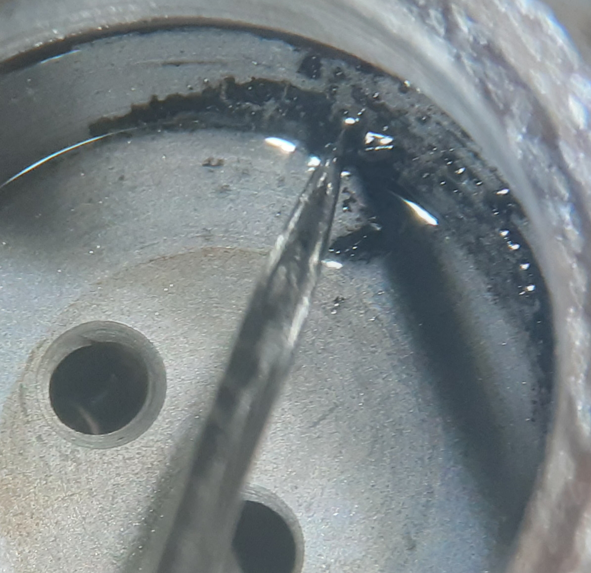

Автомобили и топливная тем более совсем не мой конёк. Но приходится разбираться. Узнал о классах форсунок, о необходимости проверки на наличие стружки,чистки топливной перед заменой тнвд, соблюдении стерильности при операциях с элементами и т.д. Форсунки бу. Насос купил у мастеров которые его и поставили. Чистить там ничего мне не чистили. Вобщем в машинку вкачано денег и времени. А она не едет. Мастера разводят руками. Мол плохие форсунки, плохая соляра.. на вопрос может стружка или что, отвечают такого никогда не видели. Забрал у них одну форсу, разобрал под микроскопом. Металла не увидел. Но грязь. Износ.

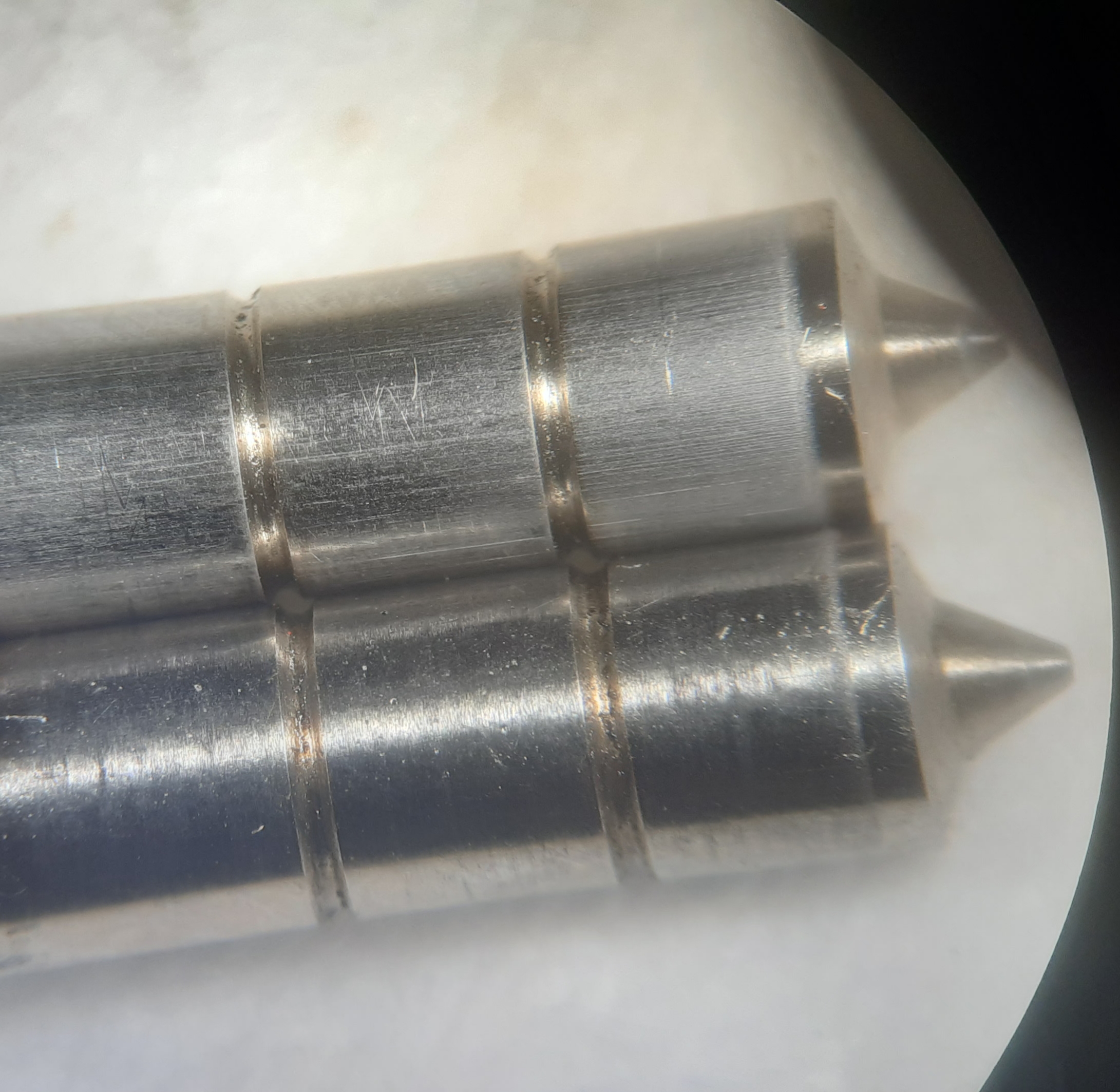

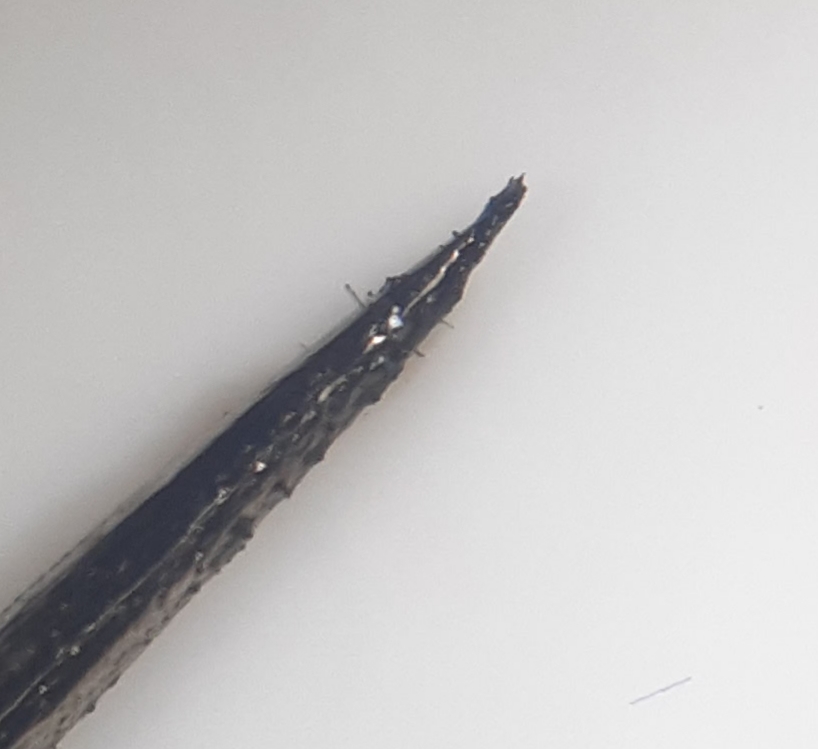

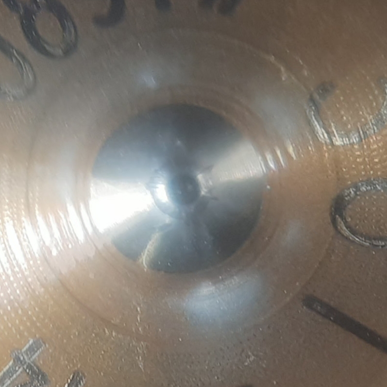

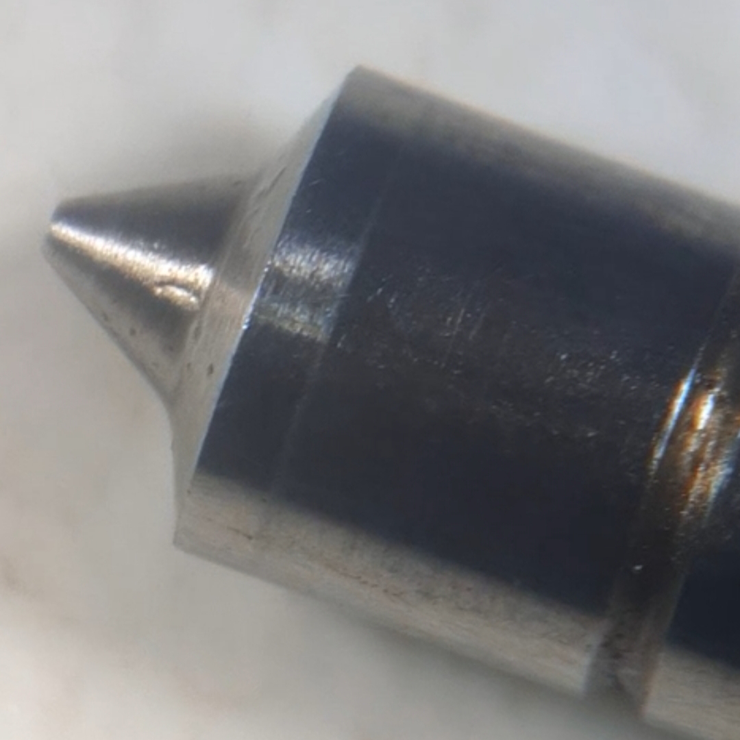

Вот еще фото. Намагнитил иглой из жижи форсунки немного, плюс выточка на мультипликаторе, плюс колечко поломаное. Предыдущая форса, не имела таких дефектов. Но то что намагнитилось это очень мало. Стружкой это я не назвал бы. Но игла запирающая обратку имеет прямо явный след образива.
