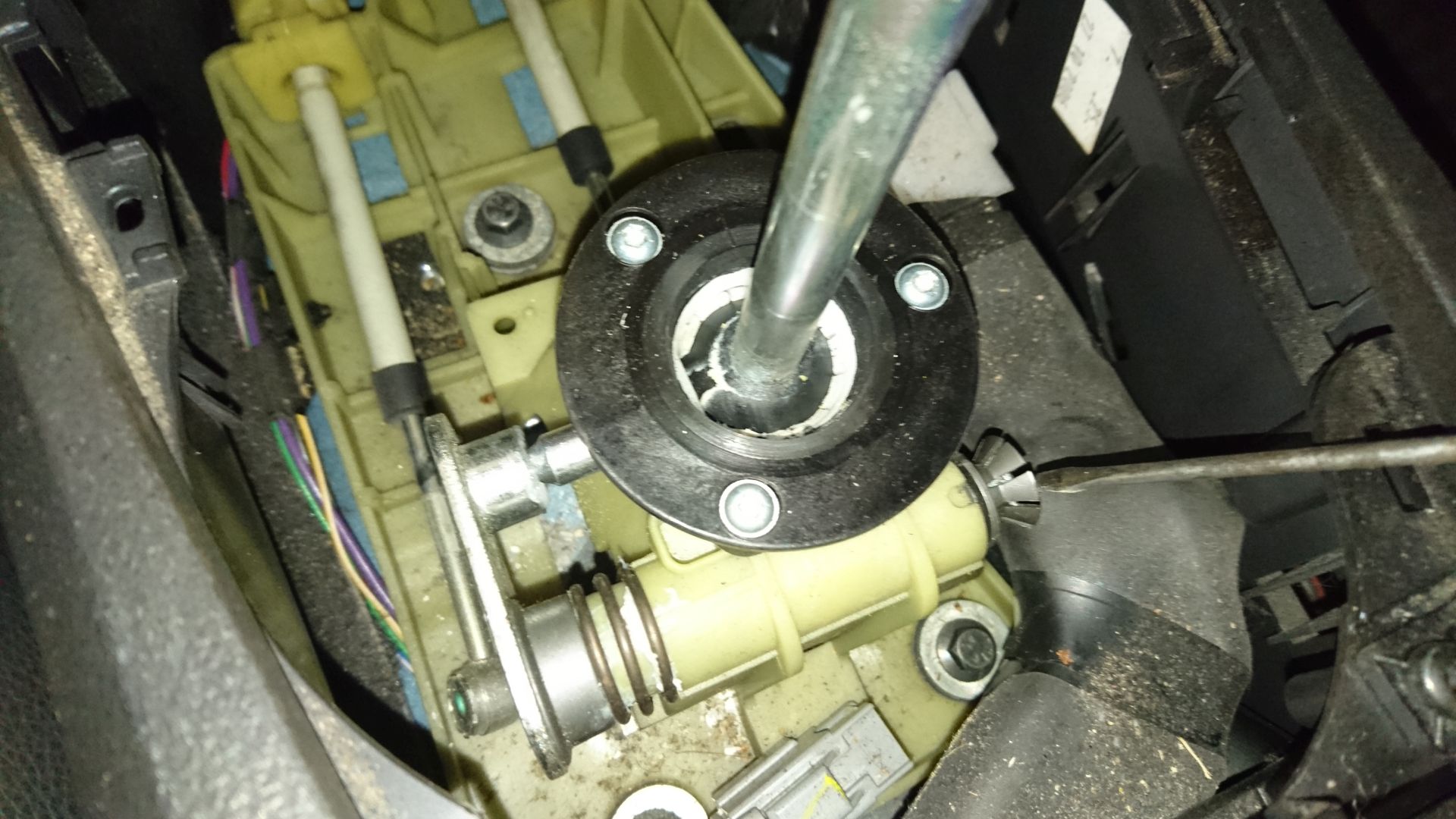

Сообщение Scatler » 07.11.2020, 20:03
Подниму старую тему, тоже хочу обновить смазку но не могу понять как правильно снять вот эту деталь 8636988.
Складывается впечаление, что нужна какаято втулка для отжатия лепестков в сторону. Просто ковырять отвёрткой, боюсь что тупо сломаю лепестки. Или может есть ещё какой способ?
Копался в VIDA, там есть всё, кроме как снять эту деталь.

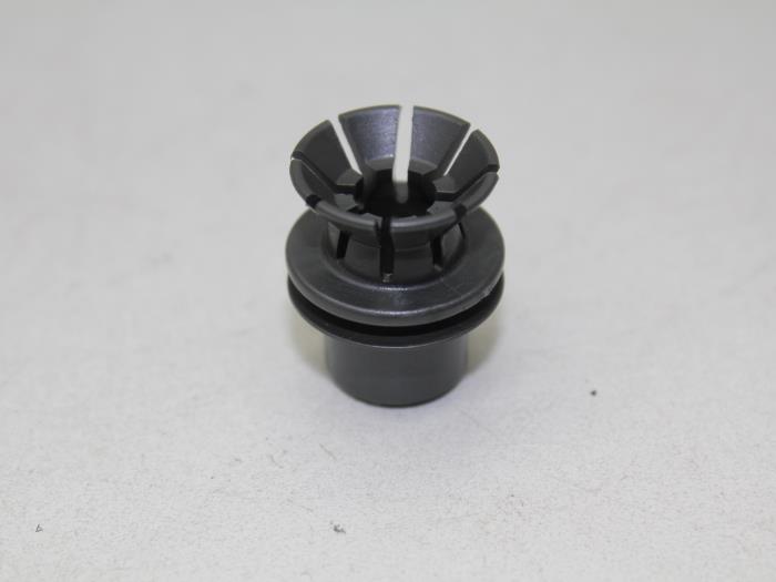

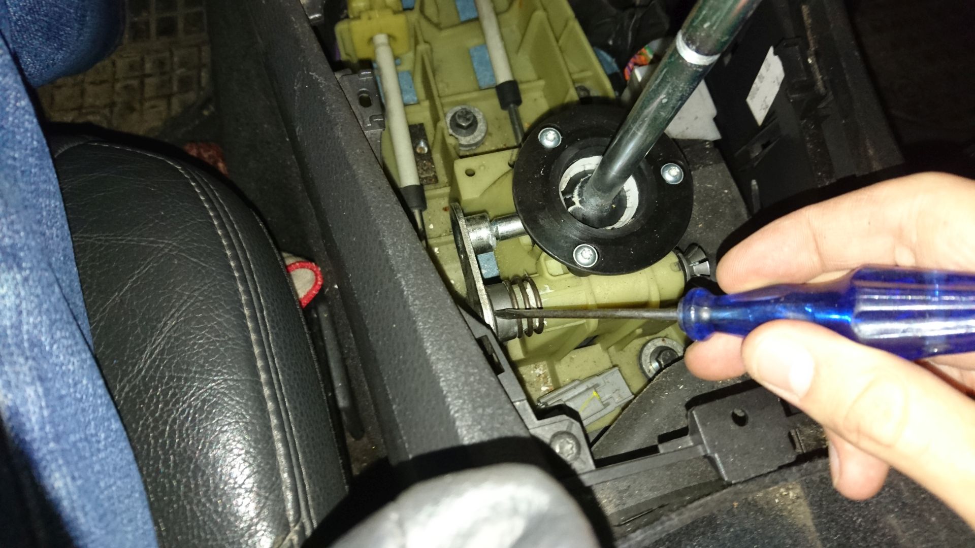

Вообщем получилось самому разобратся как снять эту деталь.
Как оказалось, не так уж и сложно. Собственно, добираемся до самой детали и аккуратно пальцем начинаем методично отжимать все лепески на себя, в определённый момент лепесток выскочит из своего паза и останется в как бы "раскрытом" положении (будьте осторожны не переусердствуйте, усилие там нужно небольшое). Все лепестки не отожмутся, некоторые будут возвращятся в оригинальное положение, это не страшно, на них можно пока не обращять внимание.
После того, как будут отжаты все поддавшиеся отжиманию лепестки, начинаем тянуть железяку (на второй картинке показана отвёткой) на себя при этом отжимаем оставшиеся лепестки, теперь они не будут возвращятся назад поскольку на их посадочном месте создано усилие. Соскочить должно легко, главное не дать стопорной пластассине не убежать.
Надеюсь обьяснил более или менее понятно.
