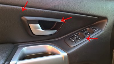

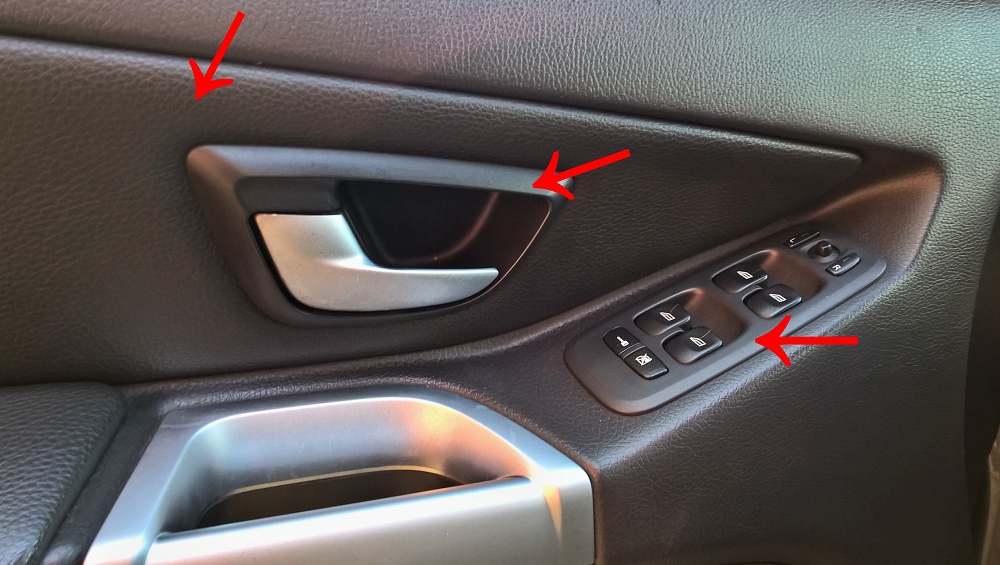

Вопрос в тему. Как снять эти вещи в ХС90 2004Г.

Сообщение borbum » 30.10.2017, 11:39
ROMA писал(а):Вопрос в тему. Как снять эти вещи в ХС90 2004Г.
Для начала снять дверную панель. По периметру панели клипсы, тонкой отверткой по центру их продавливаешь внутрь, когда стержень провалится внутрь, тогда клипсу можно вытаскивать. Потом с дверной ручки (та за которую дверь закрывается ) снять крышку (у меня на в70 так), подцепить ее снизу там есть щели, под ней болты. На хц90 ручка снимается по краям вроде. А дальше разберешься.

Re: Нужна консультация специалиста.
Сообщение northeast » 31.10.2017, 05:24
ROMA писал(а):Спасибо буду пробовать
В дополнение нужно еще треугольную накладку в районе зеркала снять.
