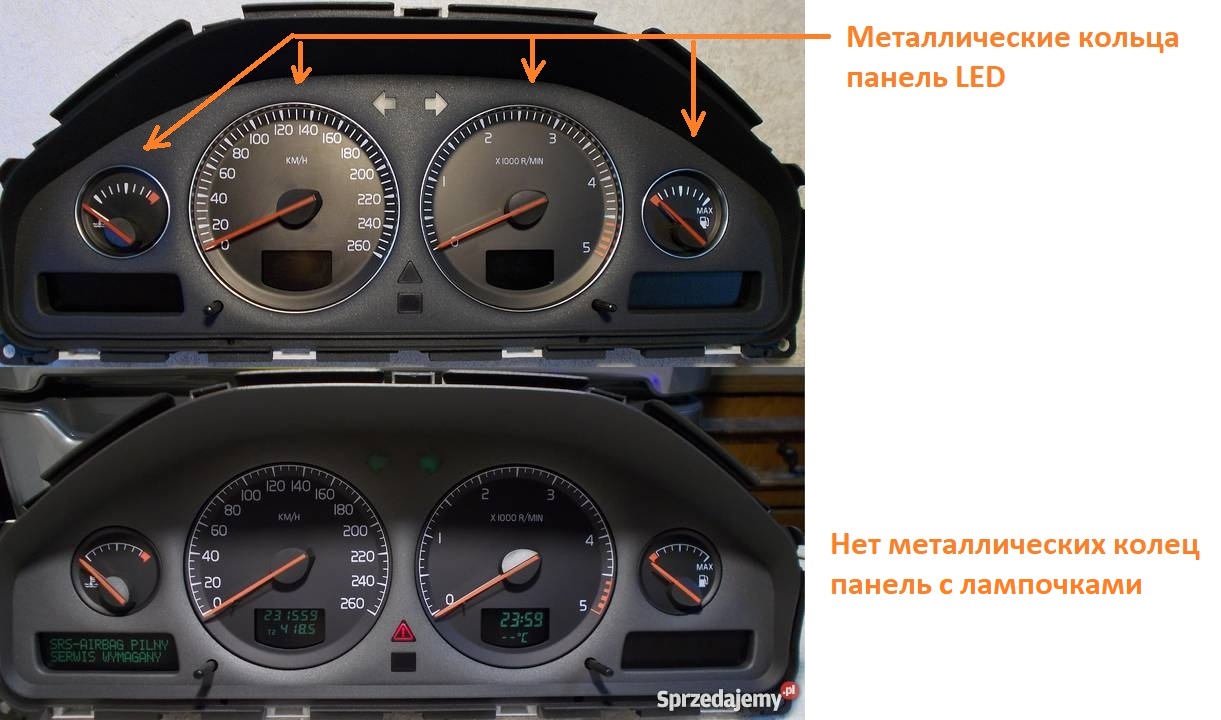

faradei писал(а):Добрый день, помогите определить в какую сторону копать. Купил машину s60 2003 2.4 бензин. Не работает экран с часами и температурой, если на экран падает яркое солнце, то видно время и температуру, могу выставлять. Все остальные работают нормально. Куда копать?
Для начало надо выяснить какая панель у вас стоит в машине, этого года встречаются два вида панели.
Если нижняя то просто нужно поменять лампочку. Если остальные экраны подсвечиваются.

Вроде как без металлических колец, завтра точно гляну, не обращал внимание на это. Спасибо за помощь!!!

solova64 писал(а):Для начало надо выяснить какая панель у вас стоит в машине, этого года встречаются два вида панели.
Неправда ваша - кольца ничего не дадут для точного определения версии панели. Есть версии панелей еще с лампочками, но уже с кольцами

Сообщение solova64 » 27.06.2020, 16:51
Заводские приборные панели с кольцами 85% это лед и только 15% это лампочки. И то они встречаются XC90 10% из 15% и только 5% все вместе на 60 70 80.

Сообщение faradei » 28.06.2020, 00:30
Посмотрел сегодня, колец нет, а есть где-то инструкция что и как менять? Спасибо за помощь!

Сообщение faradei » 28.06.2020, 15:09
Большое спасибо за помощь, так и есть перегорела лампочка. Достал завтра куплю новую!

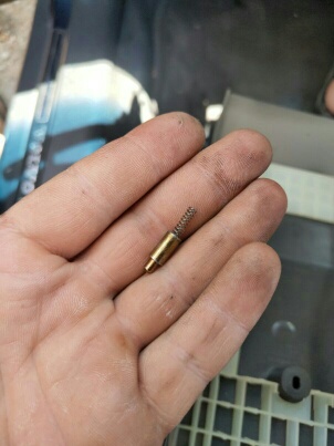

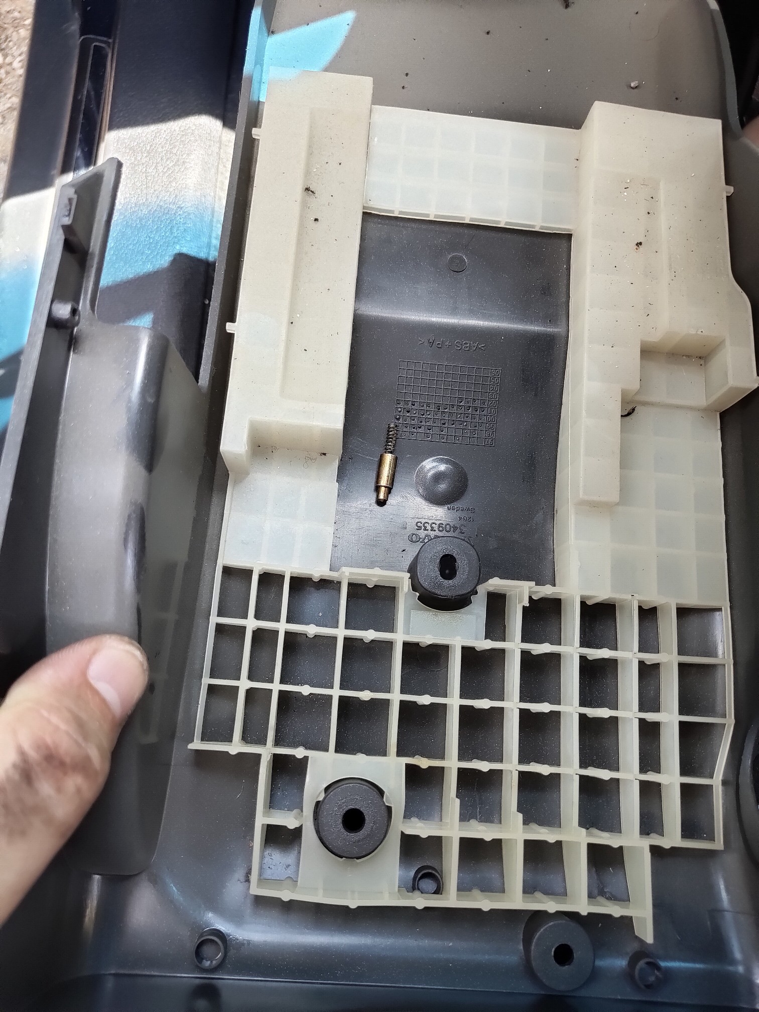

Сообщение faradei » 28.06.2020, 23:49
Через раз срабатывает левый поворотник, решил разобрать и обнаружил вот такую детальки в кожух. Подскажите откуда она?
