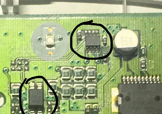

Сообщение solova64 » 06.06.2018, 23:01

solova64 писал(а):
Чтобы исключить лишние риски, возник вопрос. Пропаивать все, что на фото? Прошу прощения за назойливость:)

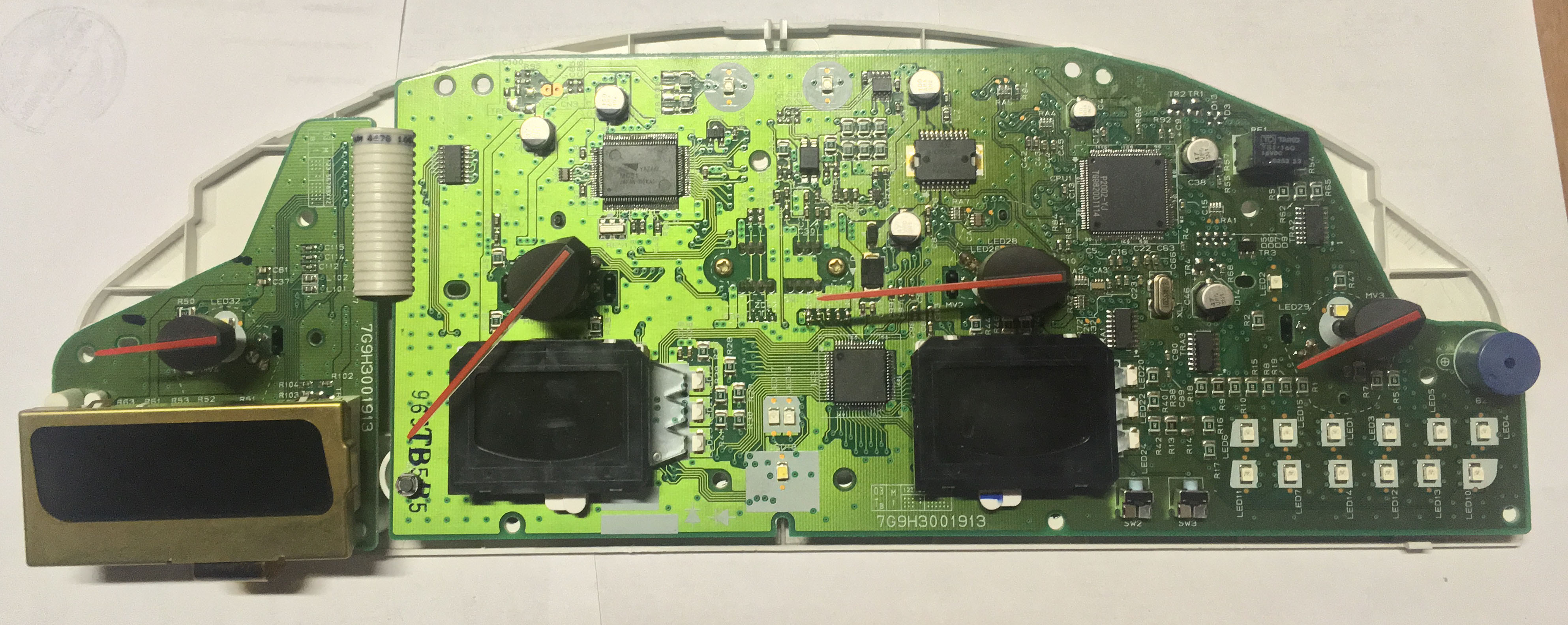

Сообщение solova64 » 07.06.2018, 07:02
Сообщение mihasib » 07.06.2018, 08:12
solova64 писал(а):
Спасибо! Отпишусь о результатах!

Сообщение mihasib » 08.06.2018, 15:39
solova64 писал(а):
Пропаяли, однако из результатов - 88888888 стали появляться чаще. Может быть, у этой неисправности есть ещё какие-то причины?

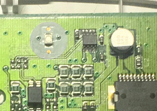

Сообщение mihasib » 08.06.2018, 20:22
solova64 писал(а):
Проблема была в RA-4 или RA-5. Пропаял оба и, вуа-ля, все заработало! Посмотрю, сколько проживет! Спасибо за помощь и консультацию!
