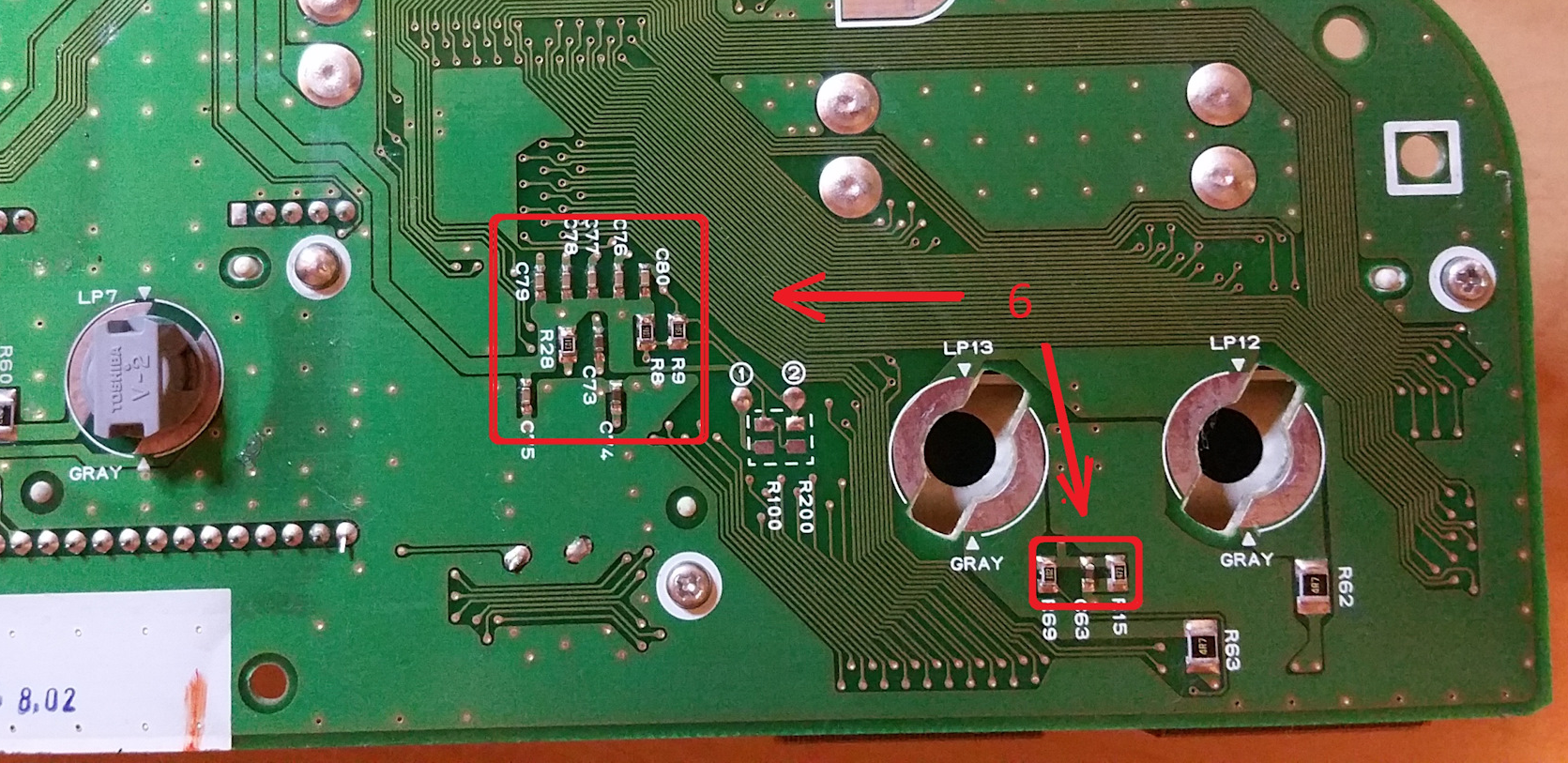

узрел ещё одну тонкость
неработал сброс т1 т2 пропаял и проц и пару колопов но оказался непропай точек которые идут на обратную сторону платы
рядом с калопами

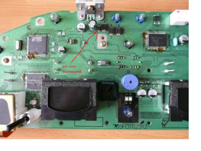

самый маленький диодик
всем здрасте... очень благодарен за ваш проделанный труд, и мая панелька снова заработала полностью ( были проблемы с часами, т1 и т2, с пикалкой на ремень, с лампой дальнего света, потом стали появляться глюки со стрелкой топлива, и последнее время с бортовым компом, тупо гас). щас всё нормально. но танцы с бубном были 2 дня...лохонулся 2 раза, давно не работал по электронике. первый раз пробил диод, и сгорел предохранитель, но я продолжал упорно пропаивать главный проц и остальные детальки :lol: , пока не решил прозвонить элементы на питание схемы, а потом почти не полез в СЕМ, а решил начать с предохранителя, в общем заработало но не светился дисплей компа. утром на работу всё работало(кроме компа), но через 5 мин панель потухла(и климат то же). предохранитель опять выбило...вообщем диод N4007, который поставил, вообще разорвало, поставил на 5 ампер, 2 дня всё работает.
начал с компом, пришлось попаять микросхему и остальные детальки...НЕ РАБОТАЕТ,опять перепайка... НЕ РАБОТАЕТ, после внимательного перечитывания форума, был разговор . что дисплей светится, но не показывает., а у меня он вообще тёмный.....короче, СДОХЛИ 2 ЛАМПЫ ПОДСВЕТКИ ДИСПЛЕЯ, а я всё перепаивал :lol: . короче лохонулся 2 раза, и начинал не спростово а с самого сложного, но думаю перепайка не помешает.
а не подскажете какой диод должен быть: на нём маркеровка просто 14 14 вертикально написана...
