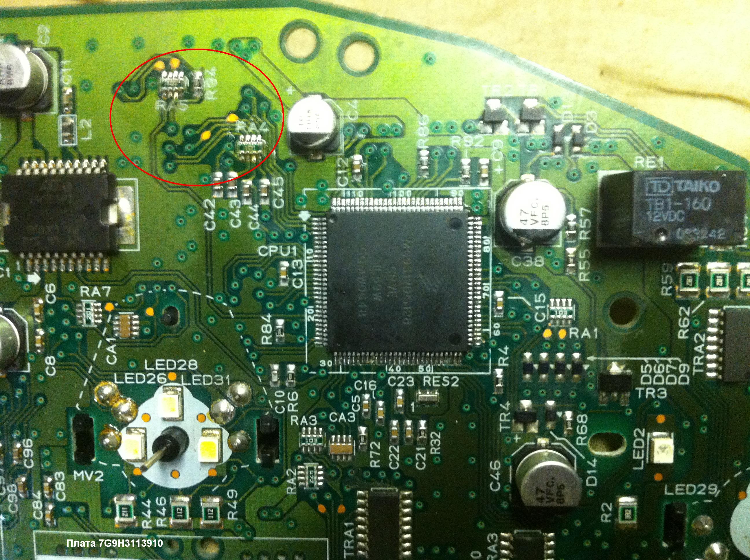

Сообщение Magadan69 » 21.07.2017, 01:21
Парни, подскажите как сделать тест стрелок (без диаг. прибора, т.к. мои лаунч и Автоком не видят приборку) на приборке от Volvo XC-90 2009 года, та что с серебристыми кольцами вокруг циферблатов.
Или подскажите способ, как правильно выставить уже снятые стрелки. Намекну, чтобы вспомнили. Там каждая стрелка в свободном состоянии делает почти полный оборот. Но когда вставляешь стрелку в циферблат, то ход маленьких стрелок ограничивается упором на стрелке, и канавкой в циферблате.
Спидометр и тахометр я думаю выставить по крайним положениям максимального хода стрелки. А вот с бензобаком и температурой тосола, я затрудняюсь.
PS
Разбирал ее, потому-что дисплеи показывали ерунду. Пропайка трех больших микрух не принесла результата. Оказалось все банально проще, пропаял резисторные сборки(там по 4 резистора в одном корпусе), что возле процессора.
Добавлю фотку, с "больным зубом".
