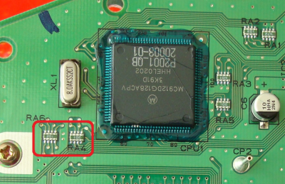

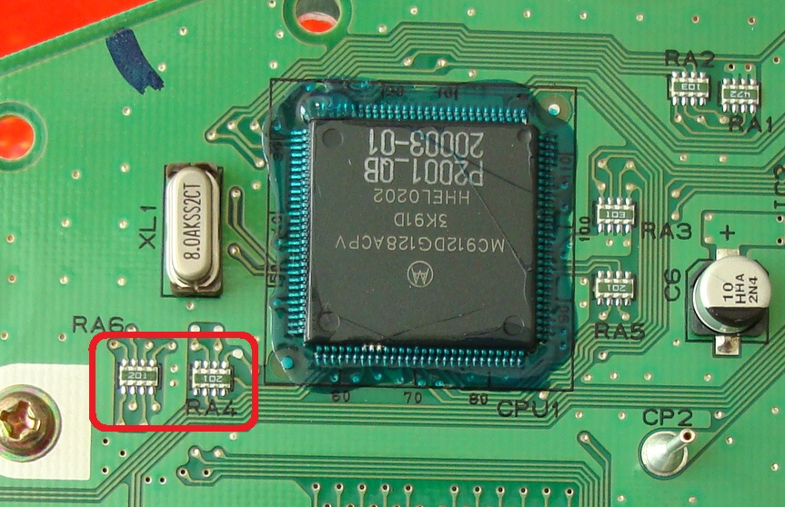

solova64 писал(а):да блин читай внимательно на первой страницы. Эта твоя проблема описана подробна. Там надо пропаять два зеленых возле главной микросхемы.
Спасибо за ответ! буду всё пересматривать по новой. :)

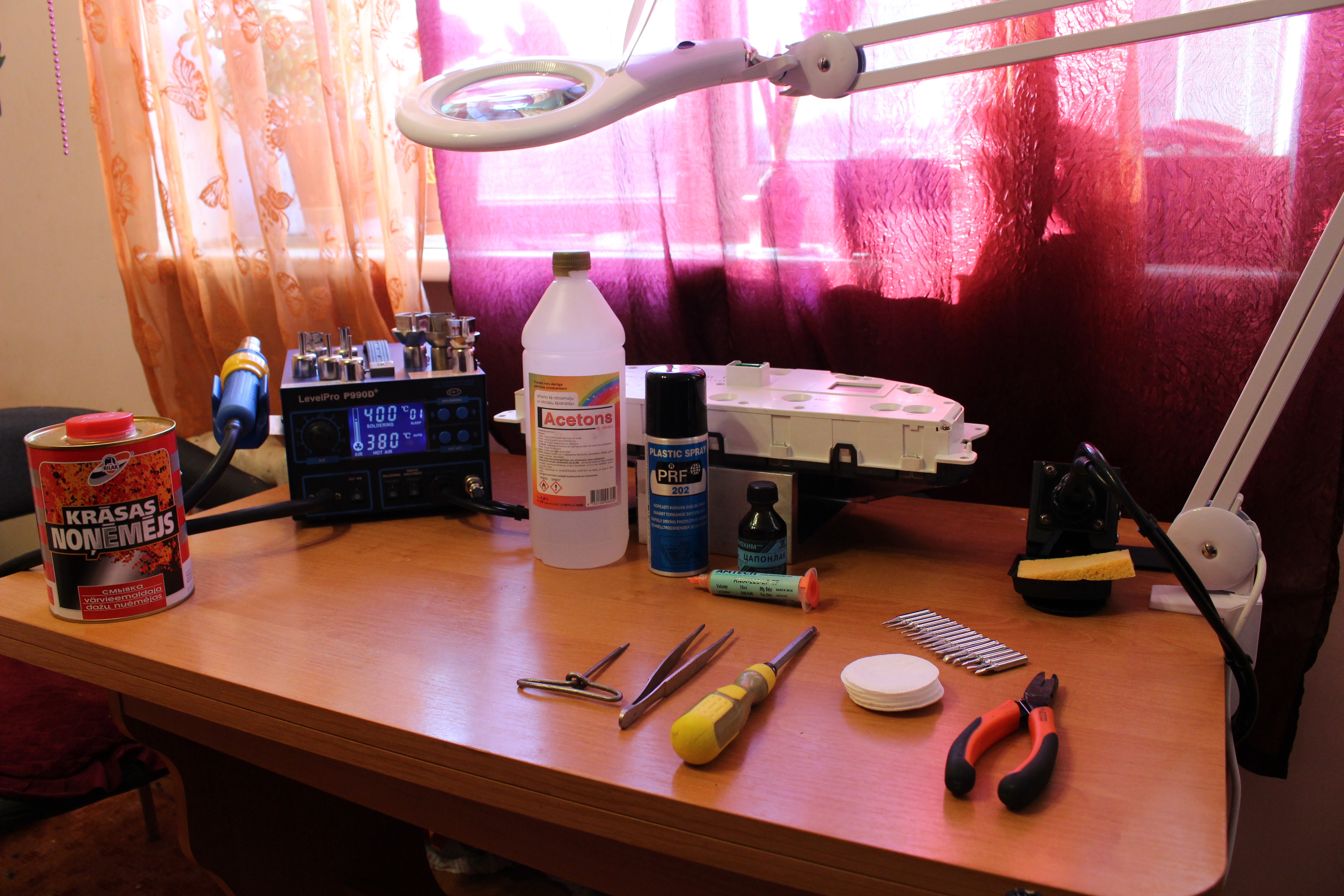

Сообщение solova64 » 14.03.2015, 19:09
Меня спрашивают чем, как, какая температура?
Очень подробные два видео ролика.
Вот чем я работаю.

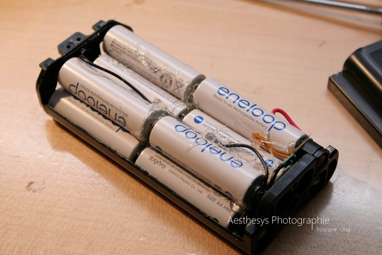

Нужно спаять комплект из батареек для аккумулятора фотоаппарата.
Примерно такой как на картинке.
Сама технология расписана тут - http://www.clubsnap.com/forums/showthread.php?t=395188

Сообщение xslip » 17.03.2015, 12:25
Если использовать припой (канифоль вполне подойдет), то провода "лепятся" к поверхности. Смачиваете жало паяльника в припое и олове, проходите по обеим поверхностям. Будет видно, как олово начинает покрывать их. Как только видите слой олова на обеих поверхностях - спаиваете все вместе. Плюс, в специализированных магазинах батарейки уже продаются с готовыми "ушами".
З.Ы. сам с паяльником на вы, но похожее уже делал для оживления старого шуруповерта.

Сообщение mitja » 17.03.2015, 14:17
xslip писал(а):Если использовать припой (канифоль вполне подойдет), то провода "лепятся" к поверхности. Смачиваете жало паяльника в припое и олове, проходите по обеим поверхностям. Будет видно, как олово начинает покрывать их. Как только видите слой олова на обеих поверхностях - спаиваете все вместе. Плюс, в специализированных магазинах батарейки уже продаются с готовыми "ушами".
не в коем случае нельзя нагревать батареи (очень опасно) поэтому АКБ и составляют точечной сваркой
а что-бы дедовская канифоль всё схватила именно это и придётся сделать
существуют множество флюсов которые подойдут - но всё это оффтоп

Сообщение zepco » 17.03.2015, 20:37
Эти батарейки ещё не так страшно.. Знакомый пытался припаять контакты к маленькой литиевой батарейке - бабахнуло как с ружья. Хорошо в глаза не попало. Греть определённо не стоит!
На какую ёмкость и вольтаж сборка нужна? Если нет контактной сварки, лучше взять аккумуляторы с уже приваренными пластинками (под пайку). Например: http://ormix.lv/ru/catalog/item/id/17828/
