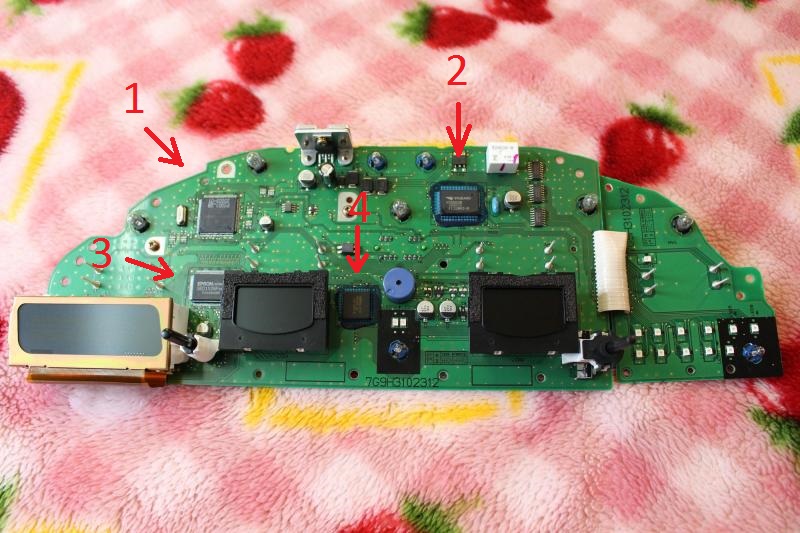

Заменил лампочку, почистил контакты результата никокого, только потухла ещё одна лампочка подсветки, так что остается вариант перепаять на схеме нужные контакты

Победил проблему с приборкой, как уже ранее упоминал по желанию горела лампочка дальнего света, лампочка ручника, лампочка с неприятным звуком о непристёгнутом ремне, датчик топлива тоже показывал пол бака при полном баке, часы бежали обратно, километры сами скидовались на Т1 и Т2, и сегодня проблема решилась перепайкой главного процессора, остальные трогать не нужно!!! За всё отвечает главный и он обычно выходит из строя, это уже заводской дефект. Конечно большое спасибо solova64 за правильную мысль на которую навёл с проблемой приборки, но ещё раз повторюсь перепаивать нужно главный процессор(верхний слева, самый большой). Если кому надо будет хороший электрик в районе Резекне подскажу как связаться, в электрике шарит очень хорошо и даже довольно в новых машинах любой марки. Кстати за перепайку взял 15 лс, думаю довольно недорого по сравнению с Рижскими расценками 60 - 80 лс, но надо везти голую, как её достать выше уже показано. Надеюсь кому то это информация поможет в решение проблемы.

Сообщение solova64 » 23.07.2013, 21:12
Я их пронумеровал, я правильно понял эта микросхема под номером 1?
Сообщение den3132 » 28.07.2013, 22:23
Да правильно понял, микросхема номер 1, достаточно её перепаять и остальные трогать нет смысла, в главной вся причина.

Сообщение alex19882 » 05.10.2013, 19:02
Привет всем. Бортовой компьютер периодически полосил или мерцал, поэтому вчера попробовал пропаять микруху которая отвечает за бортовой компьютер. Пропаивал паяльником. Отмыл лак, промазал флюсом по дорожкам, пропаял. Дорожки вместе вроде не спаял, да и вообще получилось казалось бы не плохо. Когда подключил приборку, она даже без ключа в замке замигалала как новогодняя ёлка. Снял, разобрал снова перепаял. Теперь вроде сама она работает адекватно, бывает что снова замигает, а борткомпьютер просто горит зелёным оттенком. Хотел бы посоветоваться. Я думаю что дело всё таки в некачественной пайке. И могут ли остатки флюса коротить дорожки?

Сообщение Intergrator » 01.11.2013, 00:35
@alex19882
Да, флюс может коротить, и со временем сьедать дорожки. Для начала пробуй нераспаивая промыть спиртом.
Можно поливать спирт через шприц и иголку, но тогда нужно закрыть все экранчики чтоб не забрызгались.
З.Ы. Про заземление паяльника, если он 220в то желательно заземлить.
Электронику выбить может, если в паяльнике некачественная изоляция, и тогда 220 через некое сопротивление уходит на корпус и жало паяльника.
