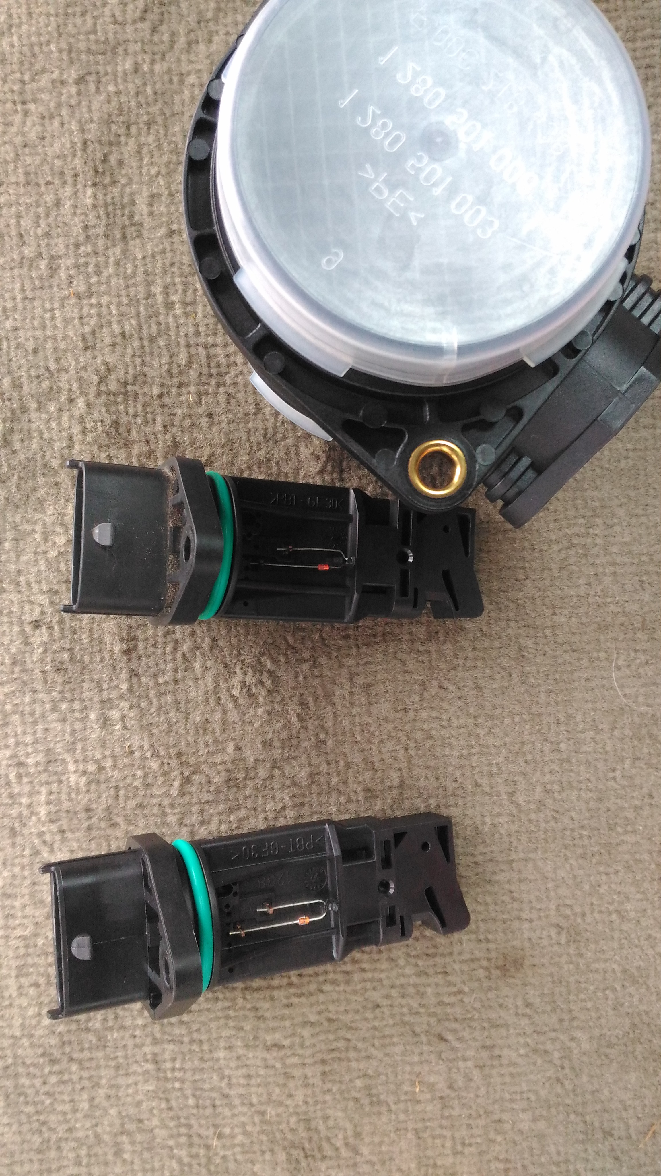

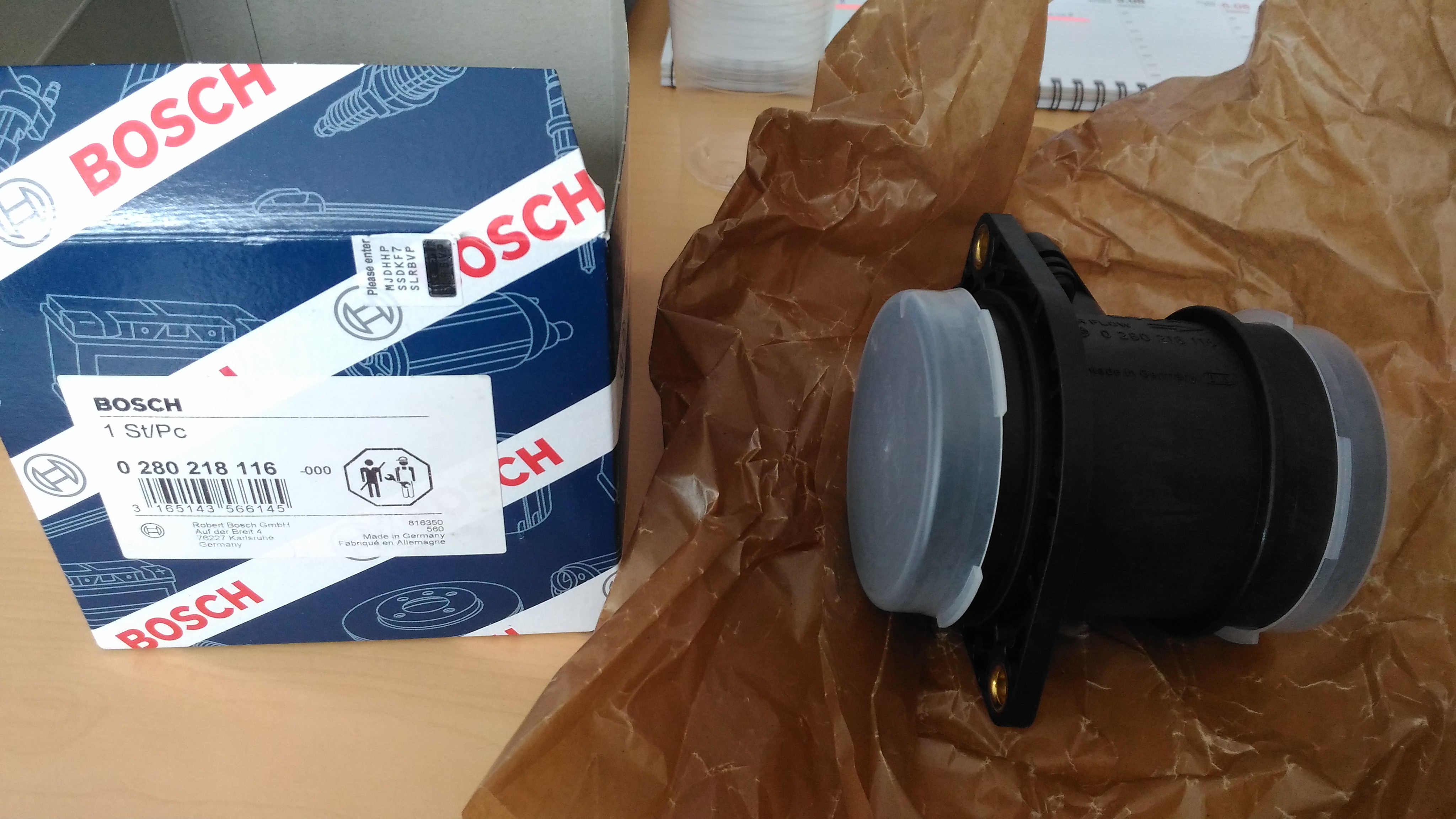

В общем поставил новый расходомер(от лады), замерил напряжение, ничем не отличается от показаний старого. Расход воздуха одинаковый.
два оригинальных датчика ДМРВ для лады и вольво.
Оригинальный бошевский расходомер для ЛАДы с датчиком f00c2g2064.
