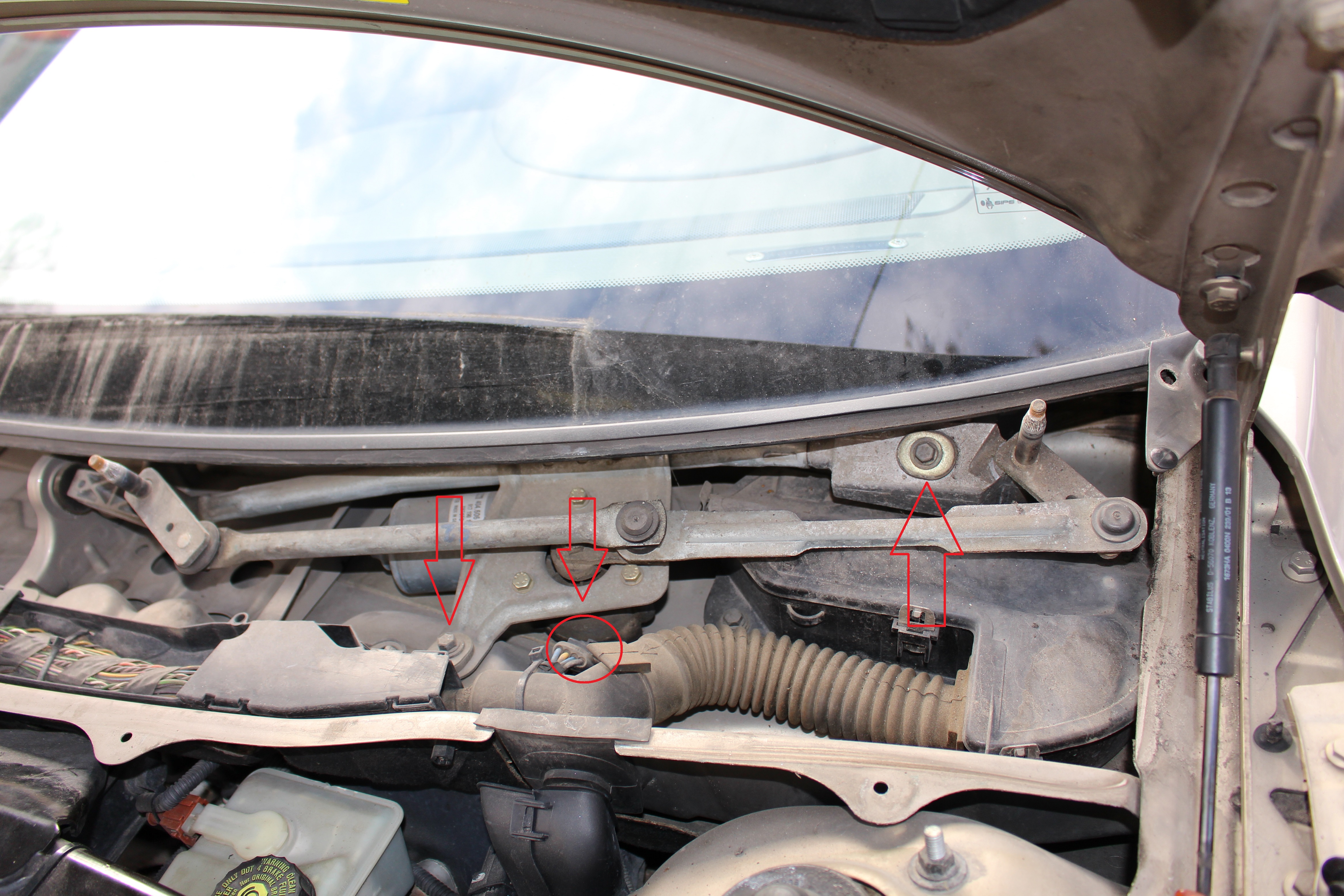

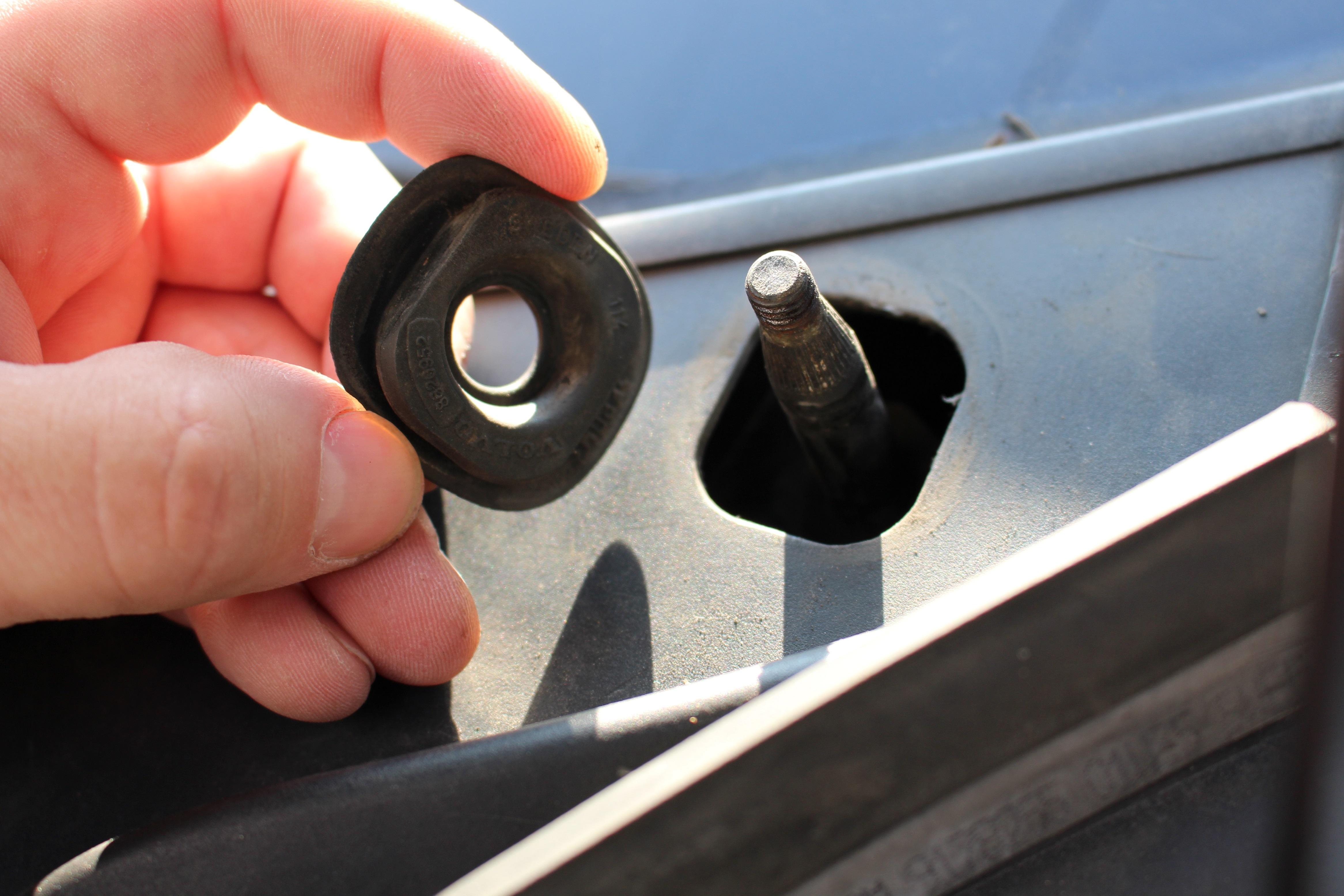

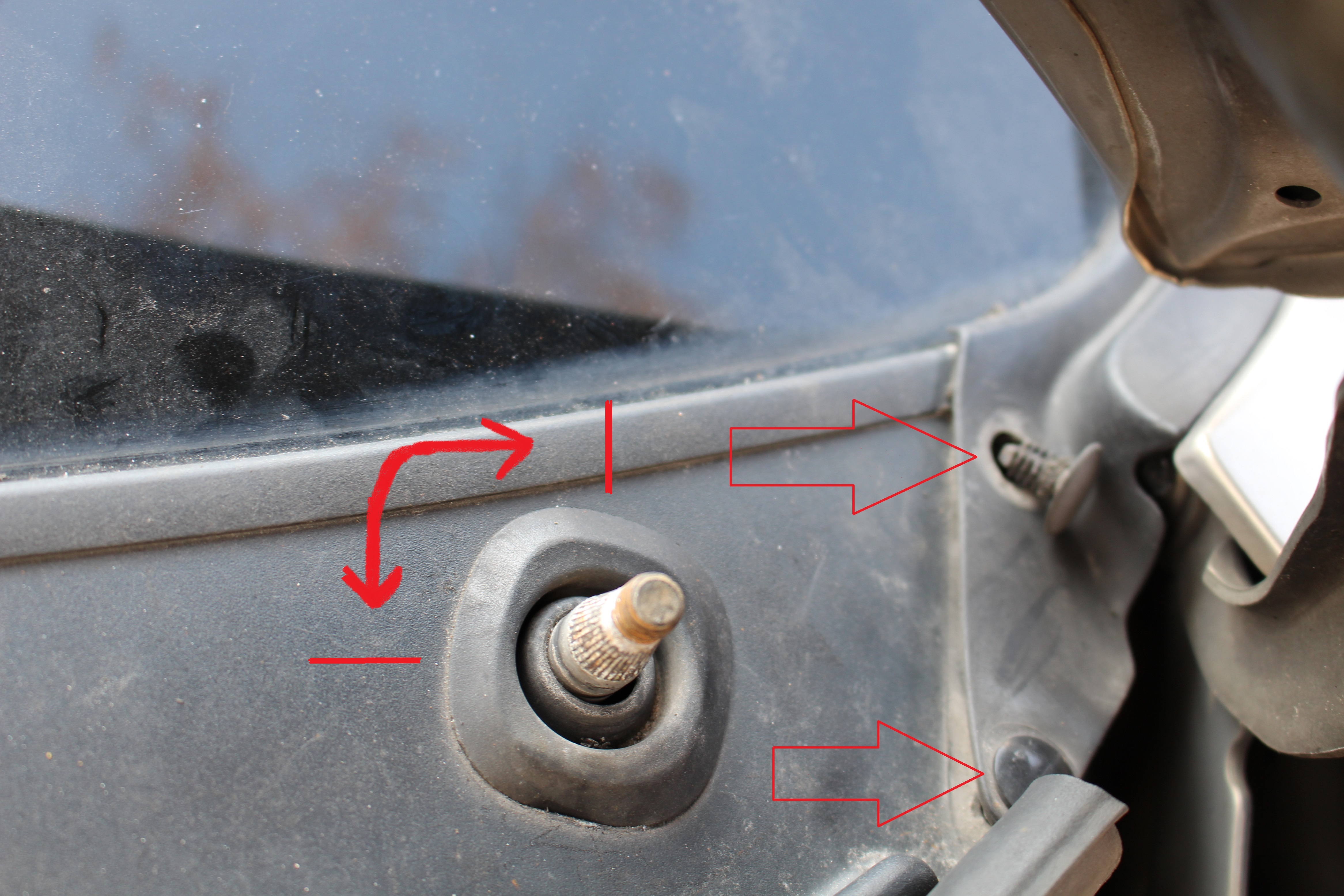

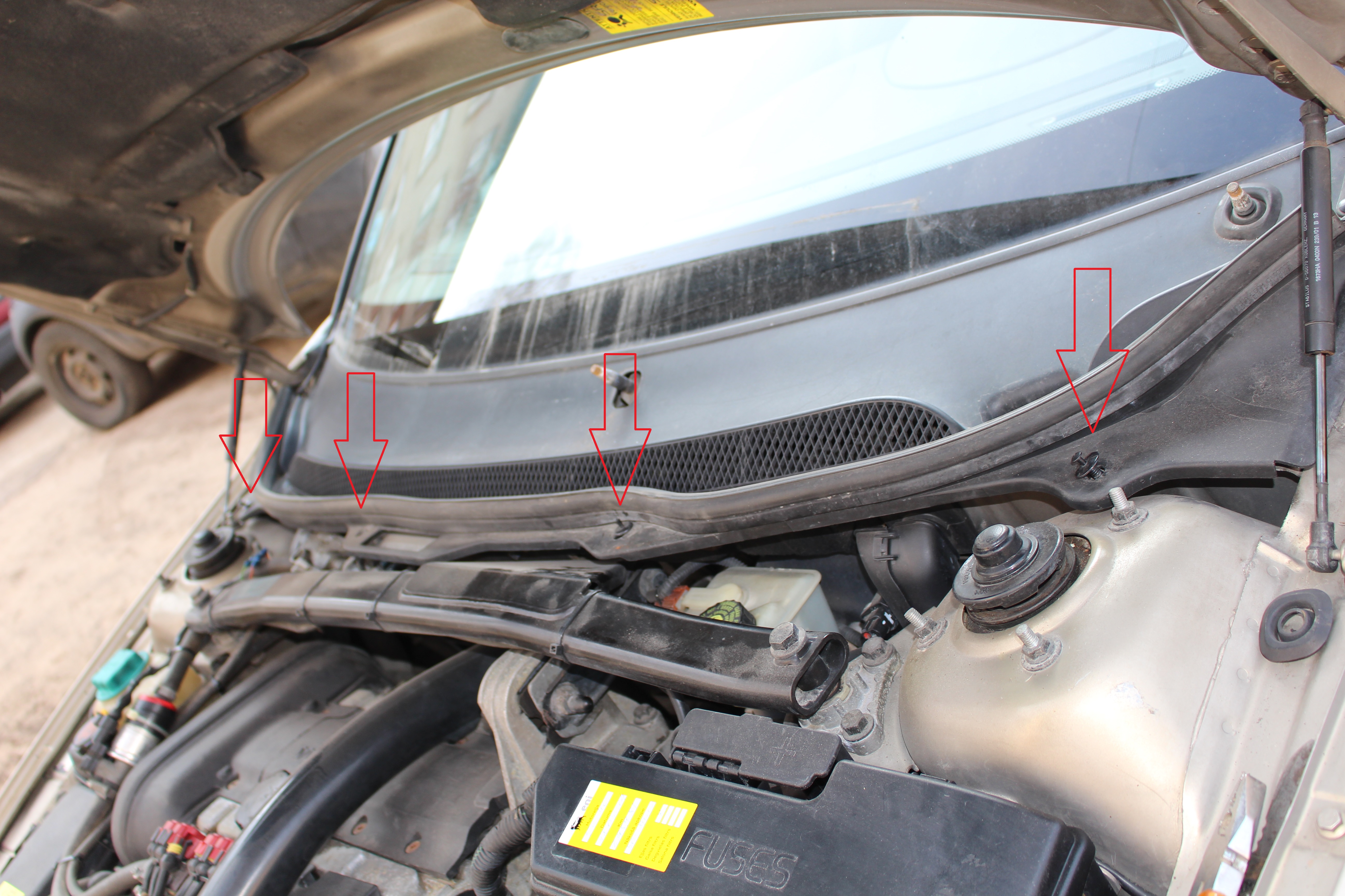

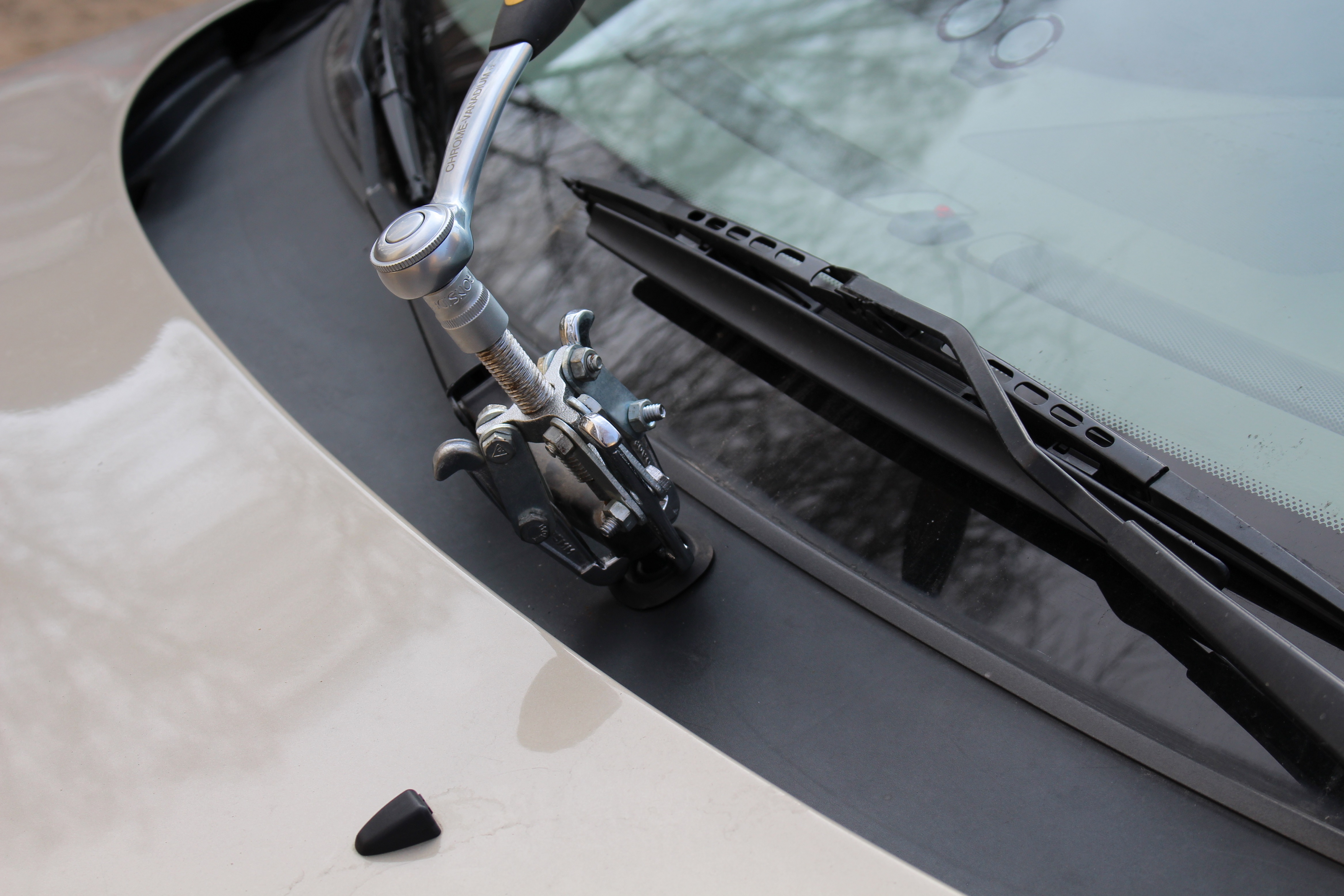

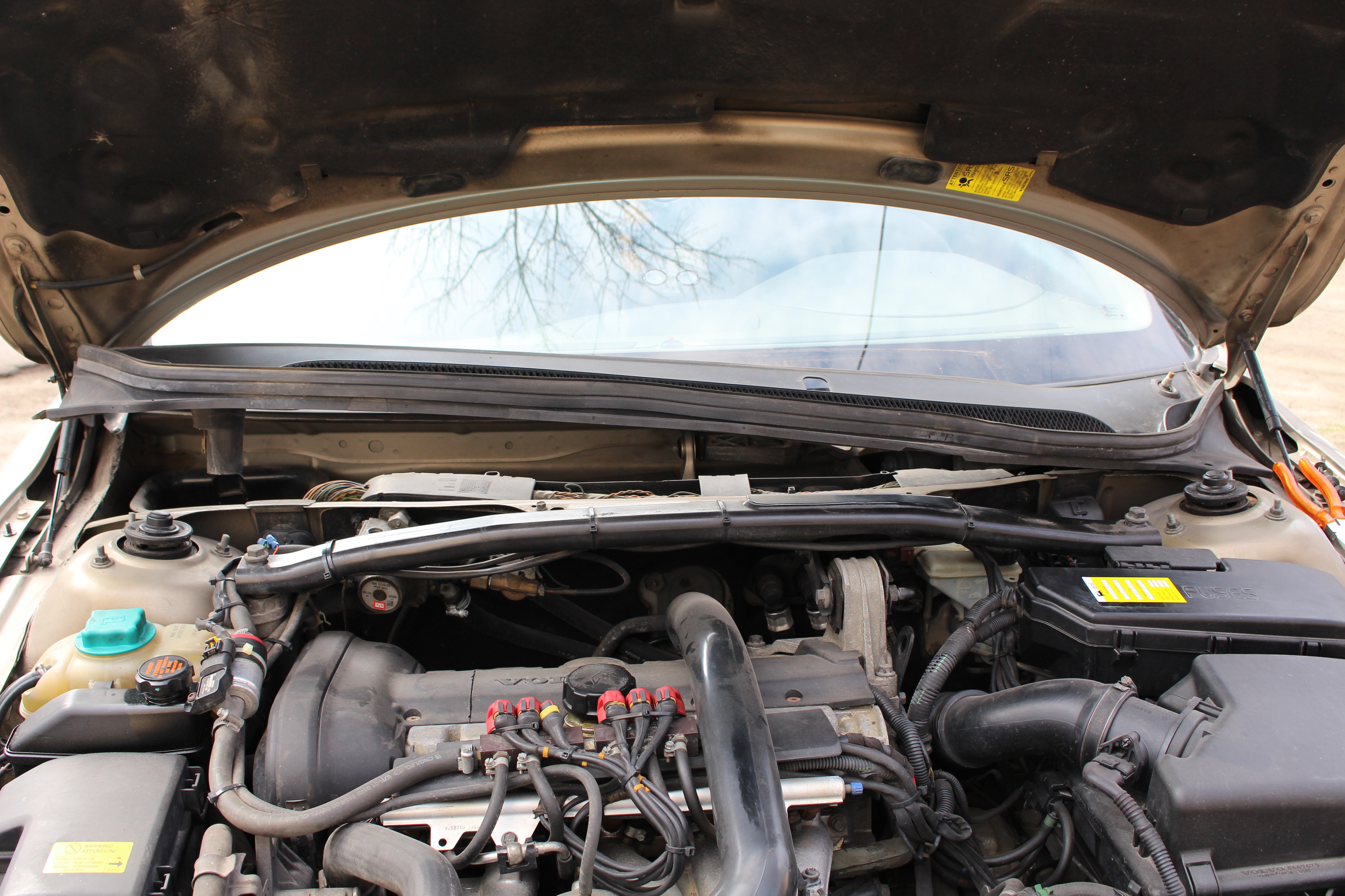

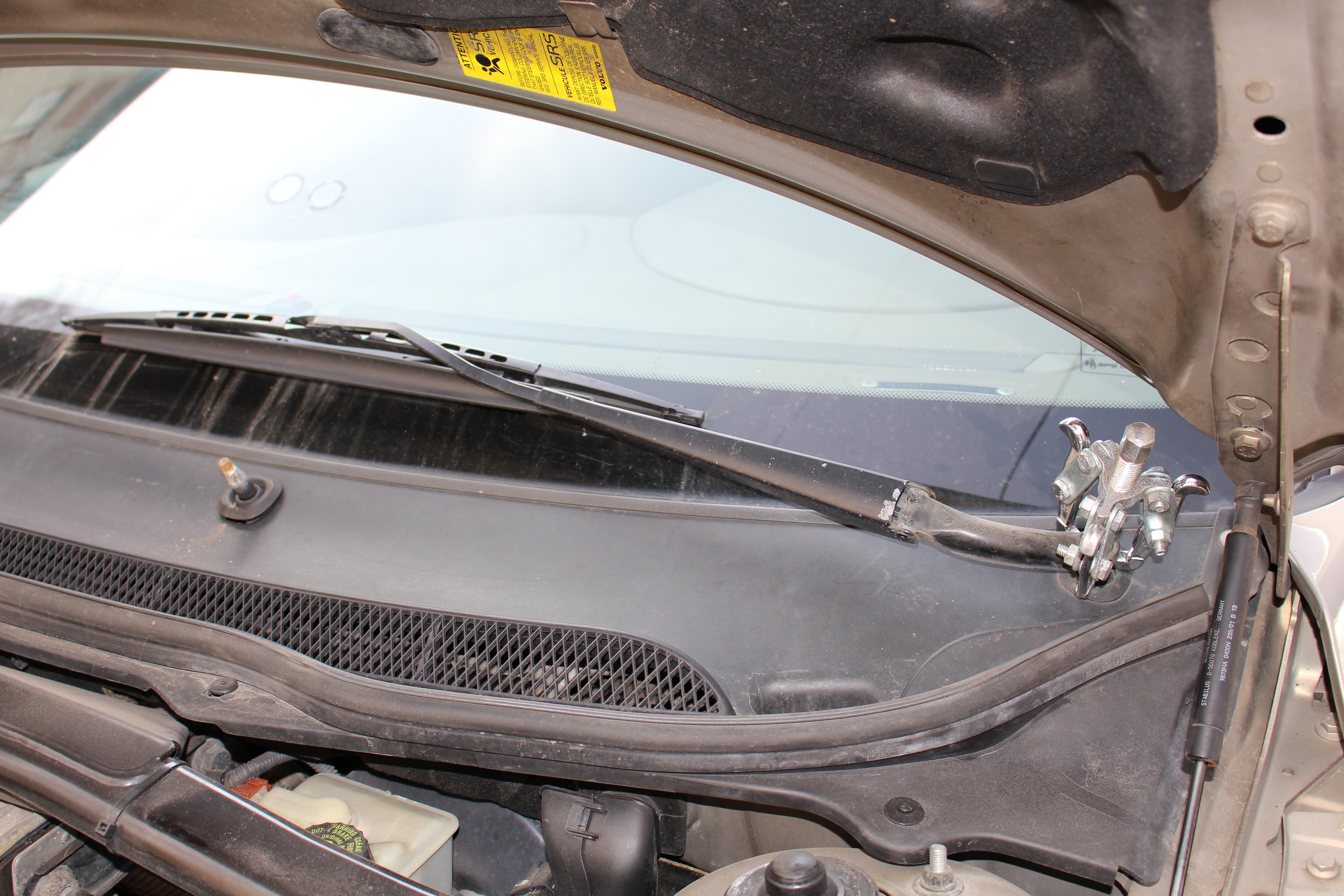

Я вам расскажу где и как к нему добратся. Есть штекер со стороны двигателя, рядом с лобовым стеклом. Чтоб туда добратся надо при себе иметь съёмник, с двумя или с тремя лапами, чтоб снять дворники.
Снять заклёпки с двух сторон, резинку повернуть в любую сторону на 90 градусов и снять.

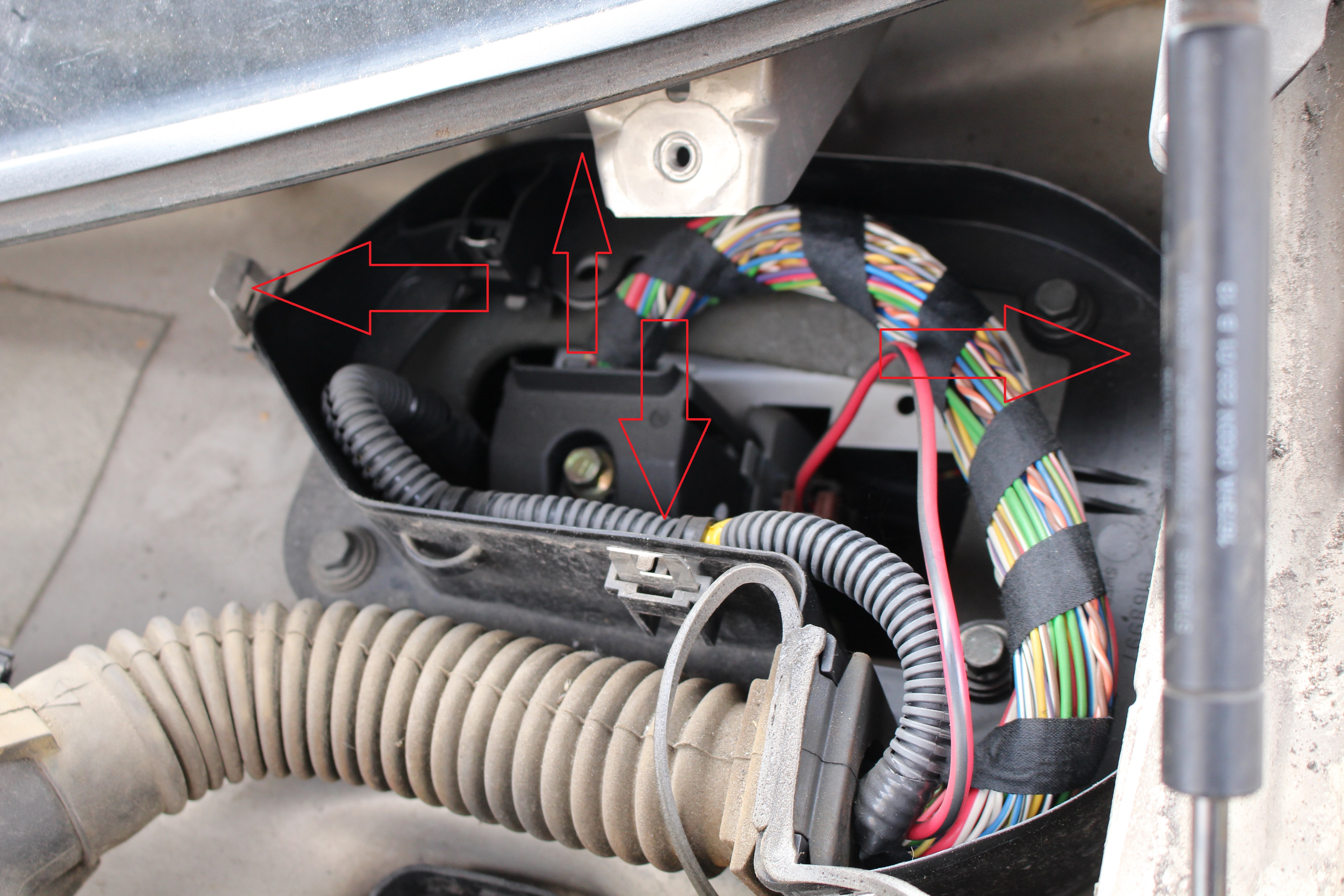

Снять 4 заклёпки и поднять всю пластмассовую крышку вверх.

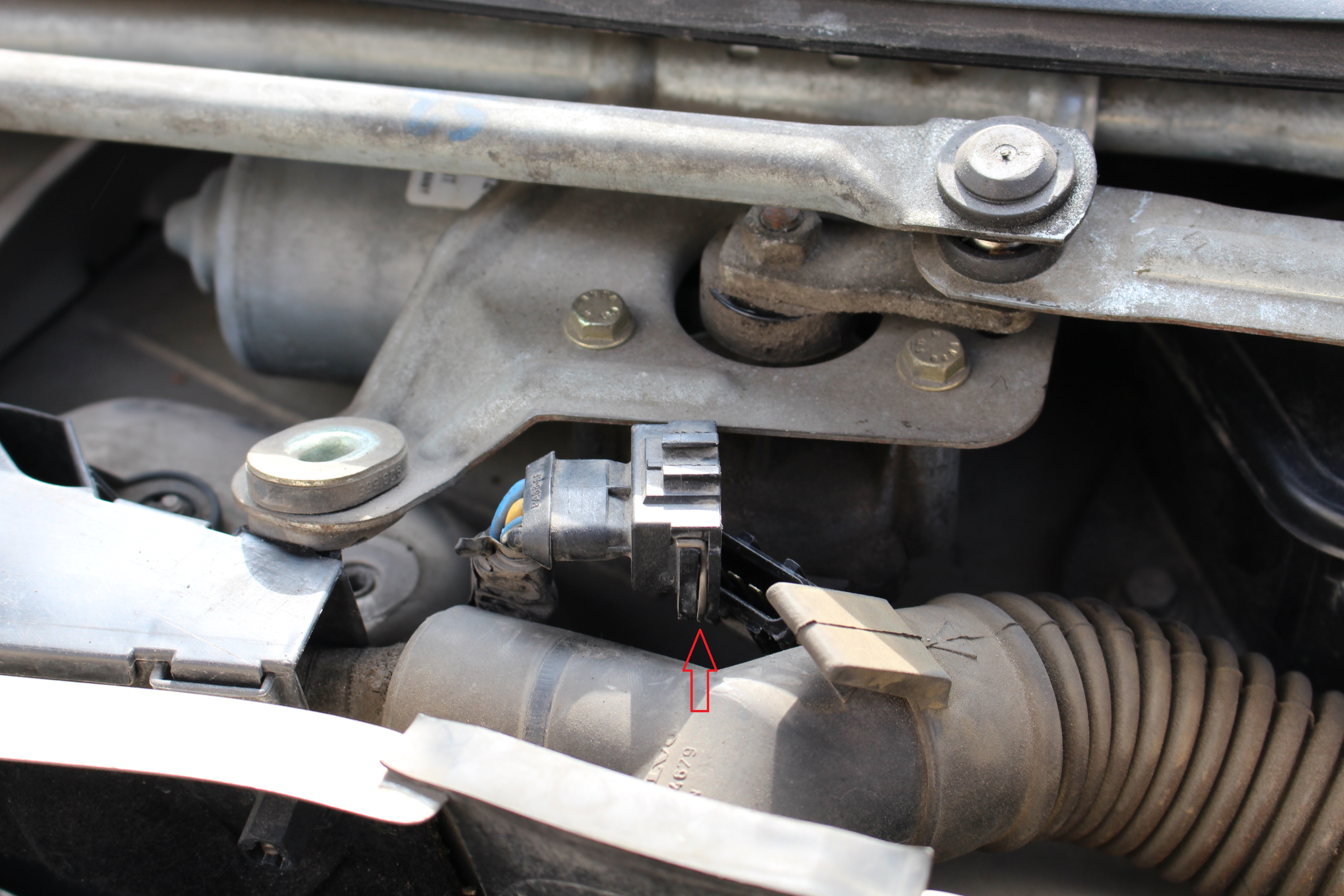

Открутить два болта, отсоединить штекер и вытащить механизм.
Надо нажать на проволку и вытаскивать.
Потом слегка отжать защёлки в сторону и поднять крышку.

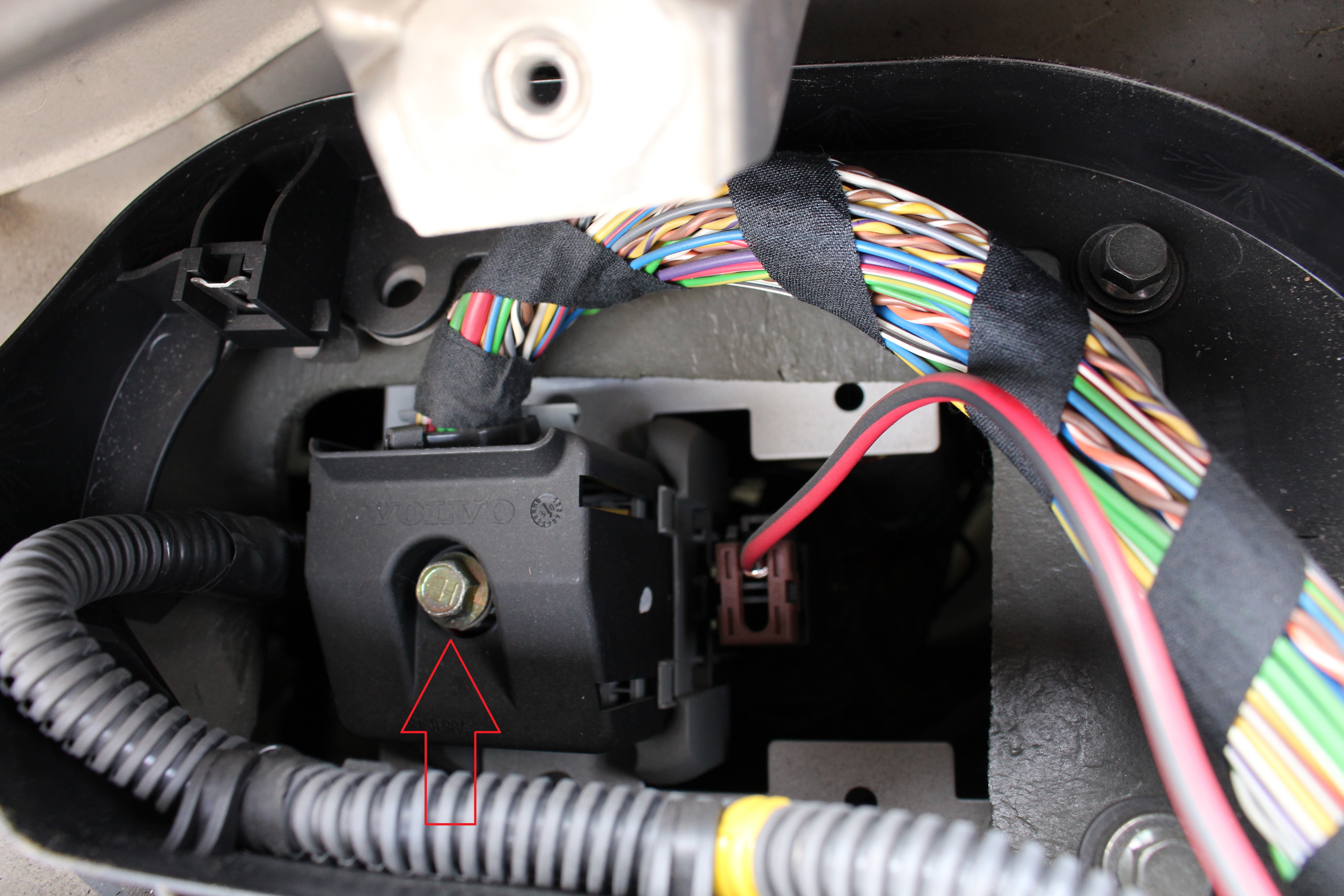

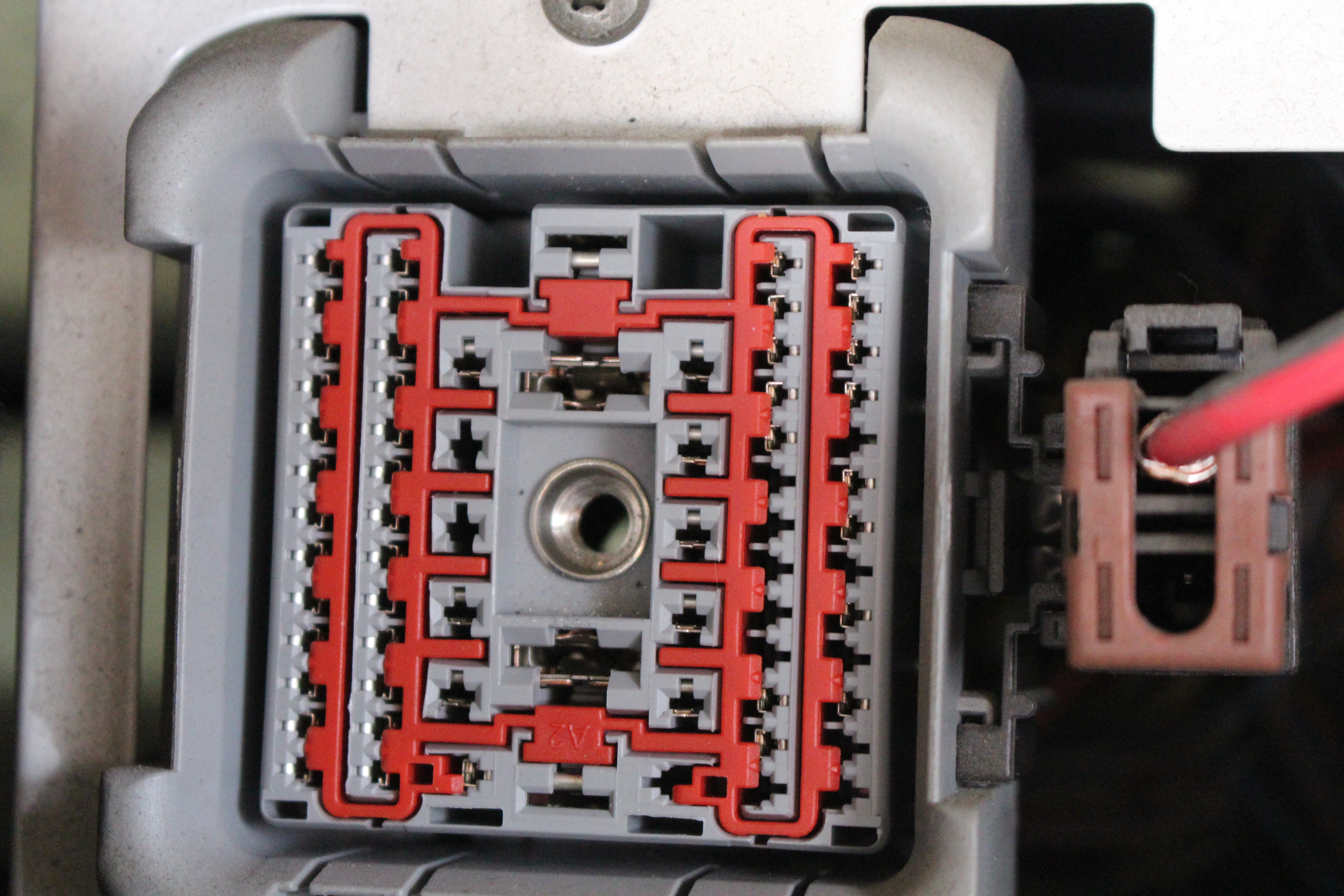

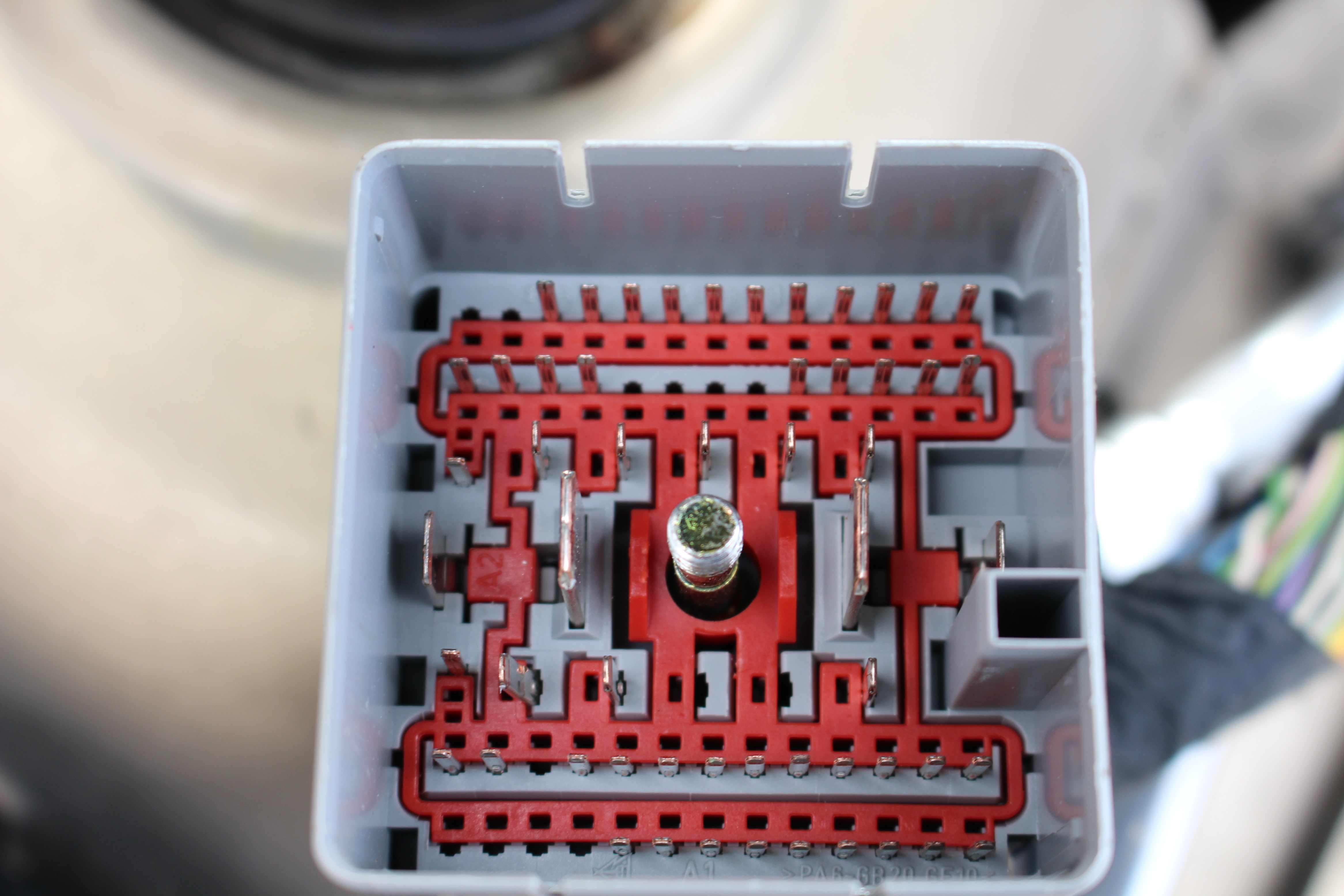

Откручиваем болт и вытаскиваем штекер.

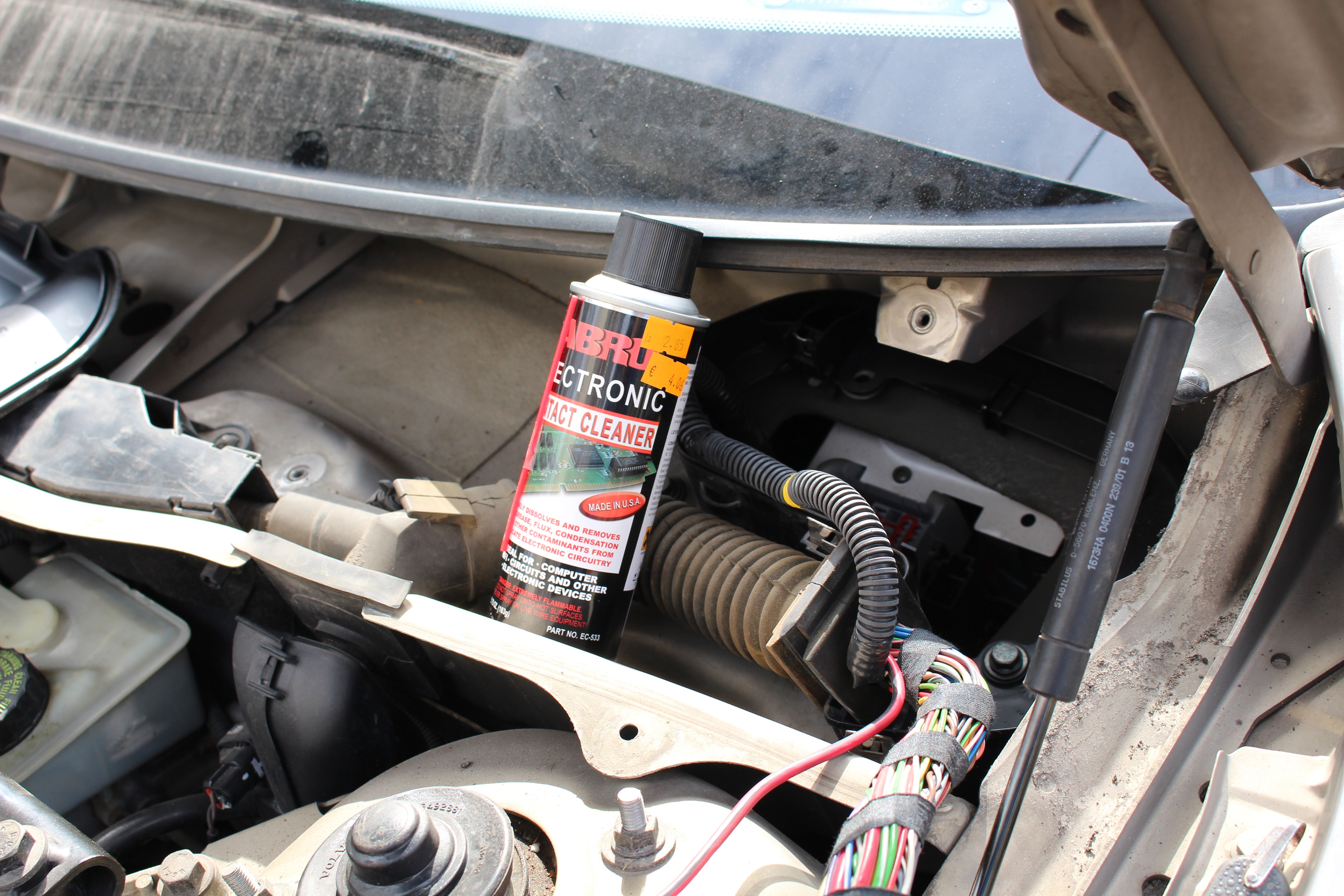

Это делается для того, когда диагностика начинает писать (что нету связи с CEM)
Проста надо посмотреть визуально, если надо то чистить или попшикать специальной аэрозолью.

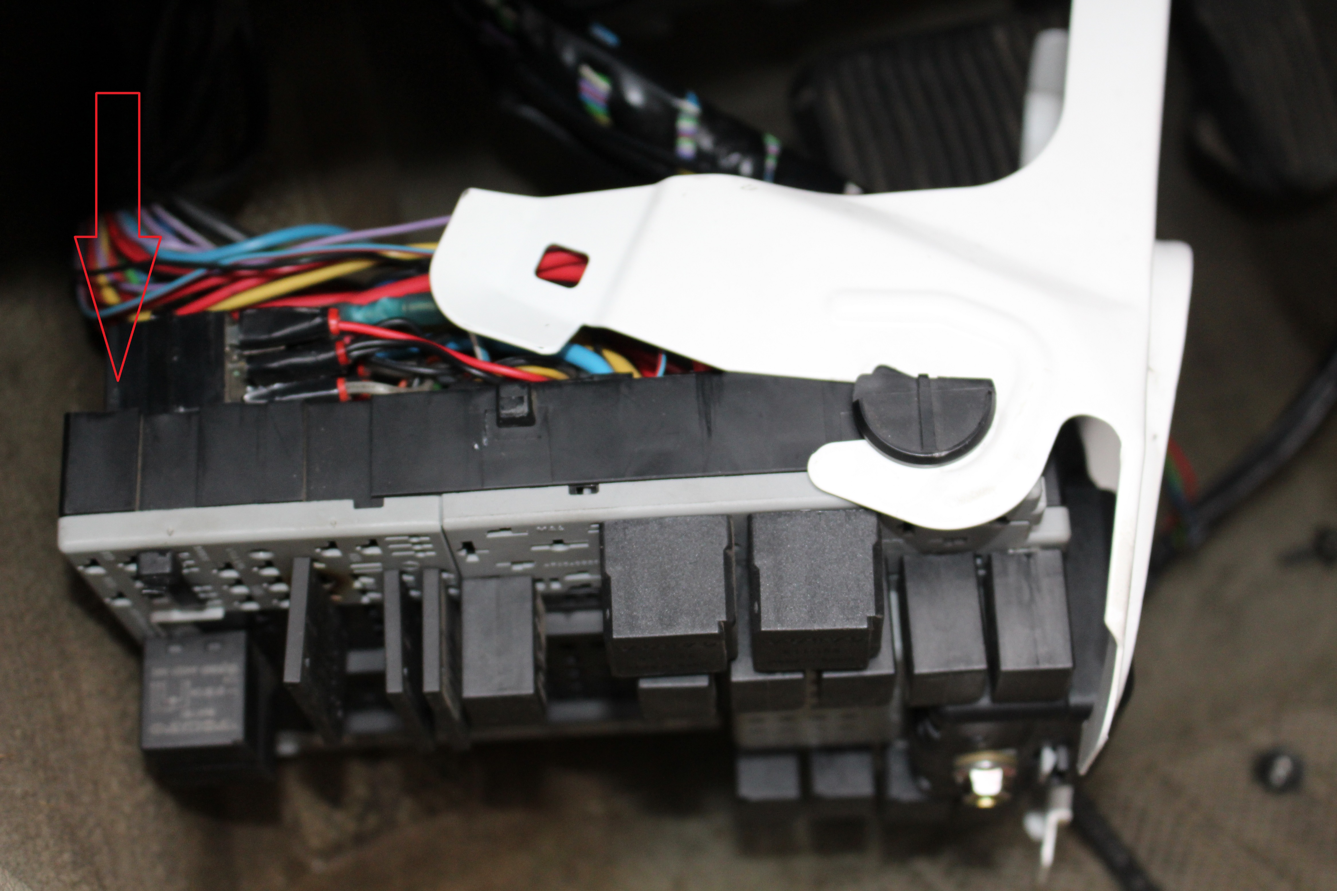

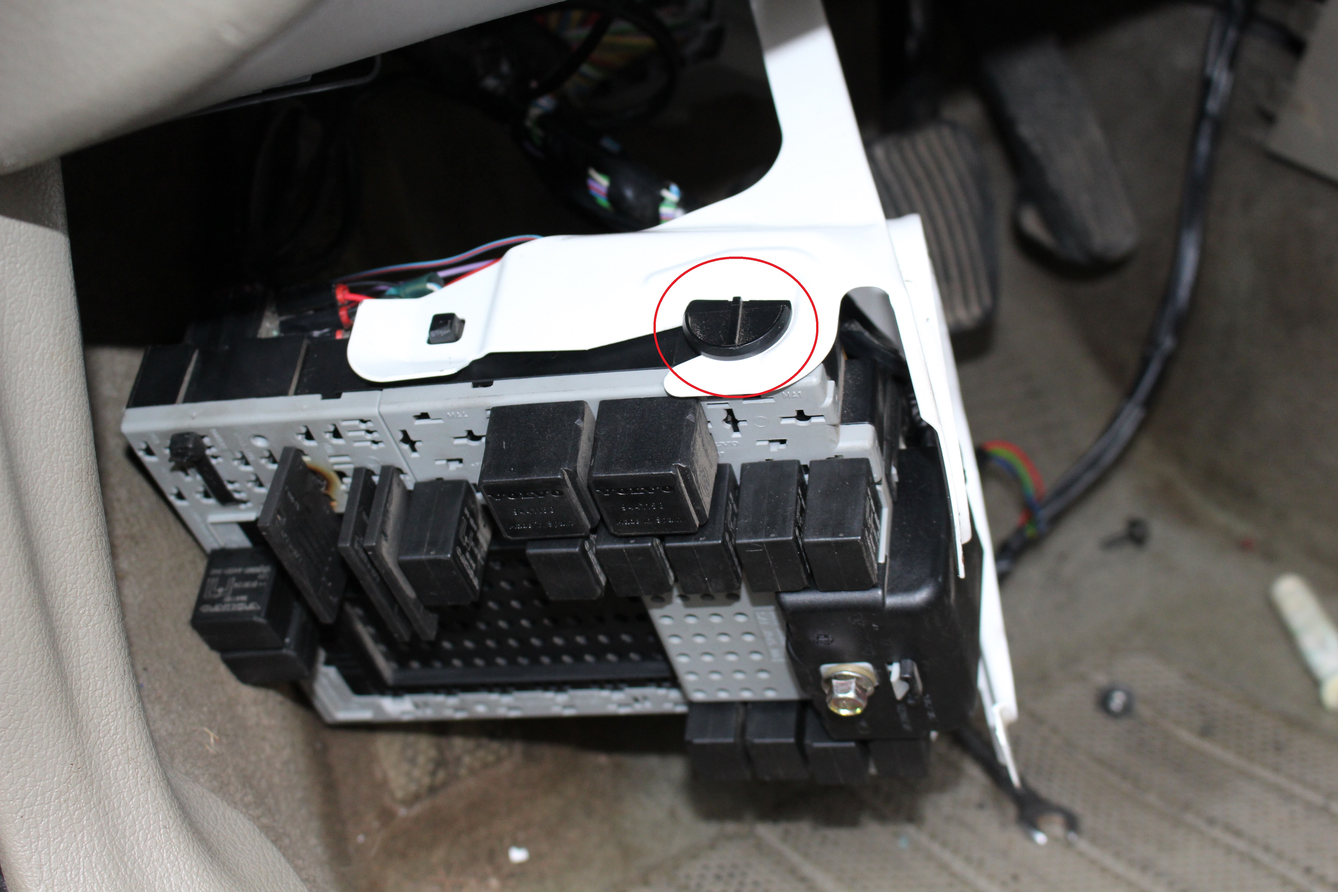

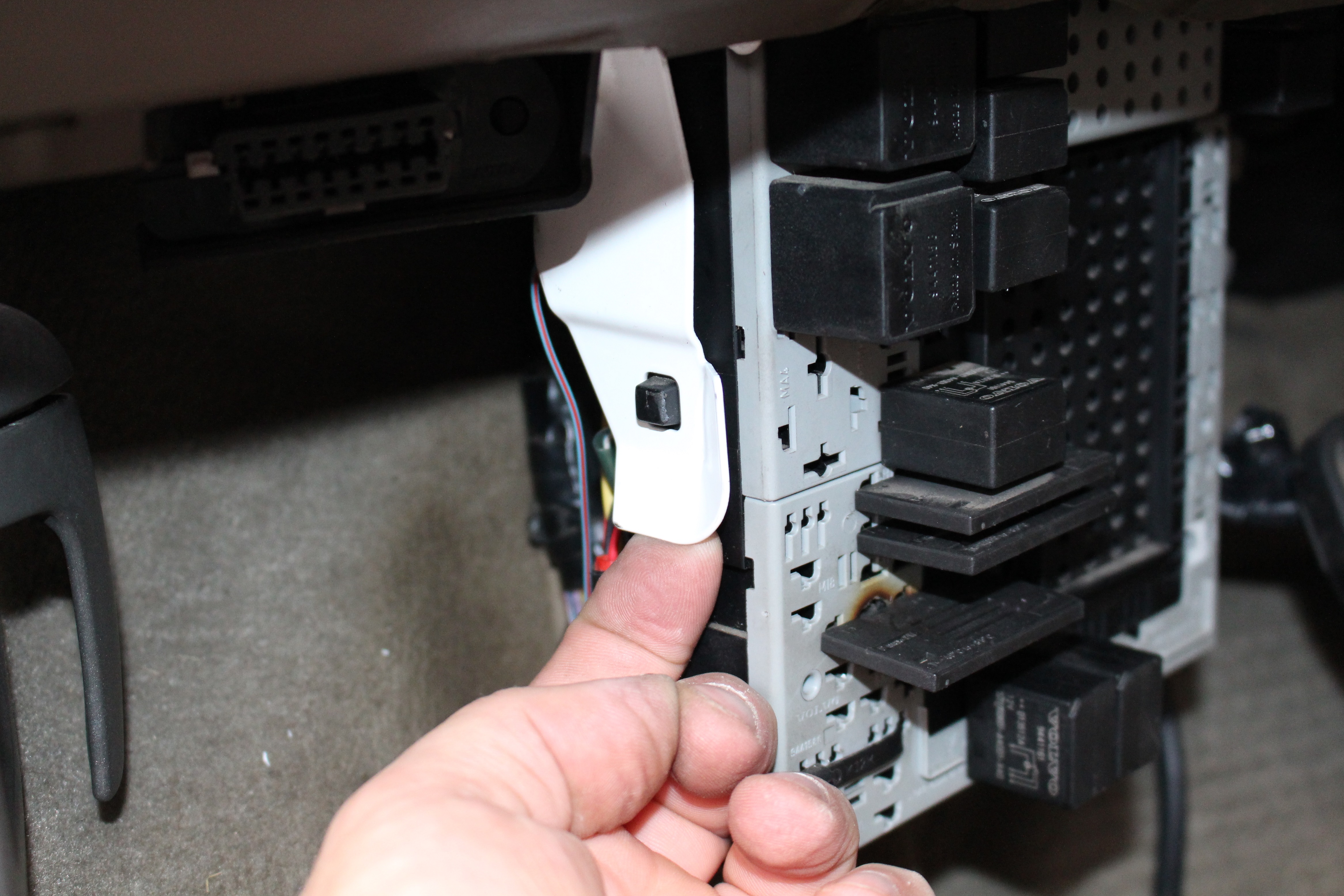

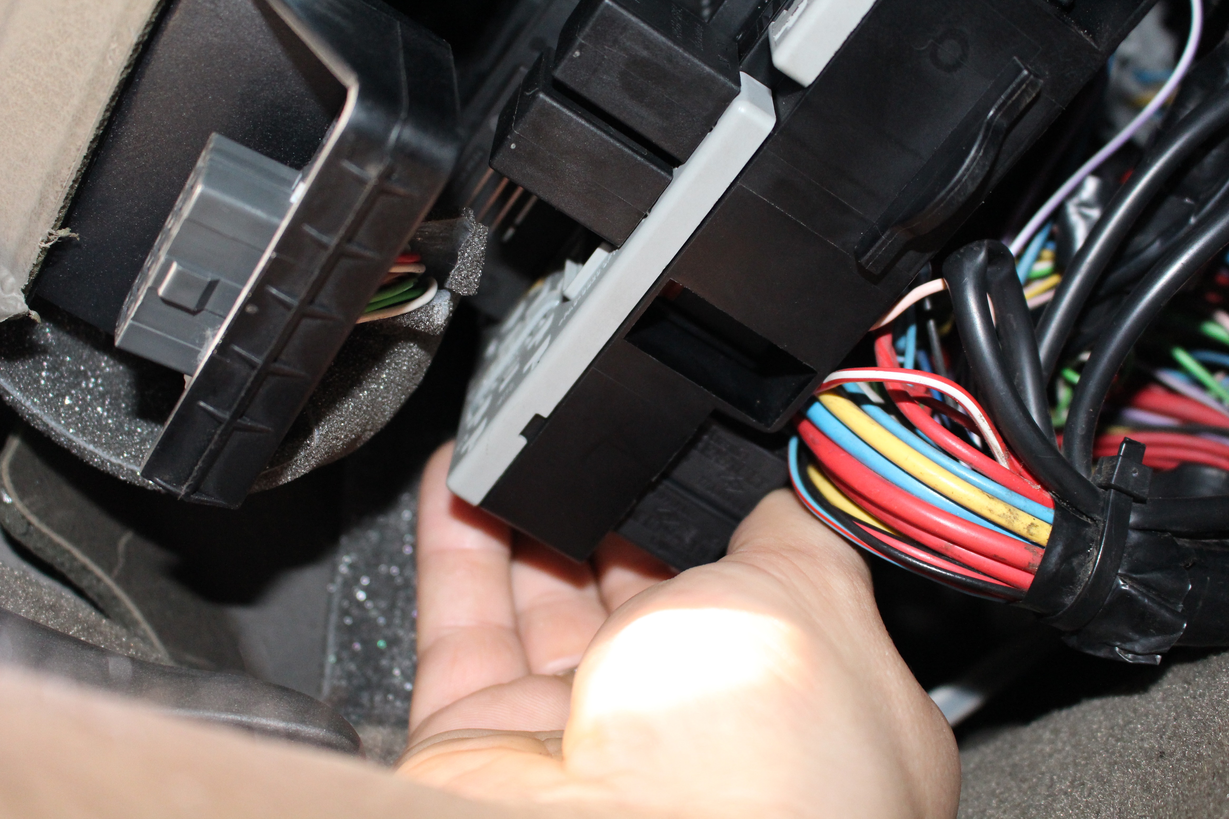

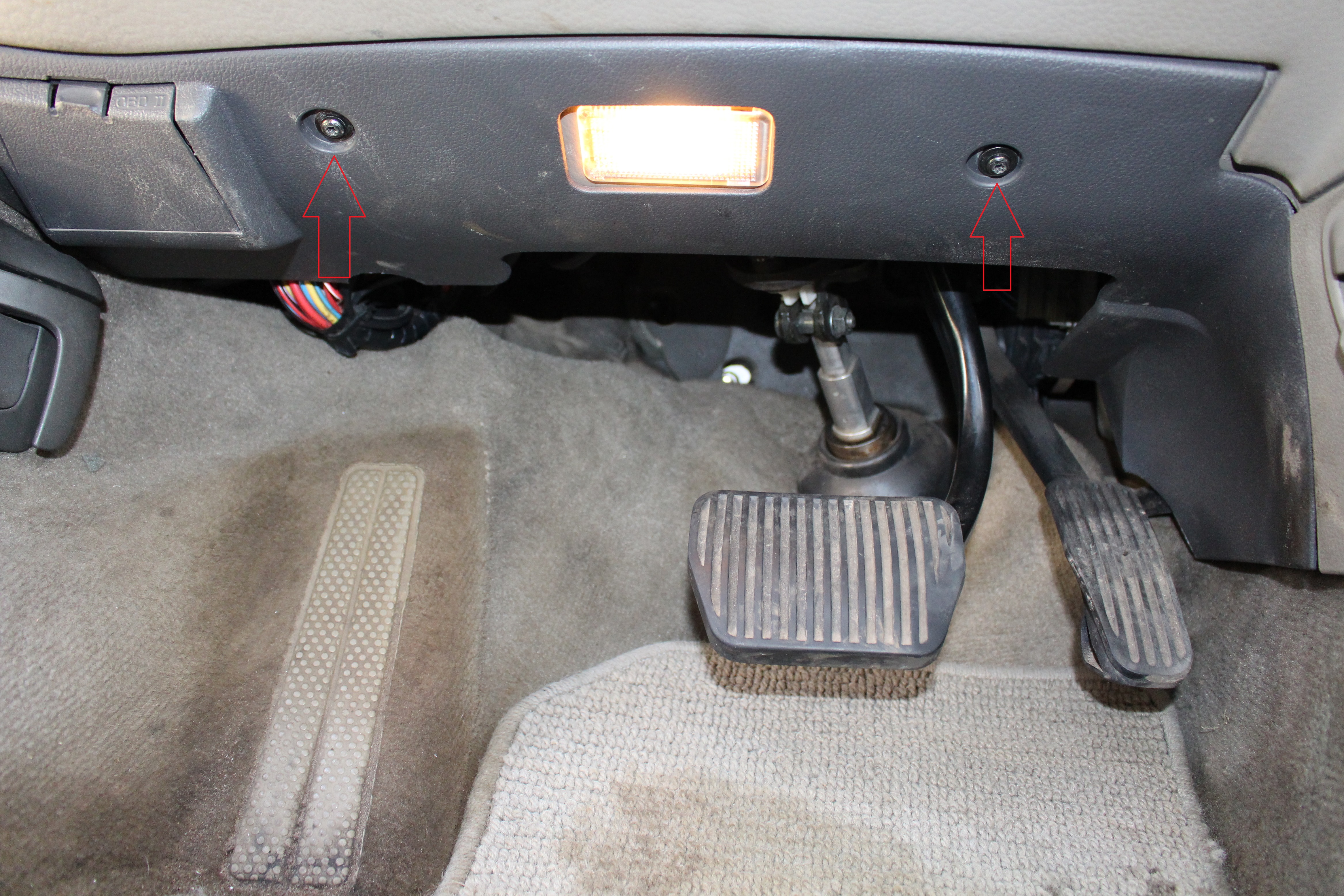

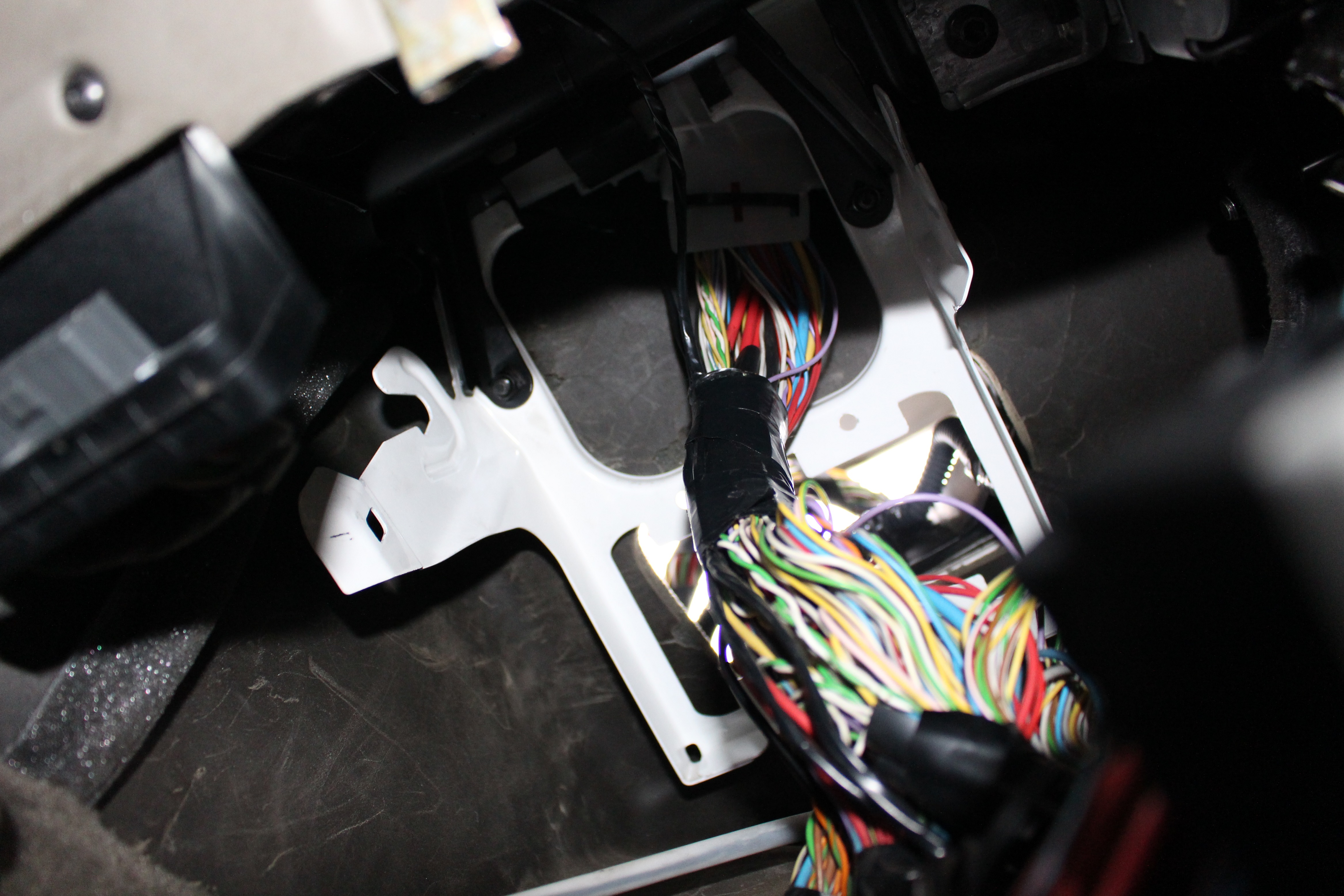

Теперь как добратся до самого модуля СЕМ.

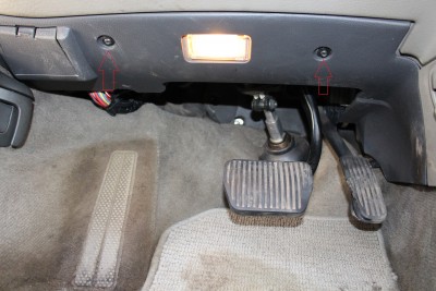

Откручиваем два шурупа, потом снимаем пластмассу.

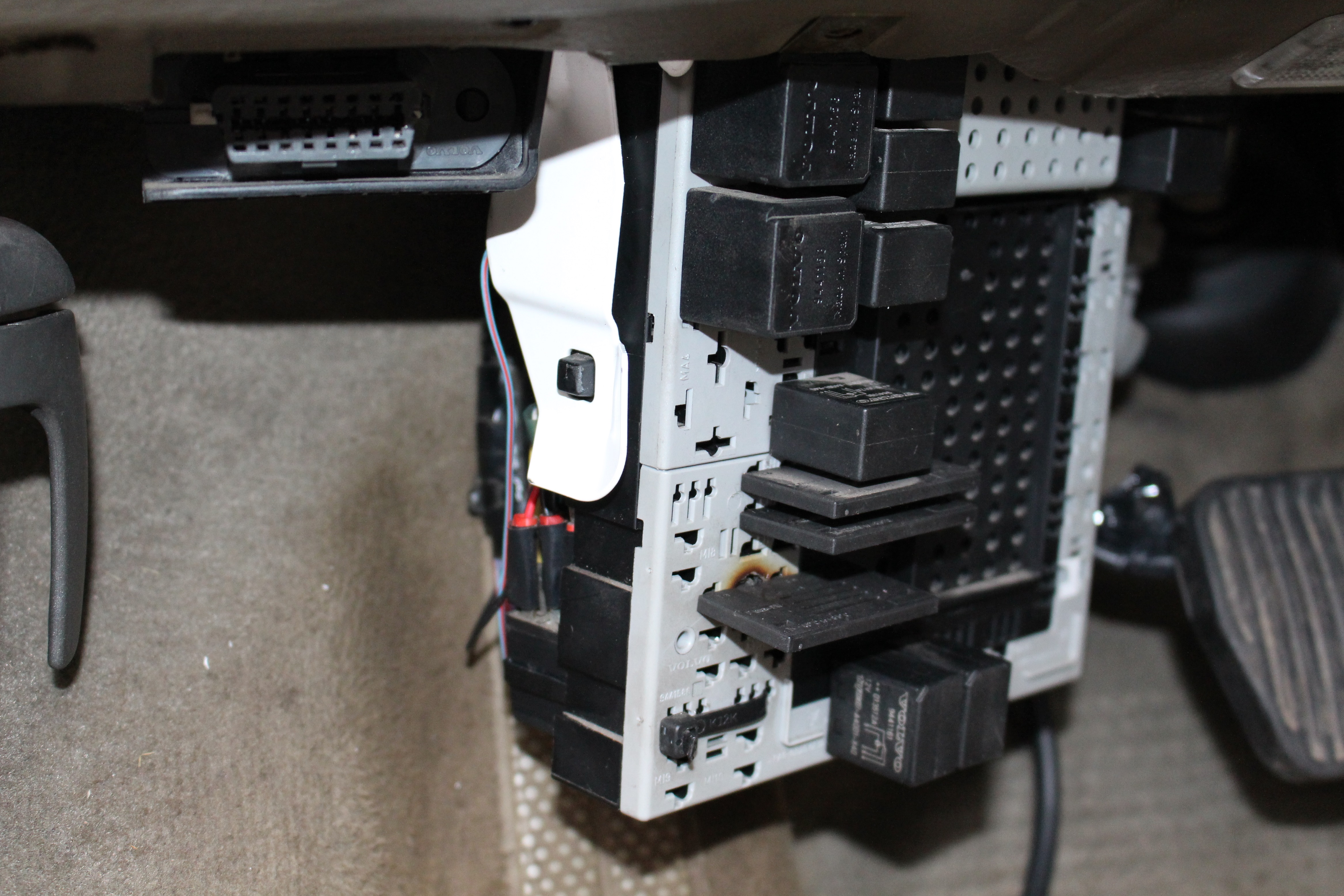

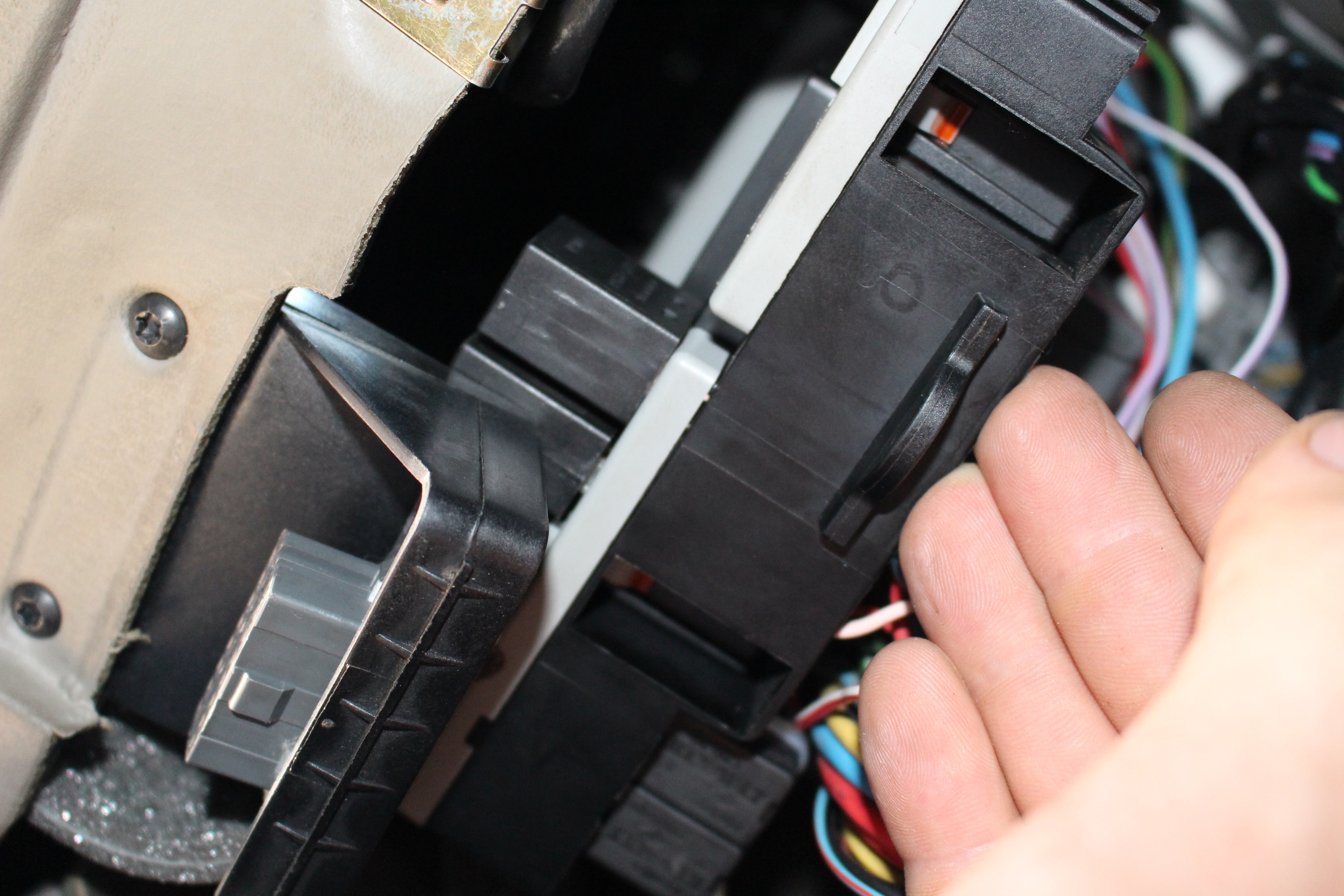

Суём руку с левой стороны, нащупаем железку.
Толка белый кронштейн не виден, надо делать всё на ощупь. А на фото я специально открутил кронштейн, чтоб визуально показать.
Её начинаем отводить в левую сторону.
За нижнюю часть модуля толкаем на себя.
Выглядит это так.
Потом тянем вниз. И всё модуль у вас в руках.

От себя добавлю пять копеек, что расположение штекера в этом месте , всё-таки считается небольшим инженерный просчётом и туда таки может попасть вода. Где-то так же читал (уже не помню где), что если что-то из вышеперечисленного начинает чудить, в первую очередь нужно проверить сам штекер на предмет окисления.

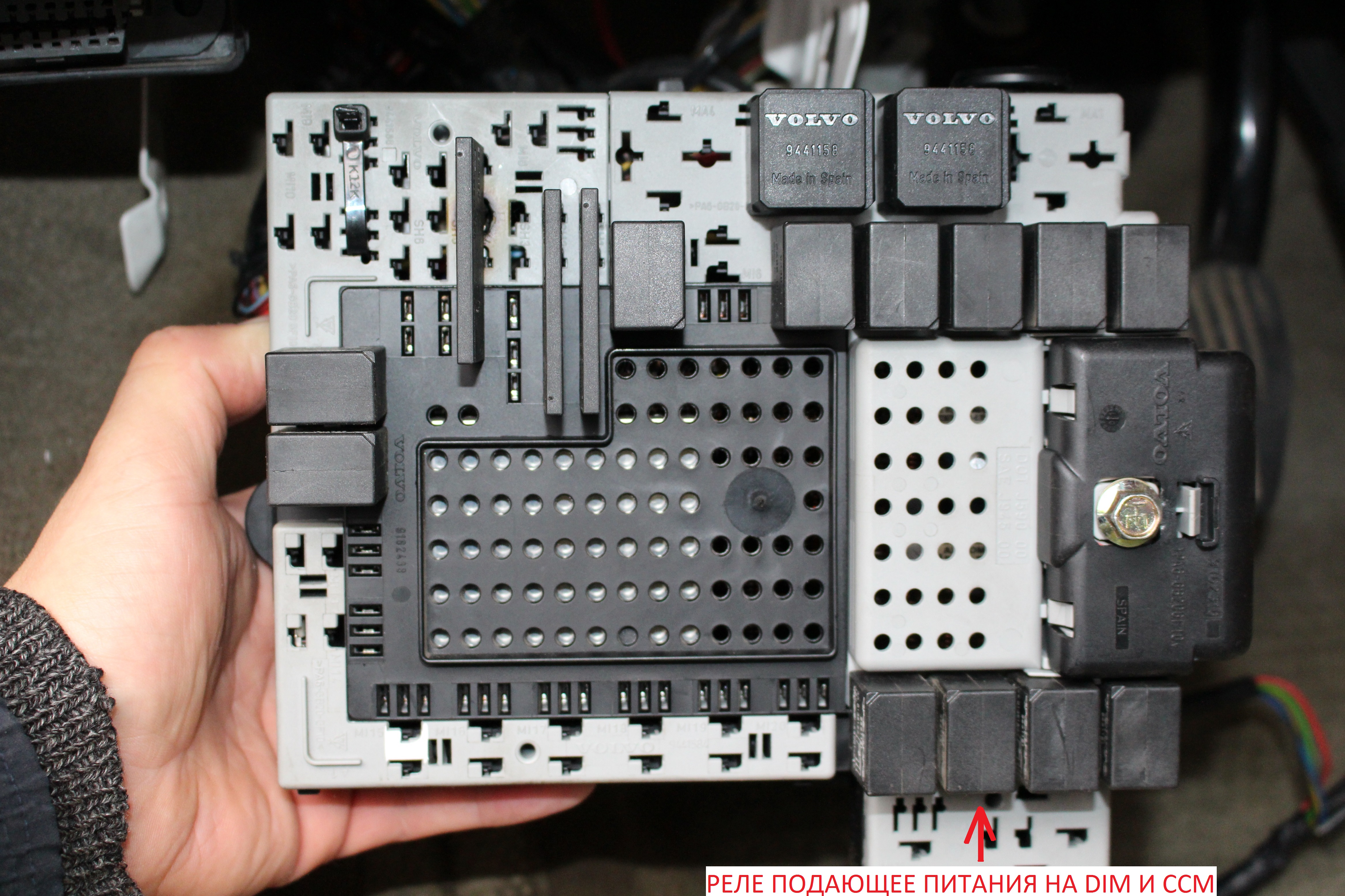

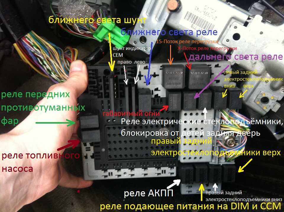

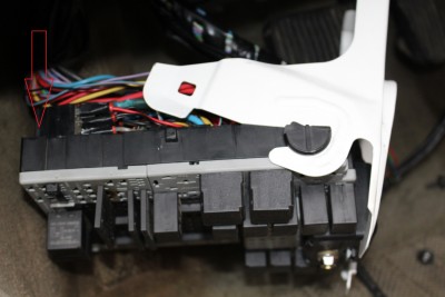

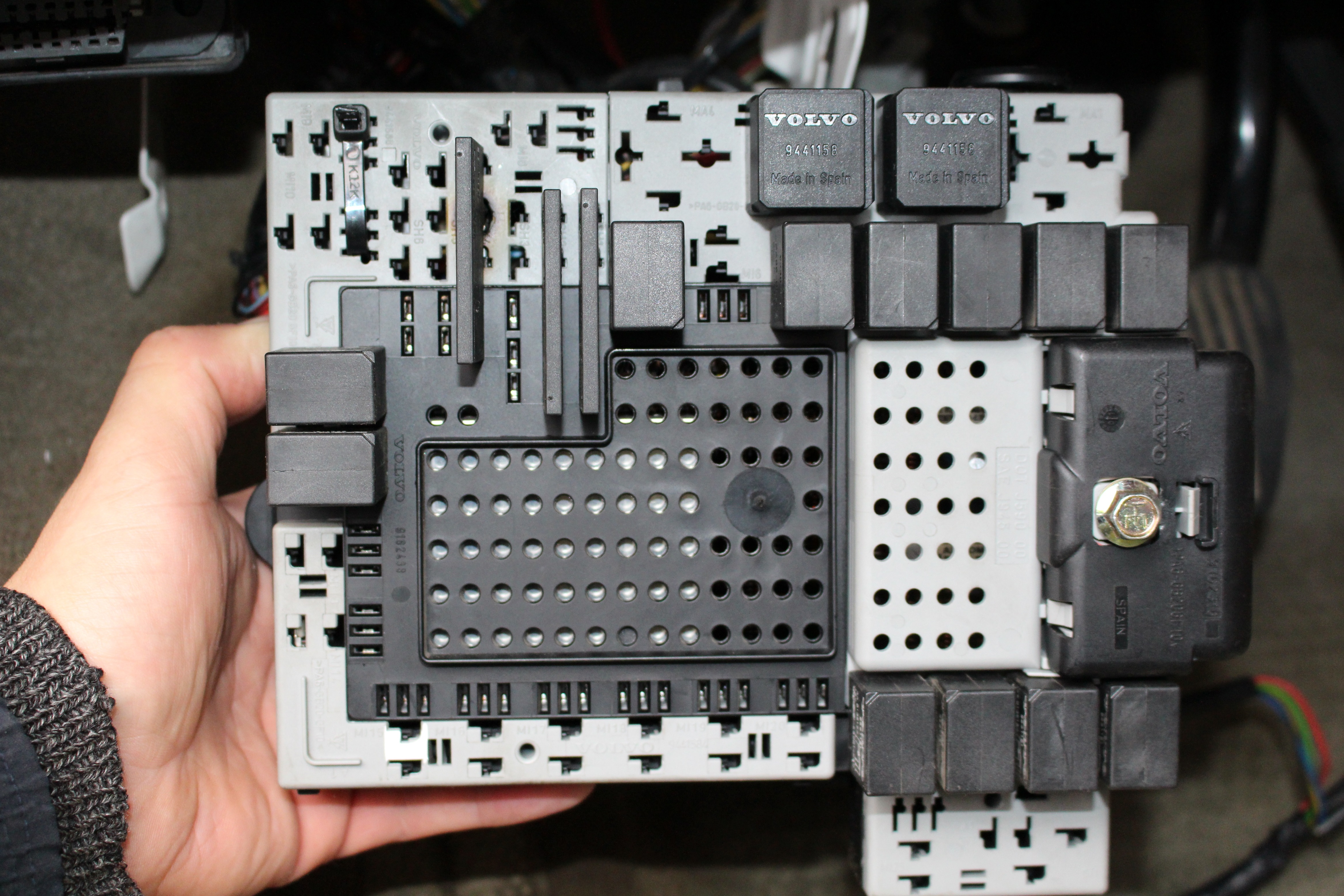

Памог одному человеку. Проблема заключалось вот вчём, переодически проподало питания на приборную панель [DIM] и
климат контроль [CCM] (одновременно).
Нашёл и устранил проблему. А проблема была в реле в CEM

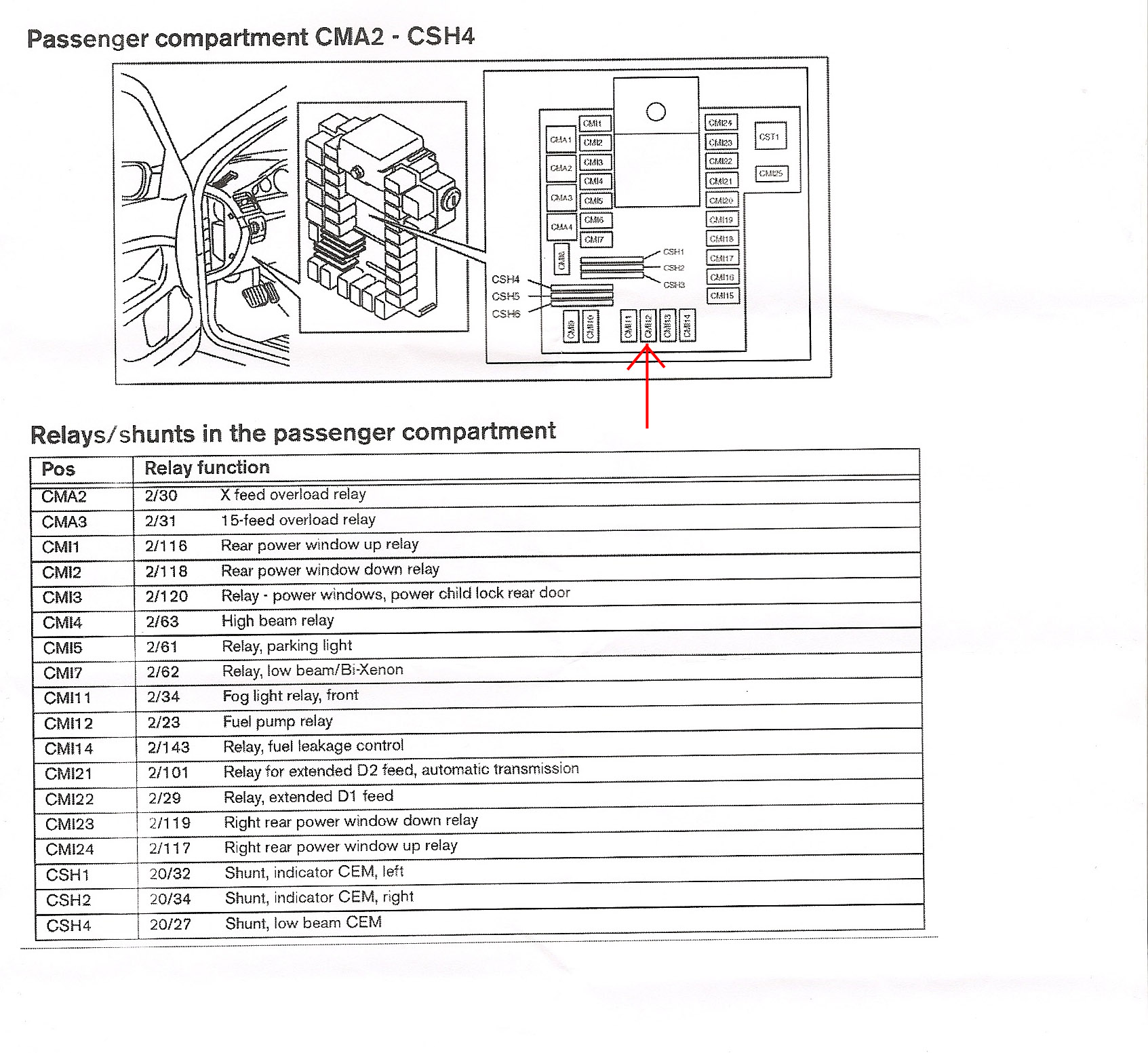

Если приборка отключается и климат не работает на 2005... модельных. Какое реле на плате менять? Что ещё от него запитано? Может ли глючить магнитола ICM при этом?
Спасибо!
