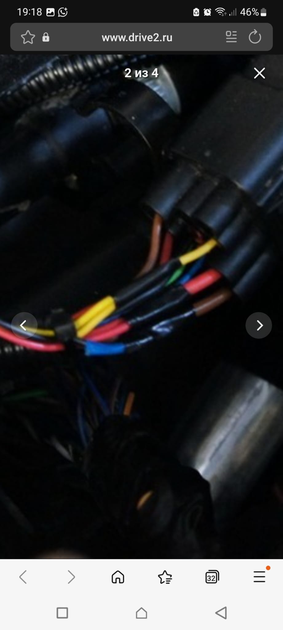

У webasto na штекере есть желтый провод w-bus (webasto bus) он же k-line на него можно повесить любое радио реле с симкой или пультом управления. Для формирования сигнала к-line существует куча разных can-shield'ов.

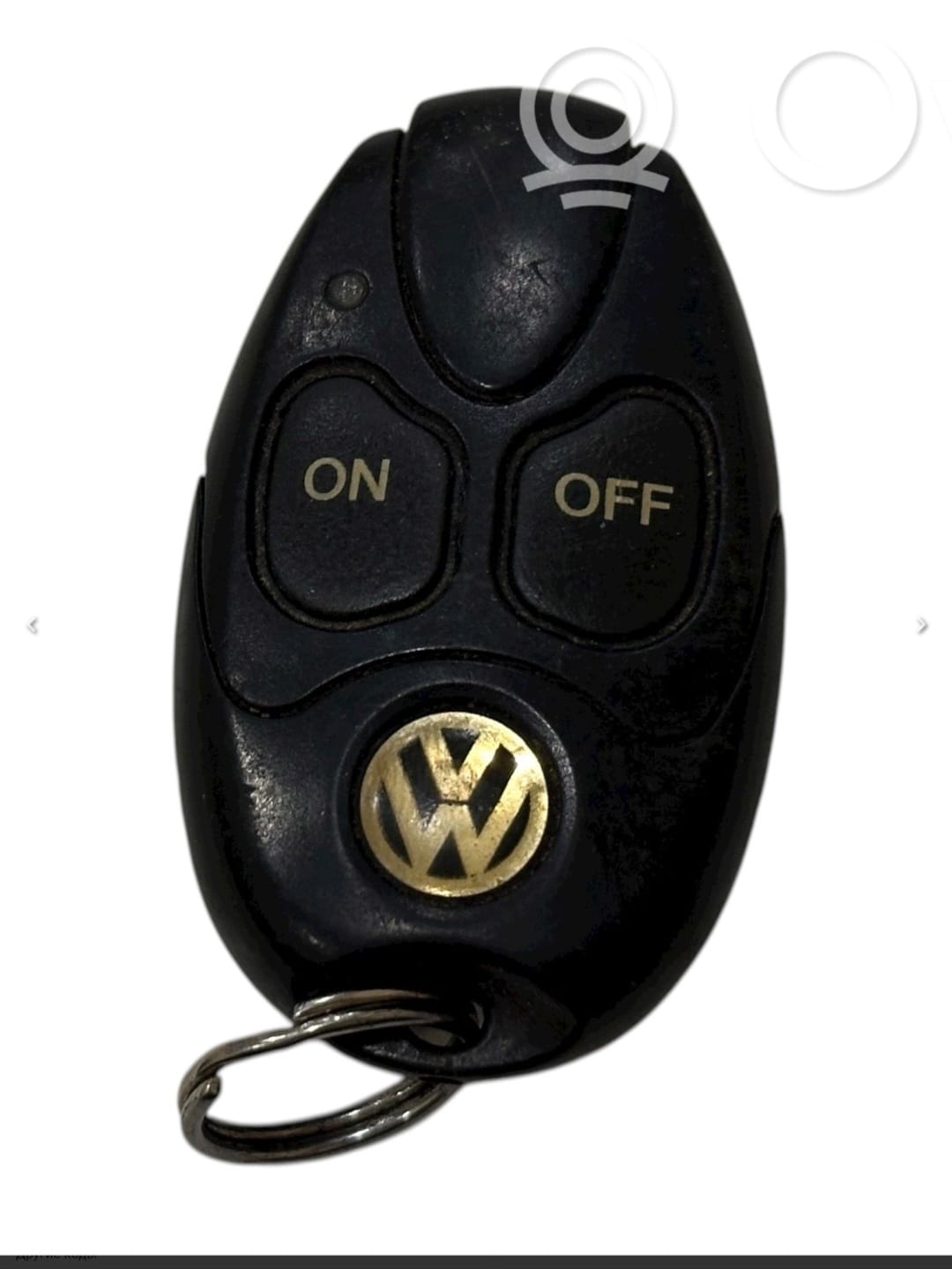

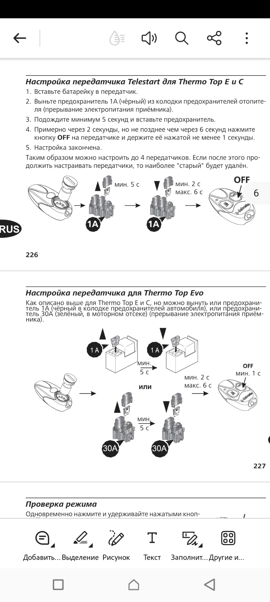

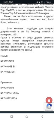

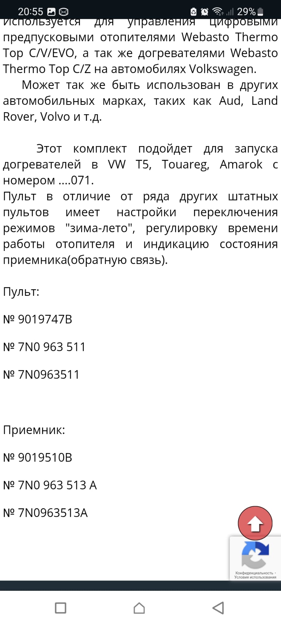

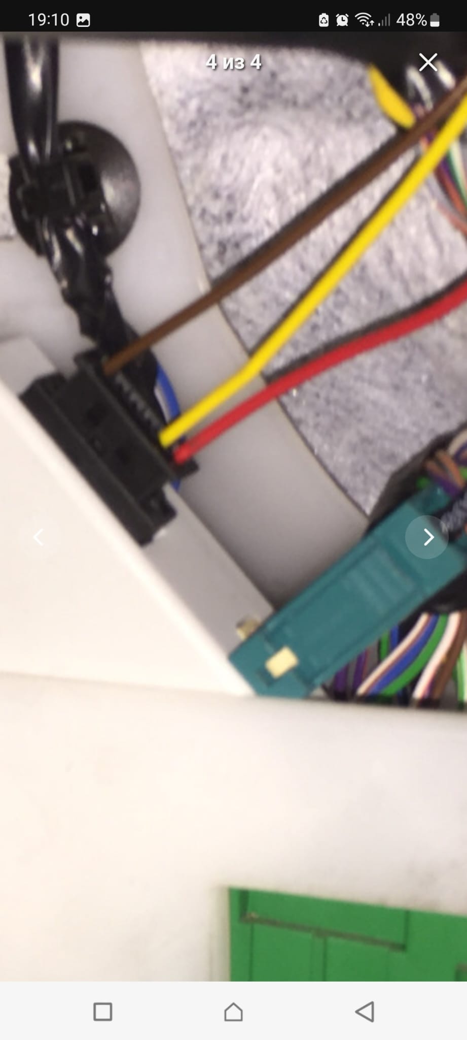

Вообщем закончилась эпопея с webasto на моем xc60! Возможно кому то пригодится! Звонил в мусу моторс для активации телестарта, там долго и упорно говорили нэ, нэ, нэ, на вашу машину не предусмотренна данная функция! Поехал на разборку купил модуль 7N0963513 (за 10 ебреев) и отдельно пульт на выбасту (7N0963511 поосле торгов сошлись на 70 ебреев))! Будте осторожны пульт не совсеми модулями сопрягается! А если покупать в сборе то цена комплекта начинается от 150 ебреев!!! Заказал на Алике фишку на модуль, номер запчасти 6Q0972706 и антену с частотой 433 mhz с доставкой 7 ебреев. Далее подключаем 3 провода (+/- и wbus) к фишке которая идет от webasto(красный/коричневый/желтый провода) и едем на програмное добавление функции телестарт! Цена вопроса встала 134 ебрея!
