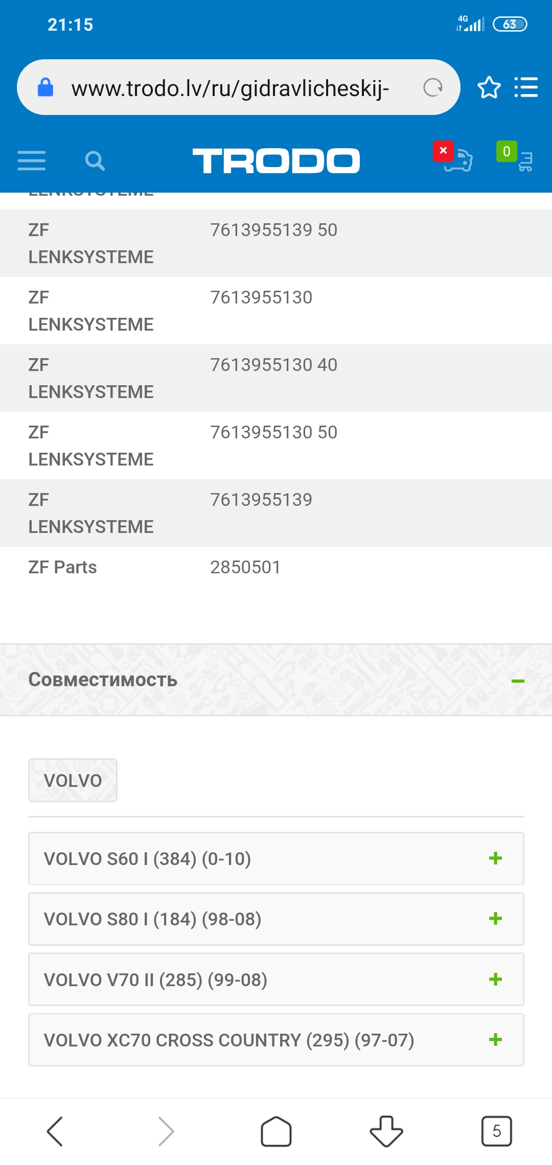

И до меня добрался тот день когда на моей машине ГУР начал шуршать, сижу думаю, что брать да на что менять. Поспрашивал там сям, говорят мол только Bosch. По DICE код 8251735, но при вбивании нигде не появляется Bosch. Начал искать просто визуально, чтобы был похож на мой, нашёл вот такой BOSCH K S01 000 060, но честно говоря не уверен оно ли.
Если кто может подсказать оно не оно, буду признателен.

Глянь какое давление на твоем насосе, этот на 110 бар. На фото видно совместимость. Еще вот такой LAUBER 55.9681.
