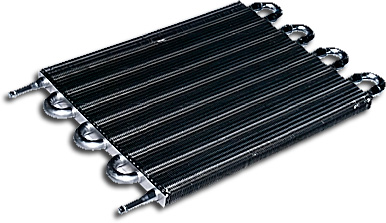

Может кто встречал у нас в Латвии вот это - http://www.abtomat.ru/partDetail.aspx?code=ALL%201402
Если да,то киньте плиз на форум адреса, явки, пароли.
Вот собственно вот такой девайс (может отличаться габаритами, т.е. количеством "зигзагов") . Оптимальный как раз на страничке вверху.

Данный девайс убирает проблему перегрева масла в коробке летом. Рабочая температура масла в АКПП 80-100 градусов. Летом часто бывает больше, а это не есть хорошо.
Летом у меня пару раз дёрнулась коробка, а сейчас,осенью такого нет.
