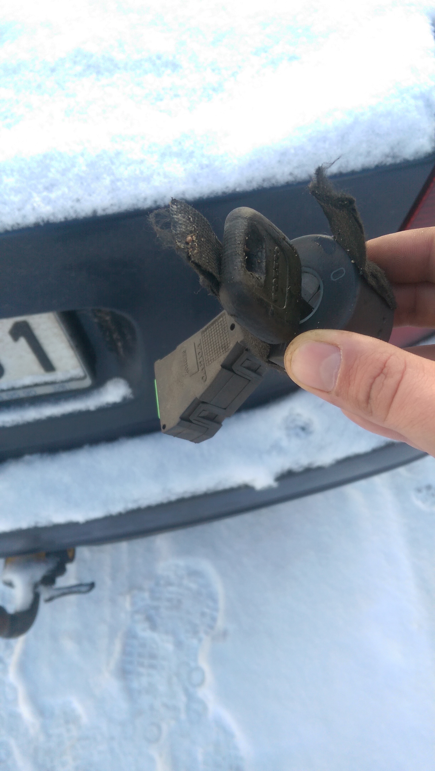

И ещё вопрос-что это такое? Нашел когда свет делал возле СЕМ у педалей. Какой-то лазерный считывальщик.

Сообщение mitja » 06.12.2016, 10:22
Kraslavsky писал(а):Не знаю :meeting: пока нет возможности проверить. Попробую сегодня зарядить. Больше смутило что она завелась и заглохла и сё,потом ток счёлкает. (2.5тди 99г)
:lol:
это антенна от иммобилайзера и ключ (сам иммобилайзер)
видимо сделанно для дистанционного запуска или делали копии ключей а прописывать их не хотели
значит в вашем ключе нет иммо - и машина не заводиться
