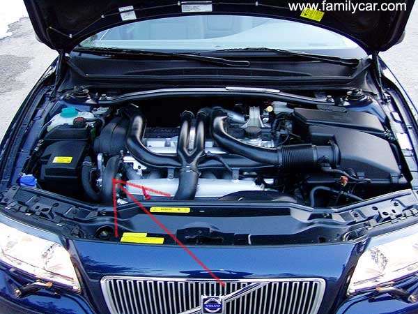

Сообщение valentin1979 » 09.11.2010, 22:58
здр--те. подскажите, где находится термостат s 80 с двигателем 2,4 5 горшков - нужно поменять - работает по большому кругу

Сообщение yMka » 09.11.2010, 23:19
я примерно указал на фото, при открытии капота сразу видно где он находится.

Сообщение valentin1979 » 09.11.2010, 23:29
спс завтра будем смотреть :good:

Сообщение valentin1979 » 10.11.2010, 22:12
мда - заменил и забыл - большое спс :Bravo:
