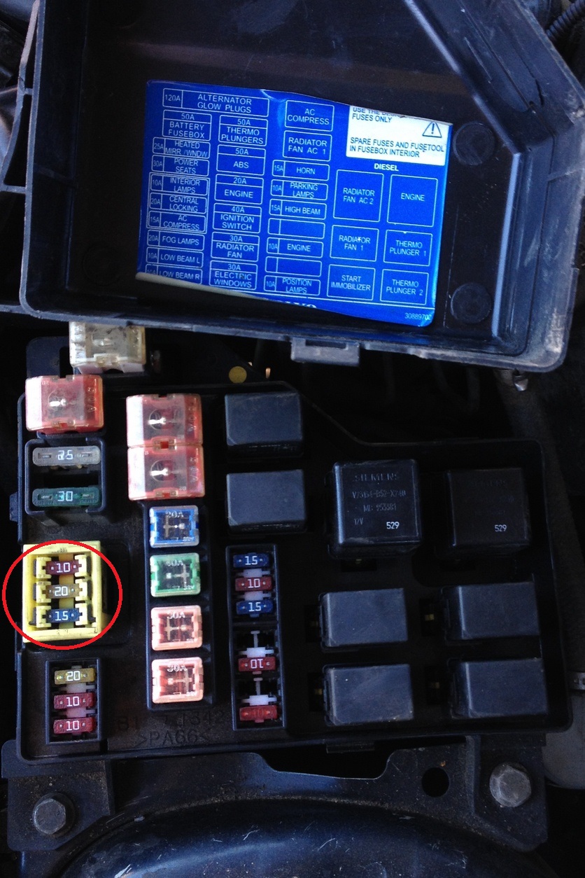

Столкнулся с аналогичной проблемой. Симптомы точно такие же как у автора поста. Пробовал заменить 3 предохранителя, отвечающие за свет в салоне и центральный замок (обведены на фото) в блоке под капотом, не помогает. Остальные доставал, визуально - все целые. Подскажите, что еще может быть причиной?
Спасибо

Прозвонил все предохранители под капотом - все целые, на обведенную группу 12V приходит.
Может есть схема? Может реле какое-то так влиять?

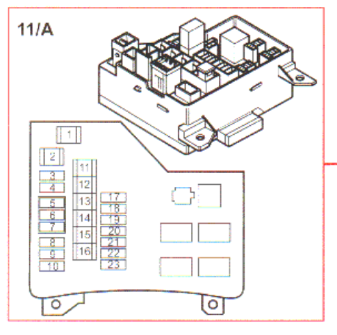

Освещение салона, магнитола и радиомодуль брилка запитываются через 11А/5 предохранитель. Обратите на него внимание.
Так же по схеме видно, что в системе центрального замка есть связь через 3-ий, 7-ой, 8-ой, и 11-ый предохранители. Их тоже стоит посмотреть.
Блок предохранителей 11А
