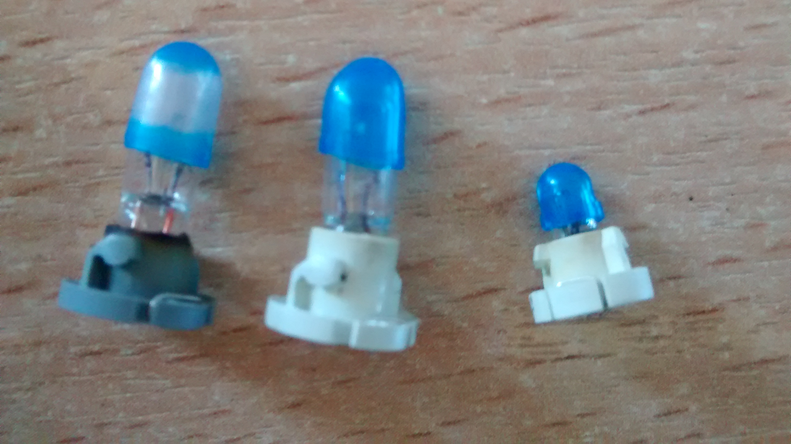

Глянул на HANDLER
30739358 и 30739356 цена 6,21 Э
30752175 цена 4,15 Э
как то замного для одной лампочки, хоть и оригинал и Volvo! :sad:
Но хочется красоты и оригинала. :mda:

Laciiss писал(а):как то замного для одной лампочки, хоть и оригинал и Volvo! :sad:
в том то и дело что работало и с не оригиналом, но "красоты" у меня не получилось, возможно если руки более прямые - то у тебя всё получиться :good:
попробивать можно т.к. лампочки с латгальчика по 30 центов стоят

Я имел ввиду Argus (ну наверно сейчас и Lemona). Там совсем просто подобрать лампочки из одной партии.
Re: Volvo S80 I (01/D5/120KW) Турбированный трактор
Сообщение mitja » 20.07.2016, 13:00
Петрович писал(а):Я имел ввиду Argus (ну наверно сейчас и Lemona). Там совсем просто подобрать лампочки из одной партии.
я говорил о размерах
маленькие лампочки слишком длинные для маленьких патронов ,видно что колпачок не налазит плотно
и большие - тоже слишком велики
может конечно в аргусе и есть что нибудь но на латгальчике ничего не попалось, хотя перебрал несколько вариантов среди маленьких и больших

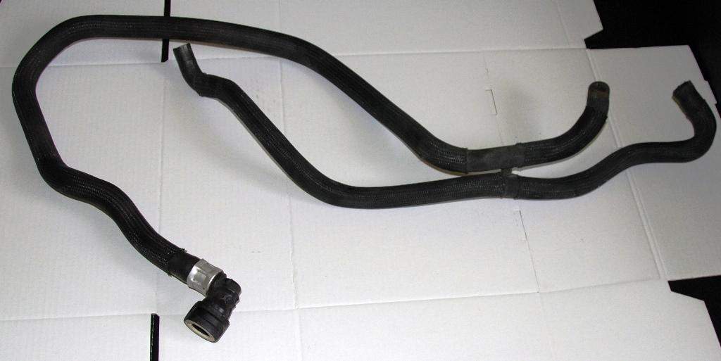

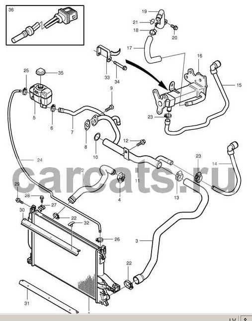

Может в курсе по поводу направления циркуляции ОЖ. Если смотреть на трубки печки (вход в салон со стороны капота) с правой стороны вход (от теплообменника ЕГР) и левый выход. Есть очень большое желание добавить доп. циркуляционный насос, только вот никак не могу найти место для него.

nightracer писал(а):Может в курсе по поводу направления циркуляции ОЖ. не могу найти место для него.
Чего мудрить - всё придумано до нас! :lol:
Есть штатная электро помпа стоит на автономке, установлена она в разрыве шланга NR- 14 (от печки к блоку)
при помощи другого штатного шланга NR-2 (volvo 30745321)
