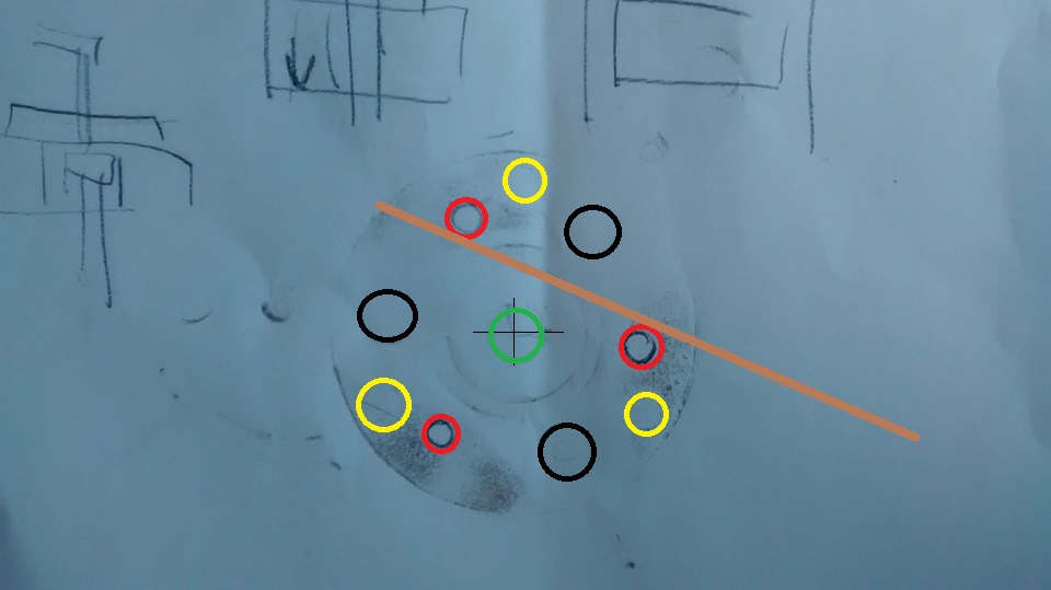

Для этого понадобятся
щуп - мерить зазор
штанген циркуль
3 болта М5 на 20-25 мм, желательно калёные. Читал про случаи когда использовали обычные болты и они обламывались в фрикционе тем самым стопоря его на муфте - вот тогда хапнишь горя.
Так же посоветую болты брать с головкой под 6-и граник, т.к. местя там в притирку.
Изначально я пытался использовать лопатку от сковороды в роли стопора фрикциона, но это оказалось очень не удобно
1- сначала замерь зазор между муфтой и фрикционом (должен быть от 0,3 до 0,5)
2- снять приводной ремень - ключ на Т60 что бы ослабить натяжитель и скинуть ремень
3- стопоришь фрикцион. На фрикционе 2 вида отверстий. желтые сквозные и красные с резьбой. (Рис.1.)
в красные (они ближе к центру) вкручиваешь М5 болты до упора в муфту - что бы фрикцион застопорился - получилась "связка"
4- длинной отвёрткой (коричневая на рисунке) блокируешь "связку" и откручиваешь центральный болт (на рисунке зелёный) он на 10 или 13 не помню
5- далее продолжаешь поочерёдно вкручивать М5 по 0,5 - 1 обороту за раз
если не будешь поочерёдно - то будет перекос и обломаешь болты т.к. фрикцион на валу сидит добротно
6- крутишь пока не слезет фрикцион
когда он уже будет слазить, то осторожно, не потеряй шайбы которые в него вложены
7- исходя из пункта 1-ого и наличия внутренних шайб - выними лишнии, для правильного зазора
8- насади фрикцион на вал - несильным ударом прихлопни его на валу и затягивай динамометриком в 17Нм

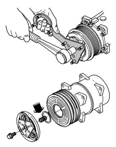

UPD
На верхней картинке понятен смысл болтов М5 с отвёрктой и центрального болта, а на нижней, видно расположение шайб для регулировки зазора.
