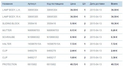

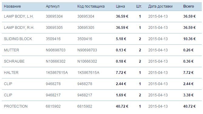

Очередной раз сделал заказ в eparts
итак что пришло
1 — ограничители поворота
из за резины 255/55 R16 шеркал передние подкрыльники, ограничители всё исправили
левый встал без проблем
с права обломались болты — пришлось приварить
2 — какие-то не достающие заклёпки из багажного отделения
3 — кулисный камень — что бы не бегать как укушенный когда он сломается (а он обязательно сломается)
4 — еще одна защита от ног маленького карапуза
5 — габаритные огни
так как мои уже были не в лучшем состоянии
заказал новые — белые
с начало приехали 2 левых
потом магазин извинился и выслали мне еще один правый (хотя ожидание затянулось на месяц)
6 — ручка для пакетов от VW (болты и шайбы от Porsche :D ) она подпружинина и сама прячется когда не нагружена
установка 2 мин
подобрал место — где удобней будет
и прикрутил

Сообщение belsar » 28.05.2015, 16:19
Цена вопроса мелочей?
А особенно для карапуза - полезная штука!

Сообщение mitja » 28.05.2015, 16:29
belsar писал(а):Цена вопроса мелочей?
тут наглядно видно
