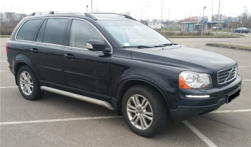

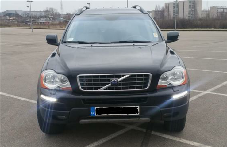

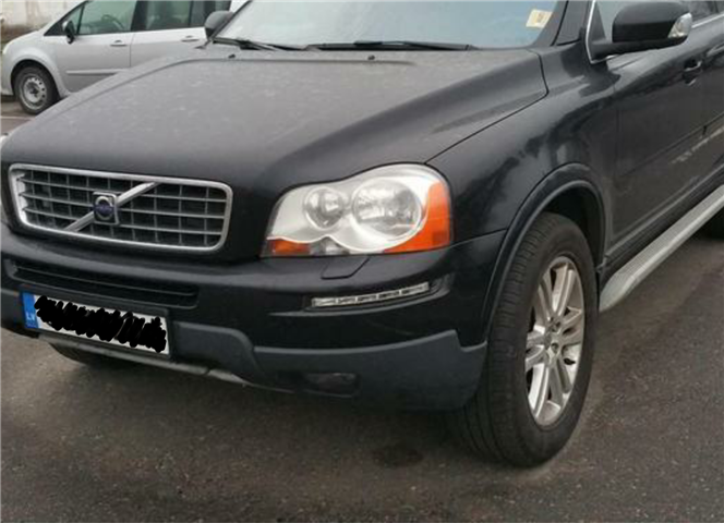

Сообщение Juger » 13.06.2016, 12:06
Всем доброго дня. Поделюсь своими огоньками. Покупал огни в биксенон.лв. Выбрал с радиусом и со всеми маркировками для прохождения ТО. Установил сам в боковые решётки, предварительно выломав решёточки.
подключил один провод к габаритам, второй провод на массу, третий провод в блок предохранителкй под капотом к проводу управления двигателем. Огни включаются автоматически, когда вставляешь ключ зажигания и выключаются сами, через минуту после того, как закроешь машину или вытянешь ключ зажигания. Когда включаешь габариты или ближний свет, ходовые огни автоматически гаснут.
Огни такого типа и установки, с готовой рамочкой под решётку, я так же нашёл в продаже на алиэкспресс.
Но! Есть большое но, стоимость под 180 евро и отсутствие маркировок для европы. ТО эти огни не пройдут, нужно снимать их каждый раз перед прохождением то. Поэтому я решил сделать сам, отдал за огни 70 евро плюс доставка. Вышло мне в два раза дешевле, чем готовое решение, плюс, есть все 4 типа маркировки, необходимые для успешного прохождения ТО. Я доволен видом и работой огней.
