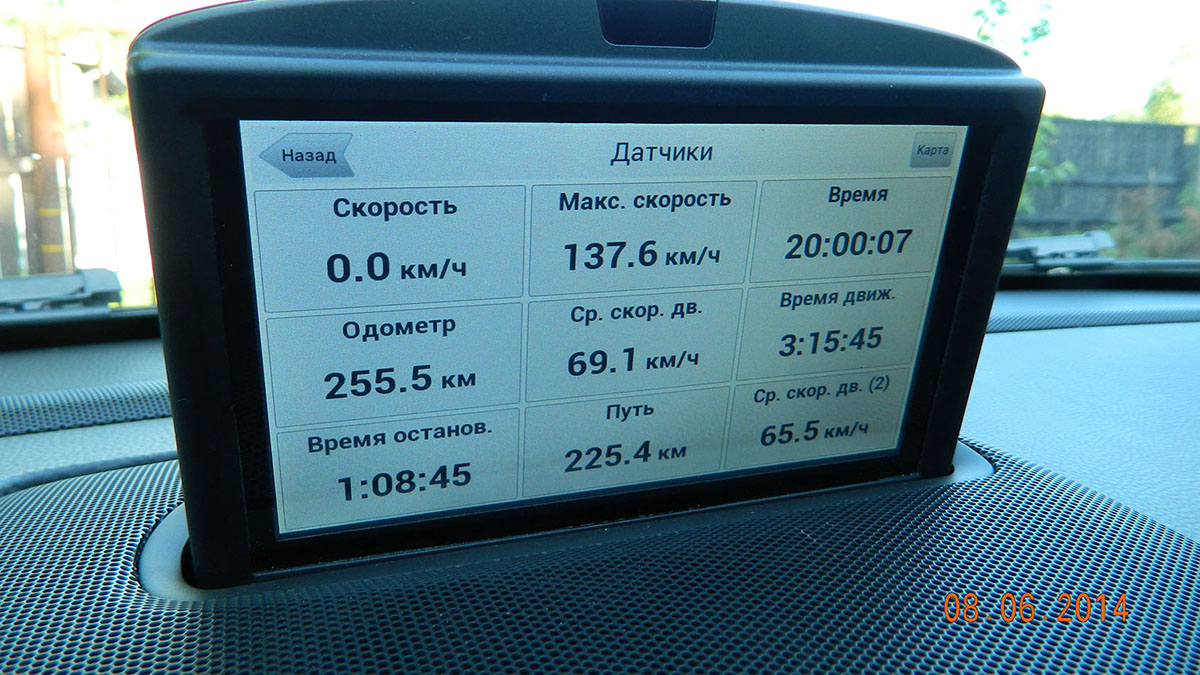

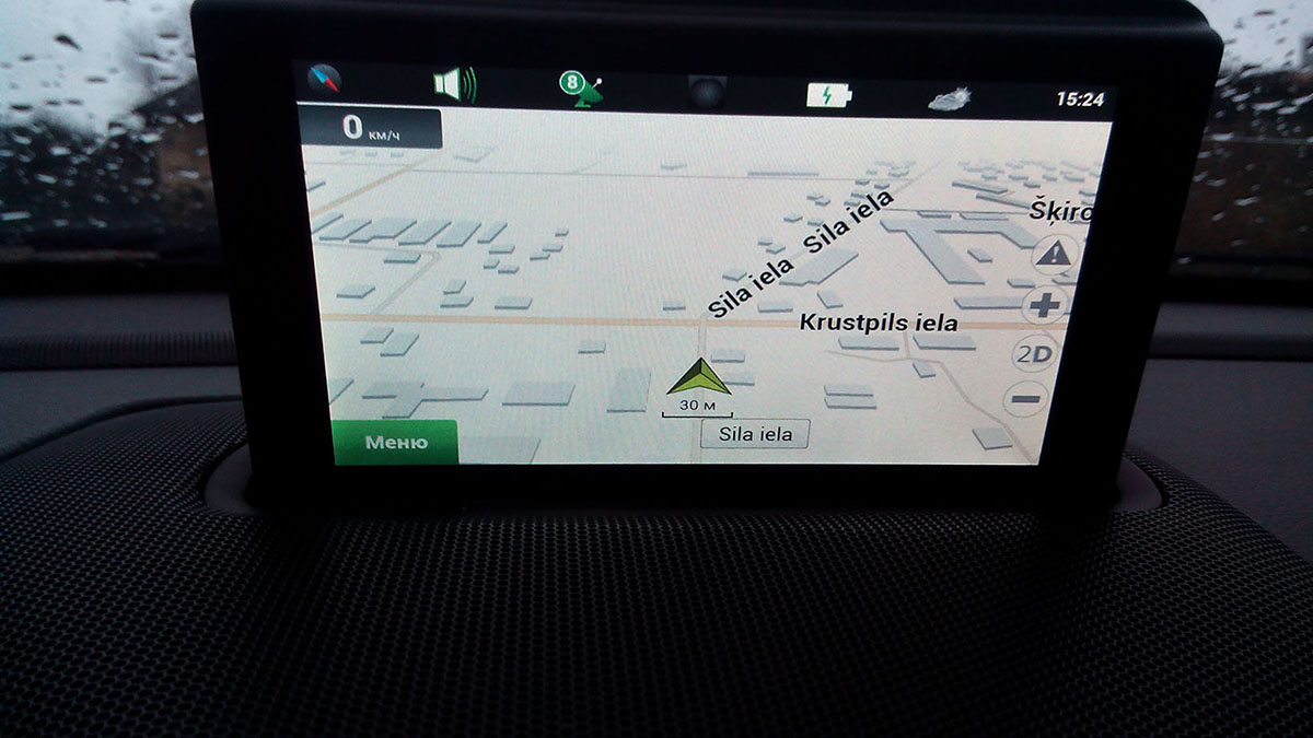

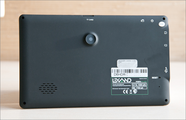

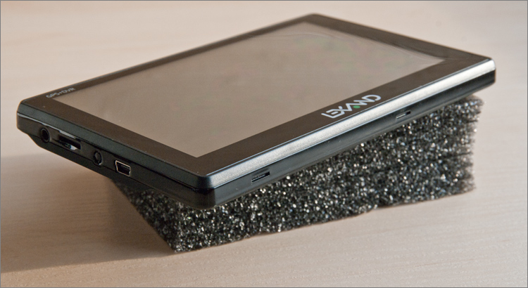

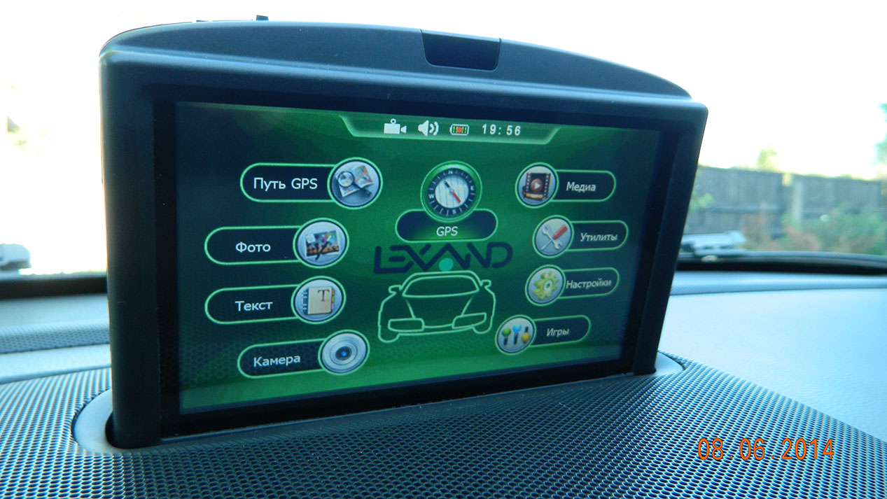

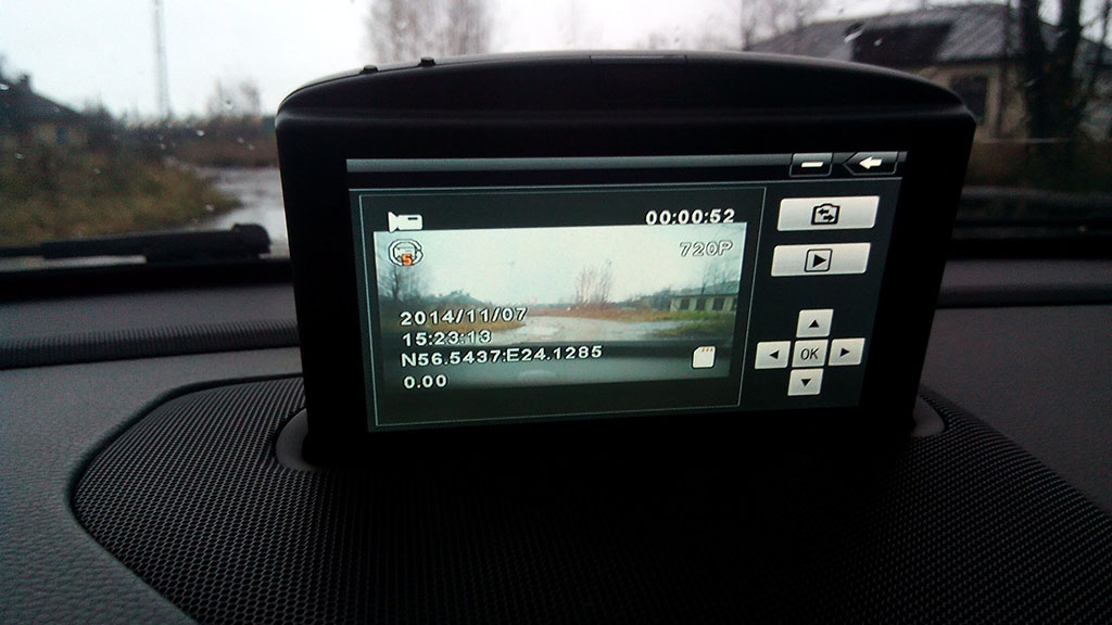

По просьбе группы товарищей :D выкладываю фотки того что получилось. Большое спасибо Тому (Intergrator ) за воплощение идеи в жизнь. :friends:
За основу взят российский навигатор с регистратором Lexand D6 HDR (http://www.lexand.ru/Information-support/1670/). Аппарат имеет 6-ти дюймовую TFT матрицу (800х600). Съёмка регистратора имеет только один режим - это HD разрешение - 720Р, но этого как говорится выше крыши. Из плюсов, по сравнению со смартфонами, камера намного лучше приспособлена для ночной съёмки и достойно фокусируется, ну и вообще съёмка в HD разрешении и днём не подкачала. Присутствует режим "фото" и быстрого просмотра видео на экране устройства. Можно выводить режим регистратора на весь экран.
В качестве навигации установлен Navitel и как оказалось (никогда прежде не имел с ним дело), он очень удобен в работе и хорошо ведёт маршрут. Имеет карты практически всего мира (скачиваются из сети отдельно), с завода предустановлена только одна карта России. Ну и конечно присутствует русский. Минус как говорится тоже есть, в основном это касается установки навигатора в корпус RTI (кнопки,разъёмы и прочее) и разработки и установки отдельной схемы для автоматического выключения устройства при выключении зажигания, а так же регулировка угла наклона камеры из-за особенности крепления камеры на плате. Есть ещё один минус, устройство имеет места для установки двух карт памяти, одну для навигатора (дополнительно к встроенным 4 Гб) и вторую только для регистратора. При подсоединении компьютера к девайсу по USB (вход пропилен в корпусе слева на торце экрана), комп не видит карту памяти регистратора. Это существенно затрудняет, при необходимости, скачивание видео на компьютер. Необходимо частично разбирать корпус, что бы вынуть карту памяти. Вроде не первая необходимость, но неудобно. Но в тоже время, по этому разъёму можно не демонтируя навигатор из машины, заливать-сливать доп.карты или заменять при желании программу навигации на другую, а так же закачивать видео или что-то ещё.

Меню Lexand

Датчики навигации

Навигатор

Регистратор
