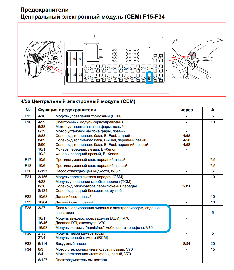

+ на предохранителе F28 под приборной панелью нет питания.
Stroga
Сообщения: 9
Зарегистрирован: 18.10.2014, 21:08
Клубная атрибутика: Volvo
Re: Пропало питание на RTI +Магнитола+ прикуриватель
Сообщение zepco » 02.11.2014, 13:21

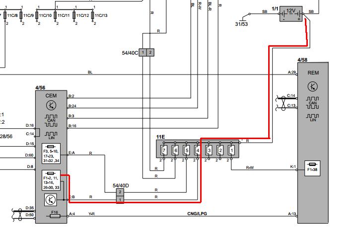

Stroga писал(а):+ на предохранителе F28 под приборной панелью нет питания.
По схеме питание на предохранитель F28 приходит так же, как и на F1, F2, F11, F13, F14, F15, F16, F26, F27, F29, F30 и F33. То есть, они параллельны.
Если хоть на одном из выше перечисленных предохранителях питание присутствует, то искать проблему нужно непосредственно в самом блоке предохранителей. Возможно проводок отошел или переломился. :pardon:
Кстате, питание пробовали мерить с включенным зажиганием?
