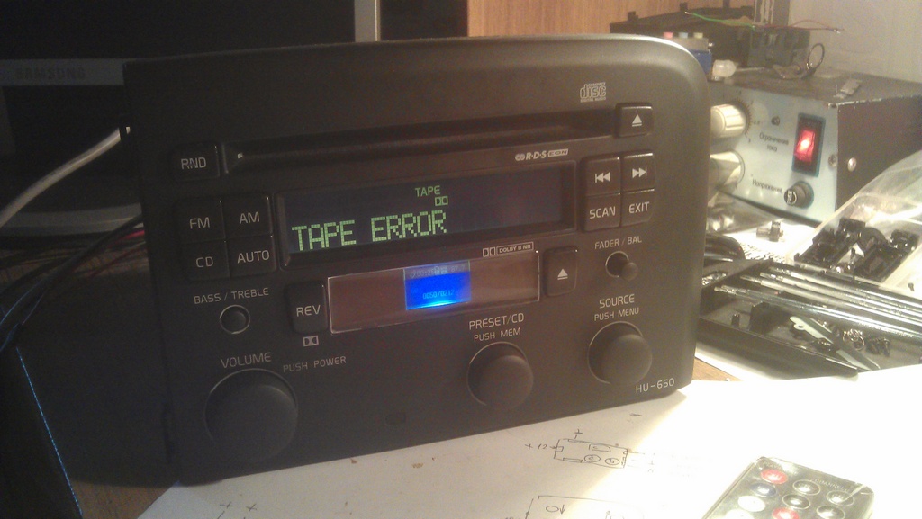

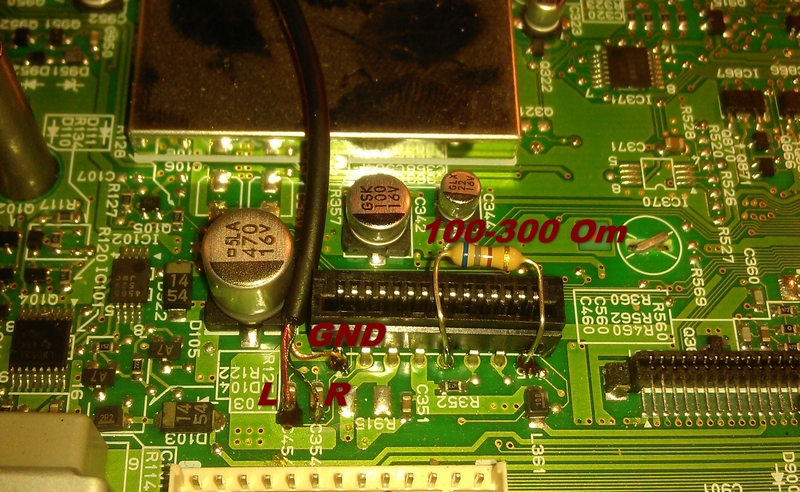

Для начала сделал вход AUX.Выкинул весь механизм кассетника,припаял провод от наушников и резистор,и появился AUX.
При выборе кассеты пишет TAPE ERROR,но звук есть и громкость регулируется с руля.
Поездил немного с мобильником,звук нормальный,удобств никаких...

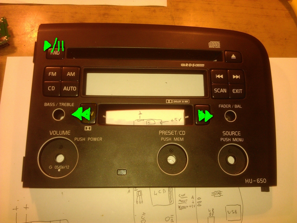

Хотел заказать в EBAY,но в RIMI увидел за 7.99Ls модулятор KENNER CMP 11 ,ну и не удержался.

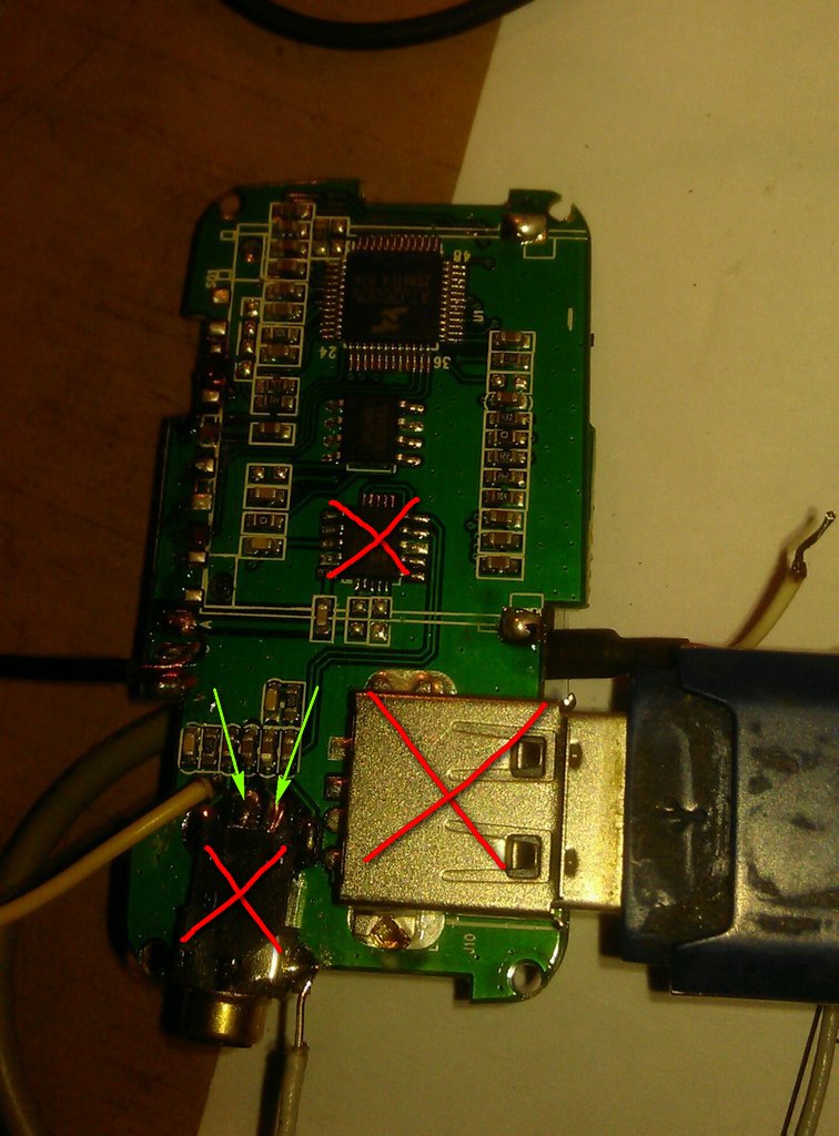

Внутри две платы,соединенные тремя проводами:масса,+5В и антенна.Маленькая-преобразователь DC-DC 5В,большая-плеер с модулятором.

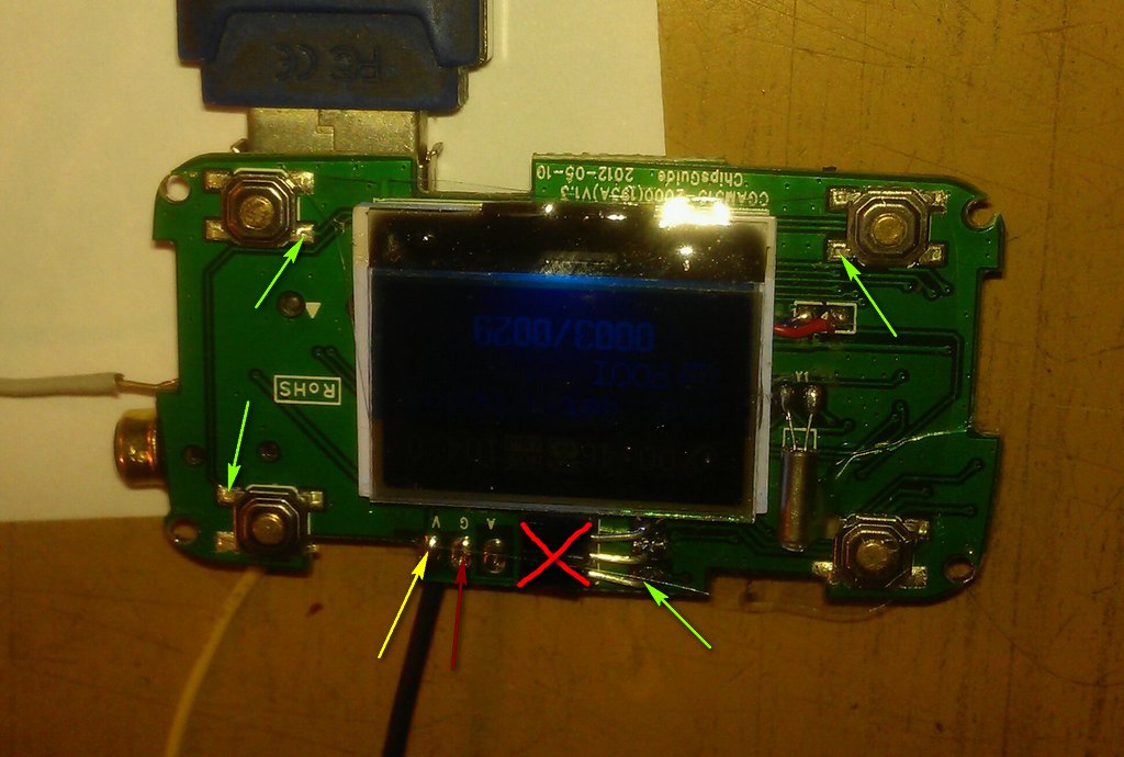

Управление-три кнопки на массу.Отпаял все лишнее,т.е. разъемы USB,AUX,SD.На плате три микросхемы:процессор,память и трансмиттер BK1085.Последнюю тоже удаляем.
Отпаял также приемник пульта ДУ.На магнитоле увеличил дырку для кассеты,сделал из оргстекла прозрачную заглушку.На плате кнопки одним концом сидят на массе.
На трех кнопках припаял проводки ,подложив под контакт тонкий текстолит-это будет управление,и один провод к родному приемнику ИК сигналов.
Пришлось потратится на удлинитель USB-2.30Ls,зато флешка будет жить в бардачке :D

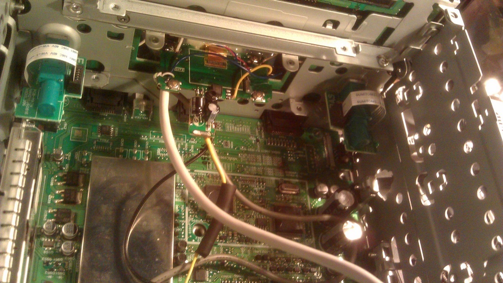

Питание взял от питания антенны,так как не нашел сигнала выбора кассеты.
