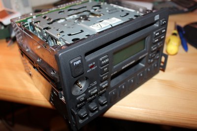

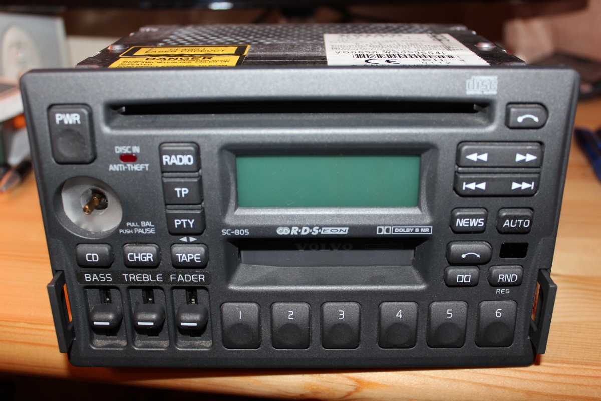

Привет всем.
У меня не горела левая часть подсветки штатной магнитолы Sc805. Решил разобрать и посмотреть в чем дело, а дело в перегоревших лампочках.
Распишу в фотографиях, как поменять лампочки.
Часть 1ая. Снятие и разборка магнитолы.

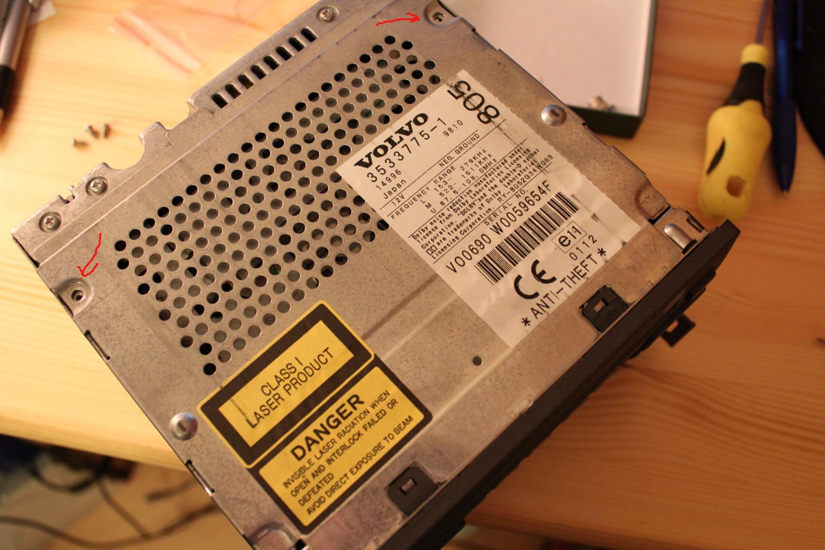

1. Вытаскиваем магнитолу;
2. Снимаем колесико громкости;

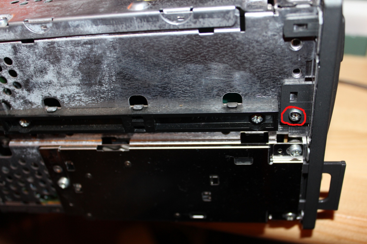

3. Отручиваем 3 болтика, с левой стороны 1 и еще 2 с правой. Фото с правой стороны забыл сделать. :pardon: ;
4. Откручиваем 2 болтика с верхней крышки;

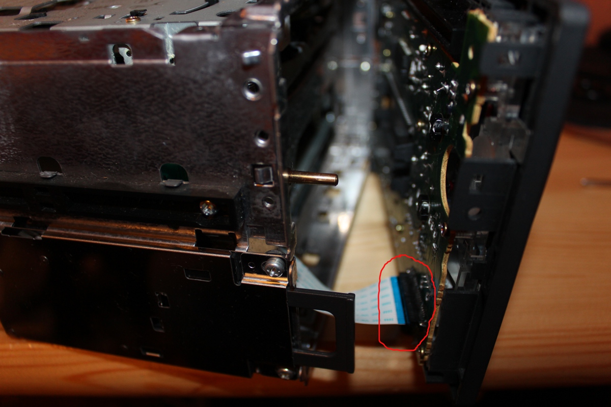

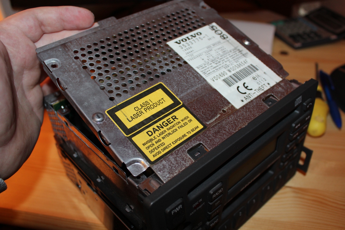

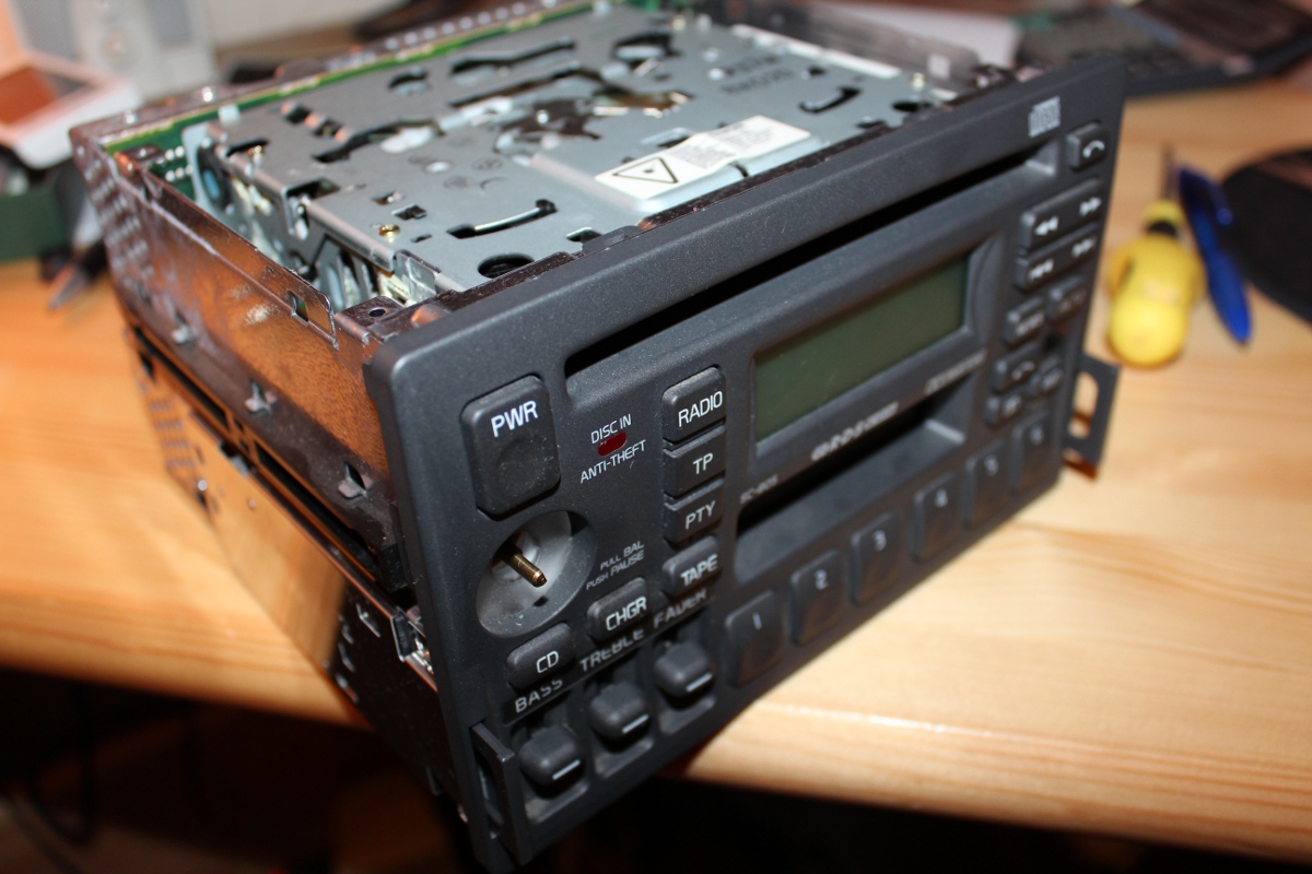

5. После аккуратного отжимания крепления по периметру снимается передняя часть магнитолы. Будьте внимательны, сзади шлейф. Отсоединяем его;

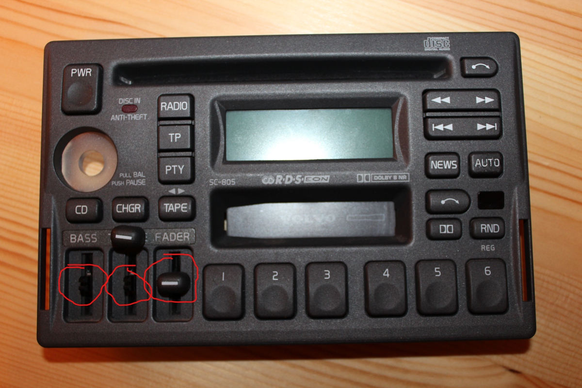

6. Снимаем тумблеры эквалайзера;

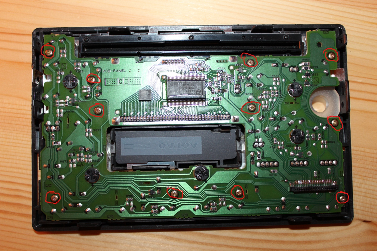

7. Откручиваем 11 болтиков;

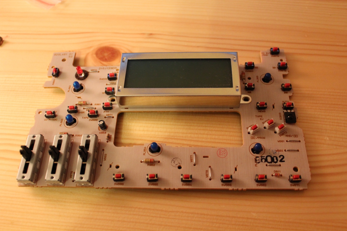

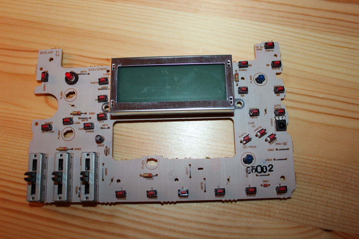

8. Получаем плату и доступ к лампочкам.

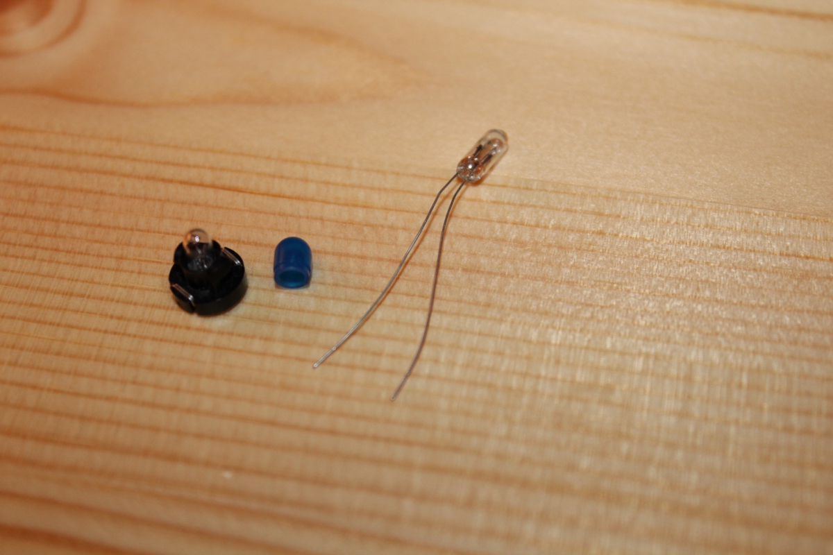

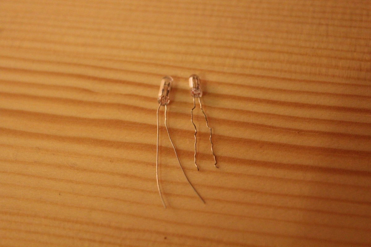

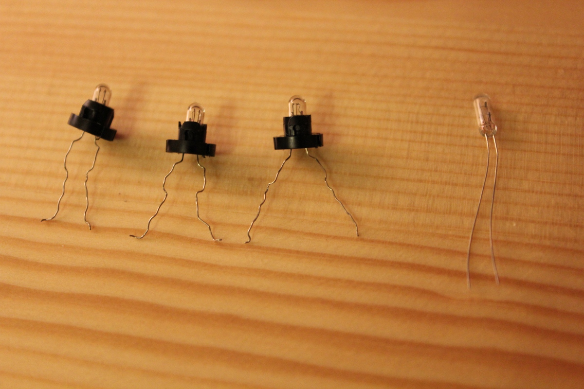

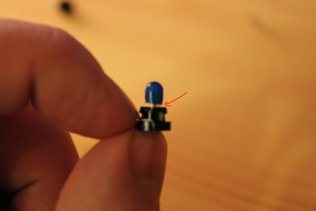

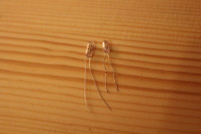

У меня перегорели 3 из 5 лампочек. На каждой лампочке имеется резиновый колпачок.

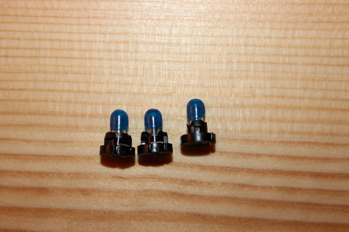

Приобрел 4 лампочки в магазинчике на Виенибас гатве. Стоимость одно лампочки 0.30 лата. Лампочки продаются без патронов :sad:
Во время замены лампочек , обнаружил , что они размеров больше, выше. Следовательно, резинка налазиет не полностью.
Выглядит не плохо. :dance:

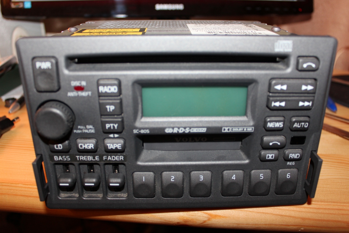

Собираем все в обратном порядке.
Итог: Подсветка заработала. :shamp:
Но из-за того,что лампочки оказались длиннее выбивает более светлый цвет подсветки.
П.с. пойду откладывать на новые правильного размера лампочки :kopilka:
