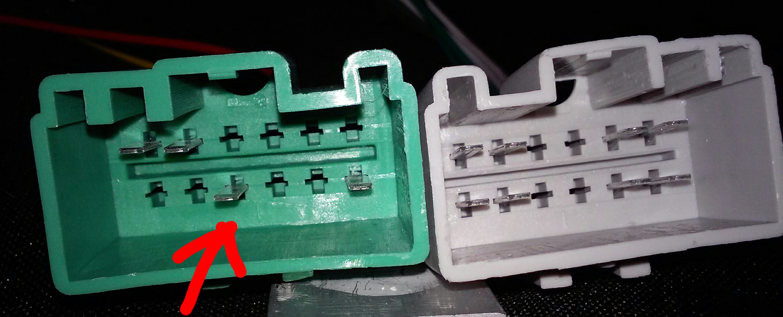

От магнитолы выходит два соеденительных штекера (серый и зелёный).
В сером штекере провода на динамики, а в зелёном - питание и сигнальные провода.
Сигнал Remote на контакте в зелёном штекере (на фото отметил стрелкой).

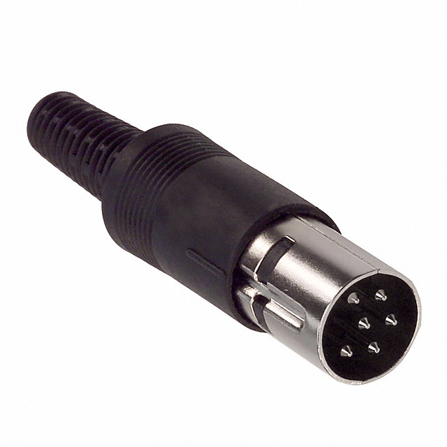

Никак не могу найти в нете распайку коннектора DIN6 для подключения уся к Volvo голове. Может у кого-нибудь есть фото? Заранее благодарю!

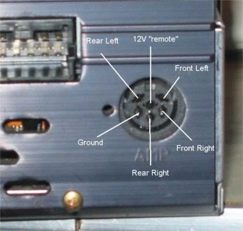

В общем удалось нарыть в нете распиновку DIN6 для Вольво линейного выхода мафона:
Ground - это экран каждой жилы.
12V remote - для включения усилка или активизации электроантенны.
