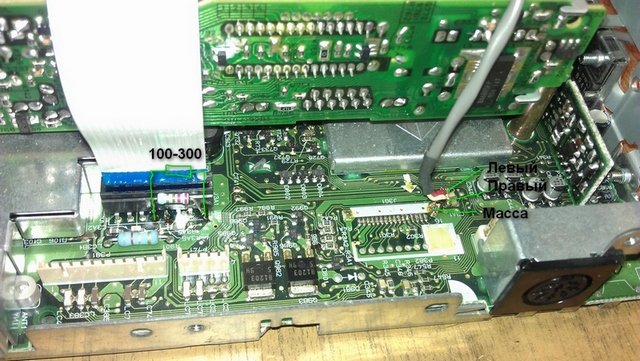

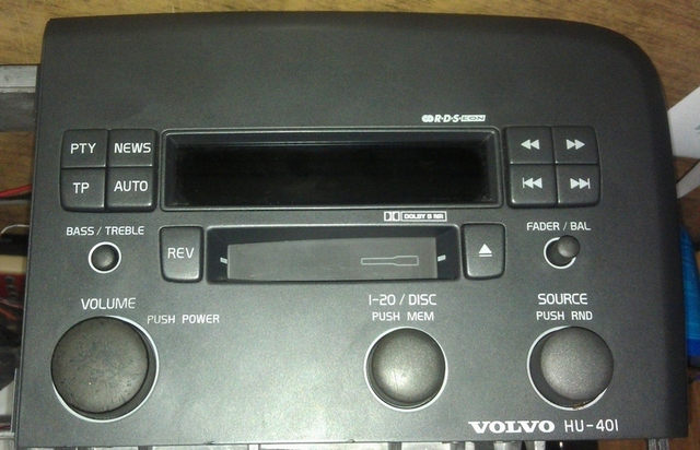

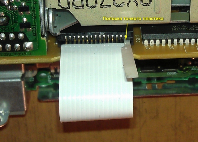

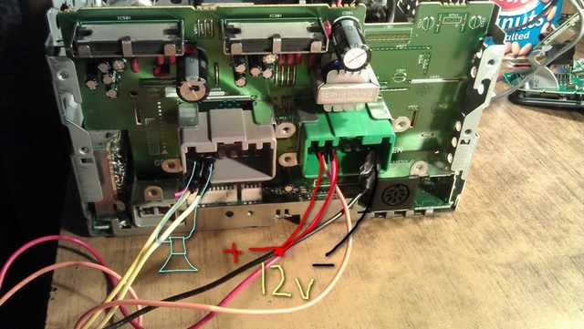

Всем привет!
Попросили переделать HU-401,вроде все получилось,но есть небольшие отличия от HU-650,а именно:
1-если отключить шлейф от кассеты,то нельзя включить TAPE
2-5В берётся с другой ножки разъёма ЛПМ
3-из за того,что узел кассеты оставлен,изолирован один провод на шине управления.
Постарался сфоткать так,чтобы было понятно что и как.
Чет фотки не добавляются,пишет Достигнут максимальный общий размер ваших вложений.,хотя размер 250 КГ
