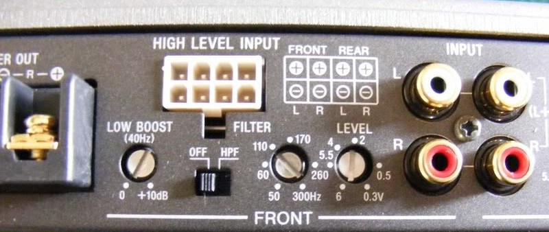

По поводу сабвуфера: в седан неплохой вариант саб открытого типа (Free To Air). Динамик устанавливается на заднюю полку без всяких коробов (коробом служит багажник). И бас есть, и в багажнике драгоценного места меньше не становится. Подключить к штатной магнитоле усилитель для саба можно несколькими способами. Можно вывести из магнитолы линейные выходы (подключать на вход усилителя "INPUT"), либо взять уже усиленный сигнал с задних динамиков (подключать на вход усилителя "HIGH LEVEL INPUT" = "HI-INPUT").

Если не хочется сильно тратиться, то я советую сделать аудиоподготовку дверей (особенно передних), при желании установить динамики с высокой чувствительностью и таким образом все заиграет от родной головы, но значительно лучше. Для получения басов, можно поставить усь с высокоуровневым входом (как писалось выше) и взять сигнал с задних колонок. Если ставить фриэйр, то придется весь багажник за вибродемпфировать, а так же очень грамотно сделать полку, иначе призвуки замучают. Самое простое кинуть ЗЯ или ФИ саб. В седане желательно динамиком в подлокотник направить, в универсале направить на заднюю дверь.

Для саба усилитель обязателен. У штатной магнитолы нет линейных выходов (можно вывести, но требуется "хирургическое вмешательство" в саму магнитолу), поэтому проще сигнал брать с динамиков. С каких именно не столь критично, просто с задних динамиков провод короче будет.
