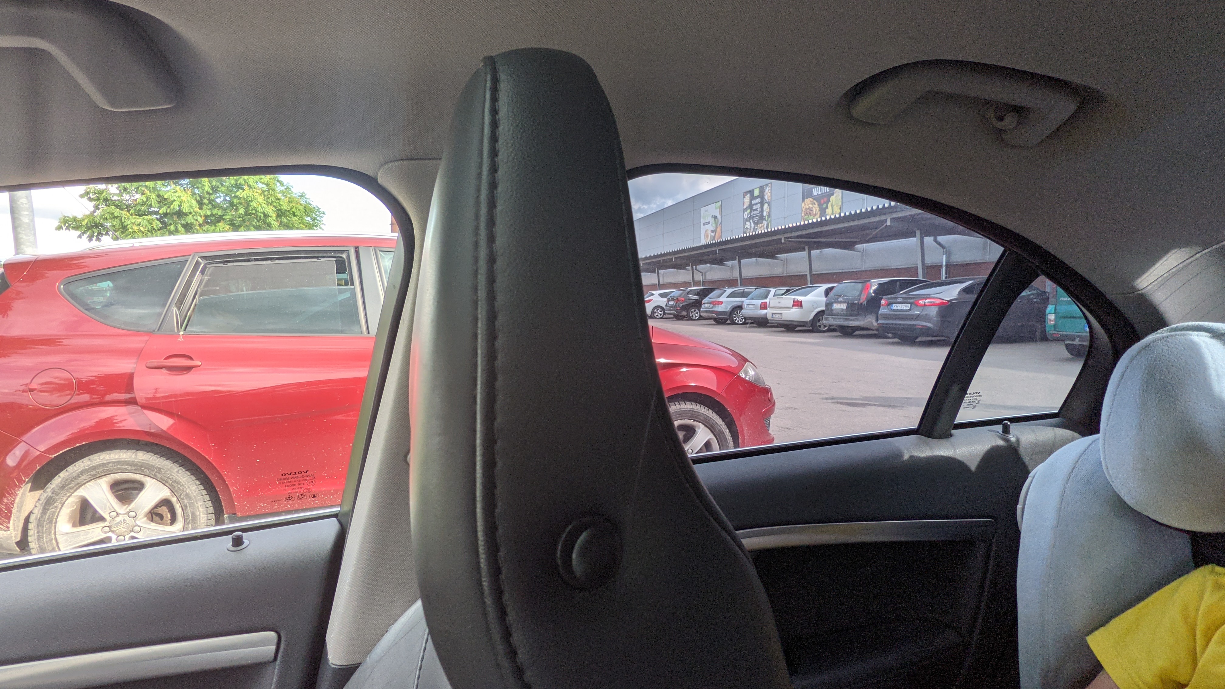

mitja писал(а):Затонировал задние стекла в местной конторе AB Wraping
Плёнка 70%
3 часа работы + 55 Eur
было
стало
Скажите довольны ли тем что затонировали? Или хотели бы потемнее, светлее или вообще не тонировать..
Ломаю голову затонировать или нет.. Никогда не было машины с тонировкой.
Vitalikpe
Сообщения: 57
Машина: Volvo XC70
Re: Volvo S80 D5204T3 MY2012 +10 лет
Сообщение mitja » 14.06.2022, 12:00
Vitalikpe писал(а):Скажите довольны ли тем что затонировали? Или хотели бы потемнее, светлее или вообще не тонировать..
Привет! тонировкой доволен , единственное что от неё требовалось что бы задний ряд не был прозрачен для внешней стороны
из салона всё прекрасно видно, темнее точно не требуется
