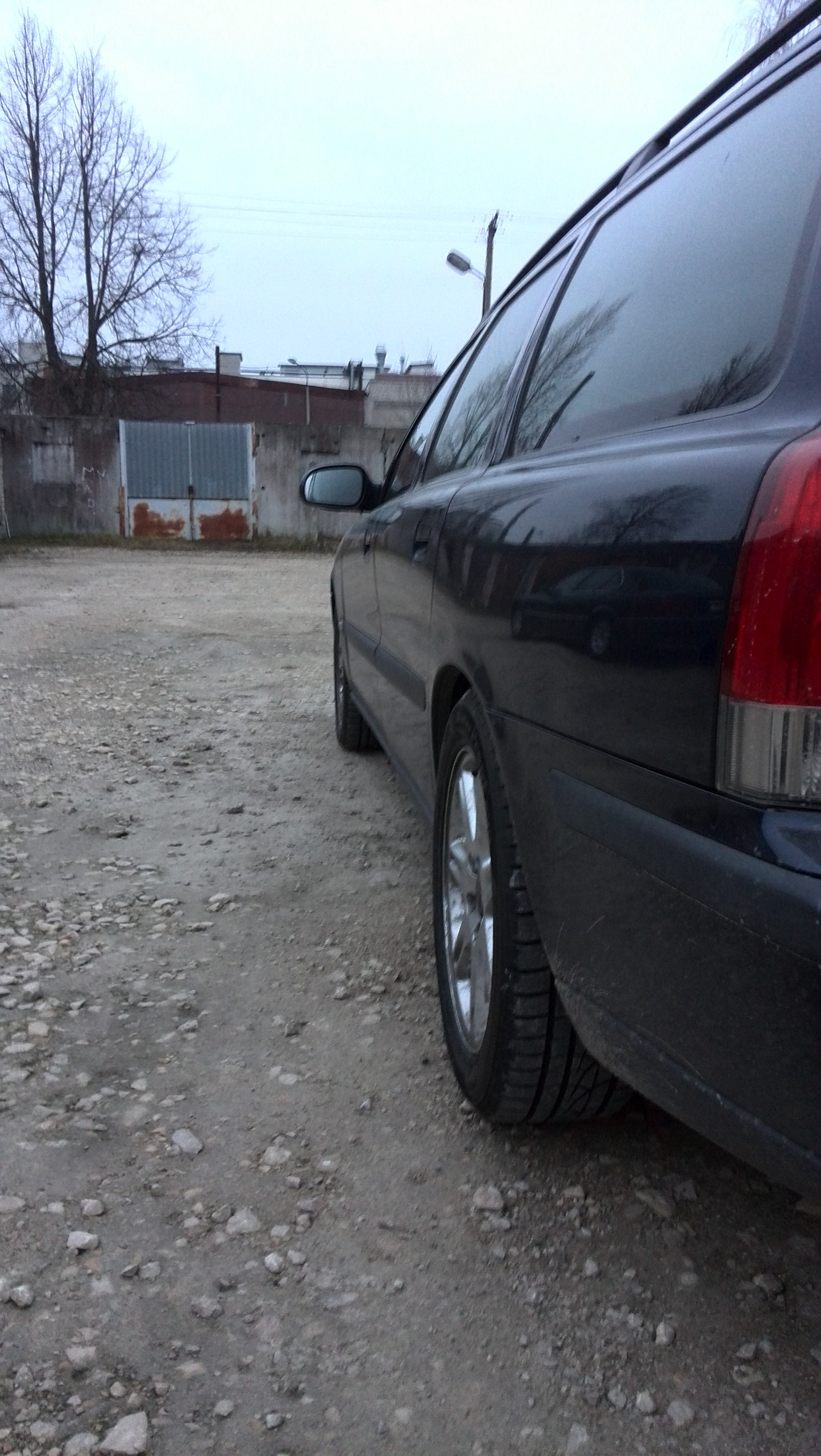

Еще при прокупке в сервисе заметили, что авто низко сидит, предположили, что севшие пружины. После покупки, при смене покрышек, обнаружил, что стоят заниженные пружины H&R и 20мм H&R фланцы на задних колесах (чтоб колеса вровень с аркой были).
Через время осознал, что жесткость подвески, совсем не устраивает – по хорошей дороге проблем нет, прикольно рулится, но по городским ямам жестко, хоть и не зубодробилка, а вот при перпендикулярном, и особенно при диагональном переезде колеи или волн в асфальте, а также трамвайных путей очень сильно колбасит, т.к. пружины очень жестко возвращают подвеску в исходное состояние. Есть предположение, что передние амортизаторы уже кончились, т.к. иногда на волнах перед бьется об отбойники на втором кивке морды. Планирую пружины менять (скорей всего на б/у), т.к. авто к тому же и сидит очень низко – возле SPICE но стоянке, даже при спокойном переезде лежачего полицейского стукнулся днищем (не ожидал такого вообще). По оледеневшим сугробам тоже цеплял низом, ни на одну эстакаду не заехать без последствий, езда по глубоким ямам во дворах очень напрягает. В общем не для такого авто такая подвеска и совсем не для наших дорог.

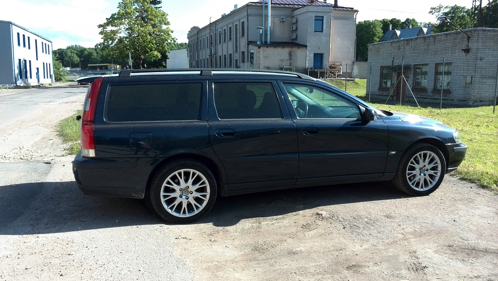

1. Затонированы стекла пленкой SunTec 70% (плёнка с фольгой, 10 лет гарантия) - 70 евро. Тонировался у частника в гаражах у K-Rauta на Маскавас 240. Давний отзыв о нем нашел на bavariancar.lv. Он нигде не рекламируется и считает это дело своим хобби, но уже многолетним, поэтому приезжают только по рекомендациям, но как понял клиентов у него достаточно. Затонировал хорошо, но не идеально, отношение очень доброжелательное, при желании можно поприсутствовать при процессе. Тонировка дешевой пленкой на 2 года - 50 евро, зеркальной металлизированой - 80 евро (цены для сараев). Если что, его данные: Эдуард, 26555500.

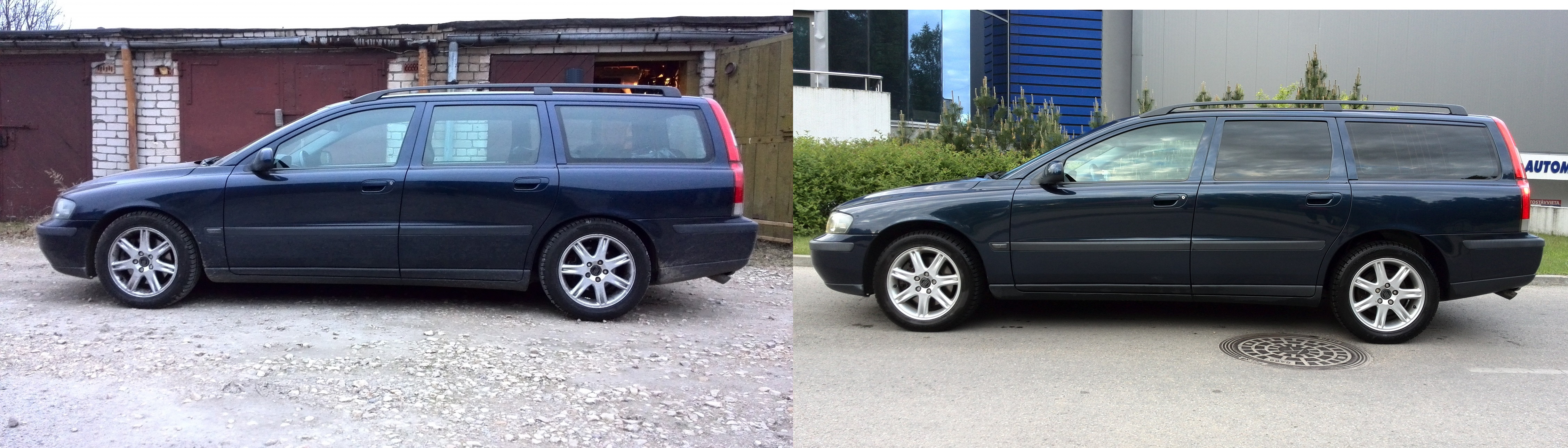

2. Поменяны все четыре пружины. Никого не послушал (кроме своей жабы) и приобрел б/у пружины. Брал в Яунмарупе за 80 евро с английской машины-рестайла. Видел как она сидела на них, поэтому решил рискнуть. Результатом доволен - езда стала гораздо комфортней, чем на саженых пружинах H&R и сидит гораздо выше. Обе передние и одну заднюю пружину менял сам, с помощником, на четвертую заднюю не хватило духу, т. к. не поняли методу снятия, поэтому был дикий гемор с ней (а надо было лишь открутить поперечный рычаг сверху на котором стоит пружина). В итоге за 15 евриков поменял у Генадия.
До и после

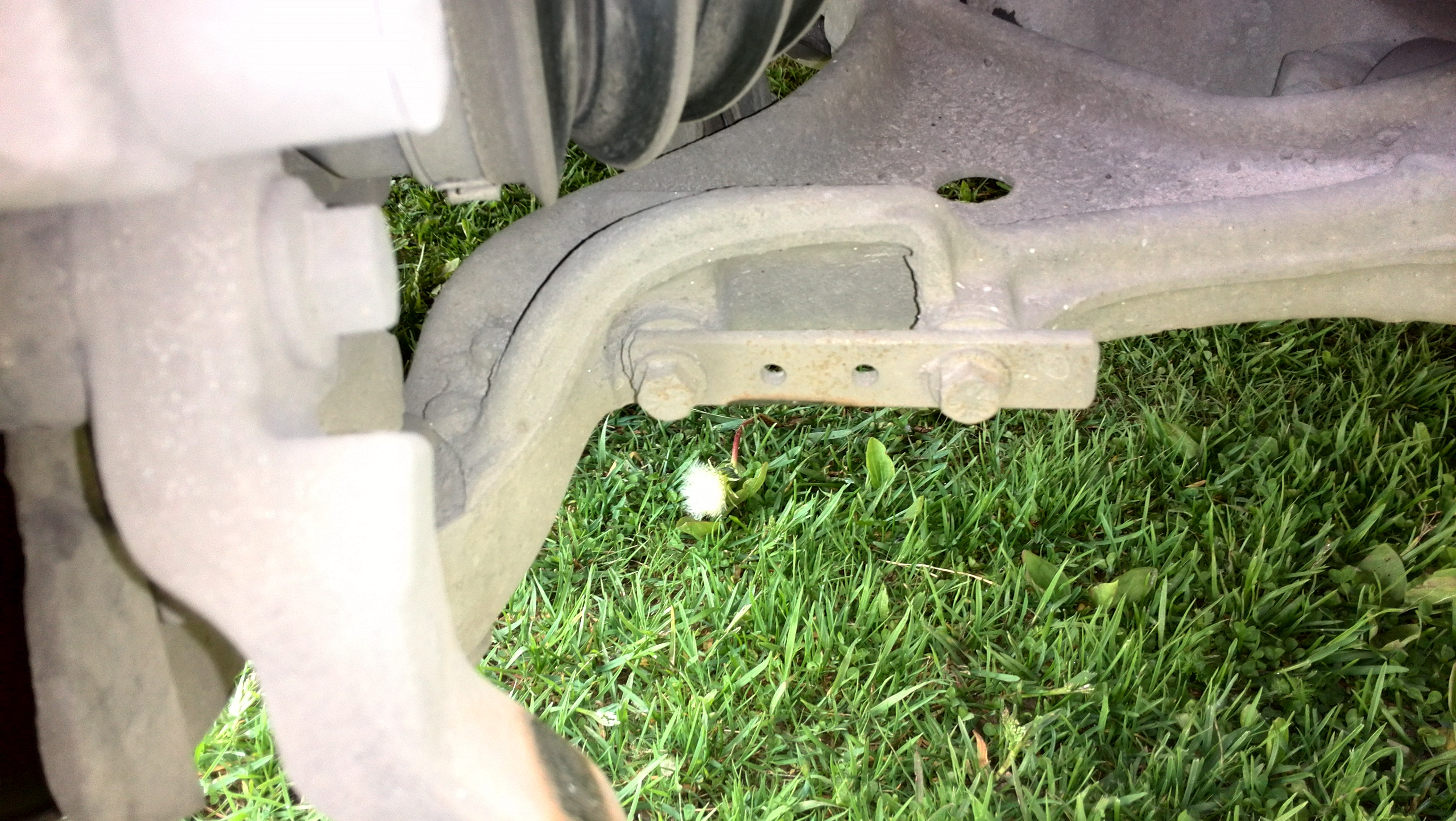

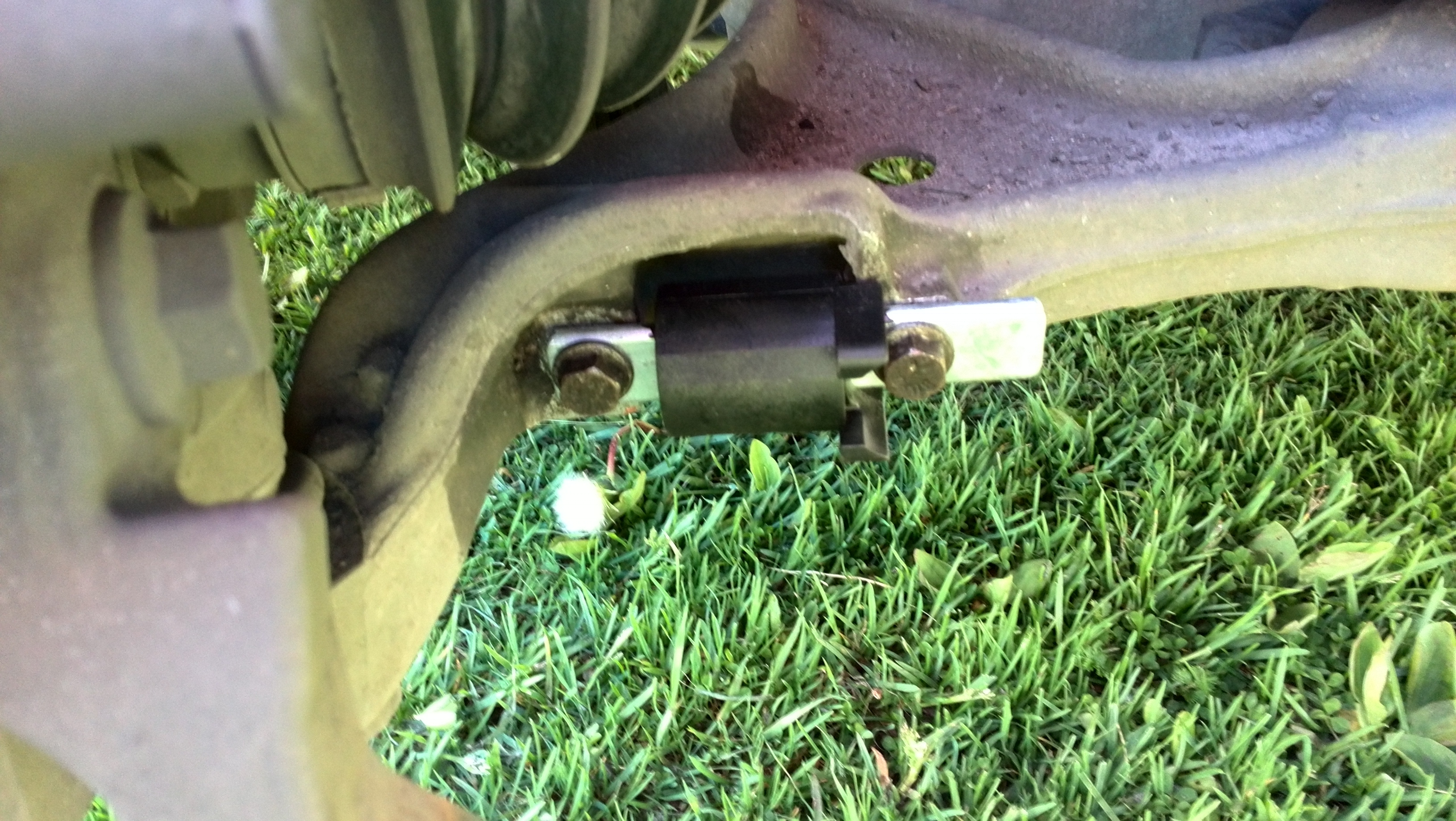

3. Пока менял пружины за одно поменял и отсутствующие ограничители руля (стояли только голые пластины на шайбах). Теперь на ямах при вывернутом руле нигде, ничего не задевает. Их оказывается есть 5 разных, в зависимости от ширины покрых. Я брал для покрых 225/45. Деталь с номером - 31212191 оказалась единственным вариантом от альтернативных производителей. Решил не брать оригинал за 15-18 евро, т. к. никакой необходимости в этом нет в данном случае, и взял от SVAG (Германия) за 4.13 евро/шт (eparts.lv). Как оказалось они еще сделаны не на стальной-тяжелой, а на алюминевой-легкой планке. Наверное это плюс, т.к. хоть и не много, но неподресоренная масса будет меньше. :)

Как по ощущениям замена пружин? Что изменилось?
Re: Vadja`s Volvo V70 II 2.4D5 2002
Сообщение Vadja » 02.06.2015, 12:41
belsar писал(а):Как по ощущениям замена пружин? Что изменилось?
Изменилась естественно мягкость, высота подвески - больше не парюсь с проездом по дворам. На больших волнах морда больше не бъется об отбойники, брусчатка стала мало заметна, но естественно управляемость стала хуже, но я за комфорт.

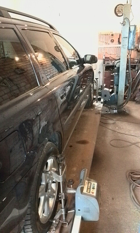

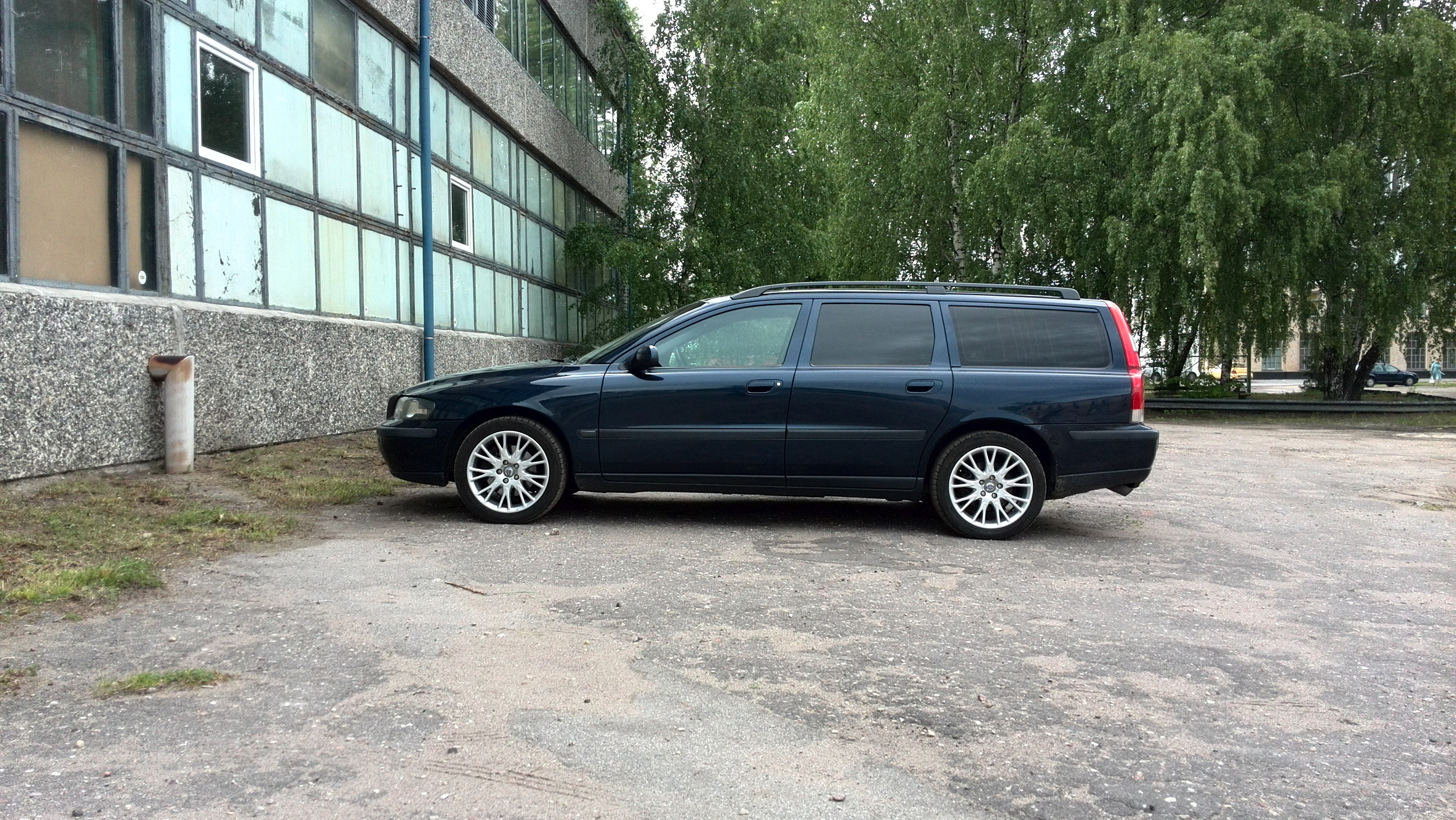

Сегодня сделал развал-схождение. Делал у человека, которого посоветовали как мастера, у которого не бывает неоткручивающихся болтов и всего за 15 евро. Мастер принимает в частном доме на Озолу 7 (за Депо на Лубанас) - Доминик, 29460975. Для себя прояснил вопрос, на который в нете расхожая инфо - при переходе на диски большего размера и с другим вылетом, делать развал-схождение не нужно!
Диски Orpheus 17". Выпрямил два диска и поставил резинку 225/45. За выпрямление по 22 евро/шт, монтаж и балансировка 20 евро. Сделали диски с отклонением 0.45 и 0.40, при местном допуске в 0.60. В итоге взяли только 60 евро, т.к. не оказалось сдачи. Делал на Бривибас 116 (4 гараж). Они имеют самодельный механический станок (насяльнике вроде токарь с большим опытом), которым можно очень медленно вытягивать диск без нагрева. Гидравлические станки, которые у конкурентов трудно контролируемые, поэтому процесс не столь щедящий к диску (просвещали меня прошлый раз, поэтому теперь к ним поехал снова). Телефоны: 29267210, 29411316.
Езда на этих колесах меня конечное расстроила, т.к. только начал получать удовольствие от мягкой подвески.

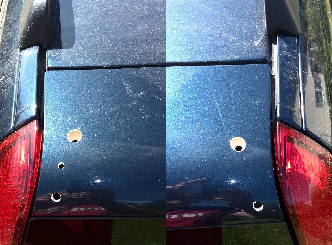

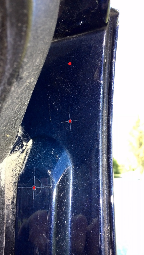

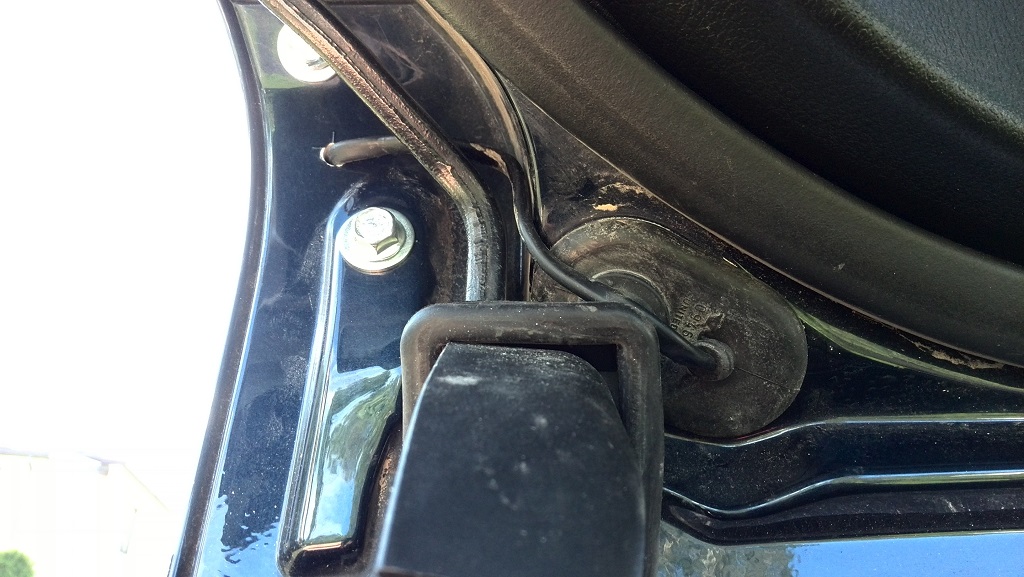

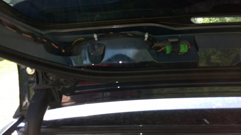

На выходных установил оригинальный спойлер на багажник.
Для крепежных отверстий есть метки, но ровно просверлить можно только одно из них, т.к. к остальным можно подобраться только под углом из-за мешающейся петли крышки багажника.
Как понял из инструкции верхние отверстия должны делаться по шаблону, который идет вместе со спойлером, если его заказывать отдельным аксесуаром.
Начал сверлить с тонкого сверла и постепенно увеличивал. Сверло в наличии было максимум 10мм, а по инструкции надо аж 16мм, то пришлось много поработать напильником.
Дырки немного были закошены, но в итоге все встало хорошо. Как по инструкции дополнительно садил спойлер на черный двухсоронний скотч (брал в Депо).
Старый стопник осталось заклеить пленкой и будет, как по фен-шую.

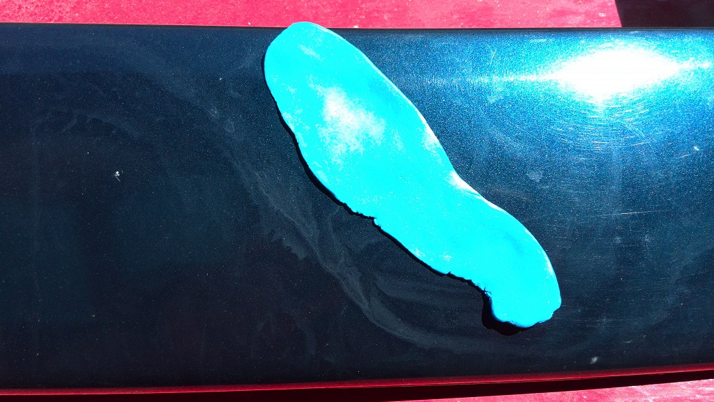

Т.к. спойлер был в каком-то налёте, решил испробовать на нем давно купленную на ибэе глину. Брызгая мыльной водой оттер все шершавости довольно просто, но мне кажется, что после нее остались мелкие риски, которые заметны только на солнце проводя взгляд под углом к поверхности. Т.к. это первый опыт, то думаю надо попробовать лить больше воды, чтоб смывать грязь лучше.
