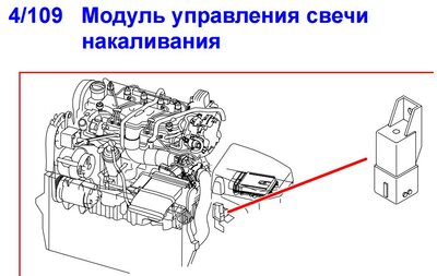

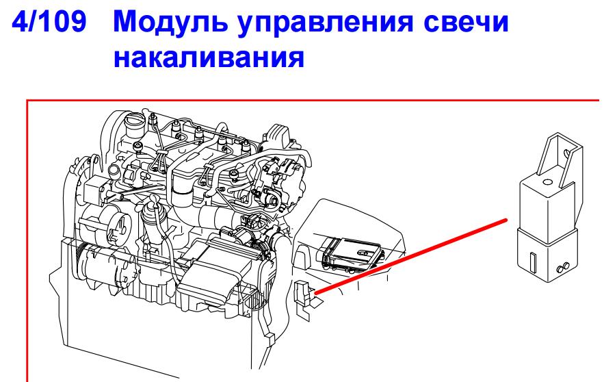

Свечи вроде как звонятся, а вот где находится реле и как оно выглядит не понимаю. Может кто-нибудь фотку скинет.

Накладного ничего нет, на наших полностью прогретых двигателях свечи (8653880) выкручиваются без проблем. Реле живёт гдето в районе воздушного фильтра (31342687). От картинки есть толк если в у вас D5244T4, T5, T7 двигатель.
