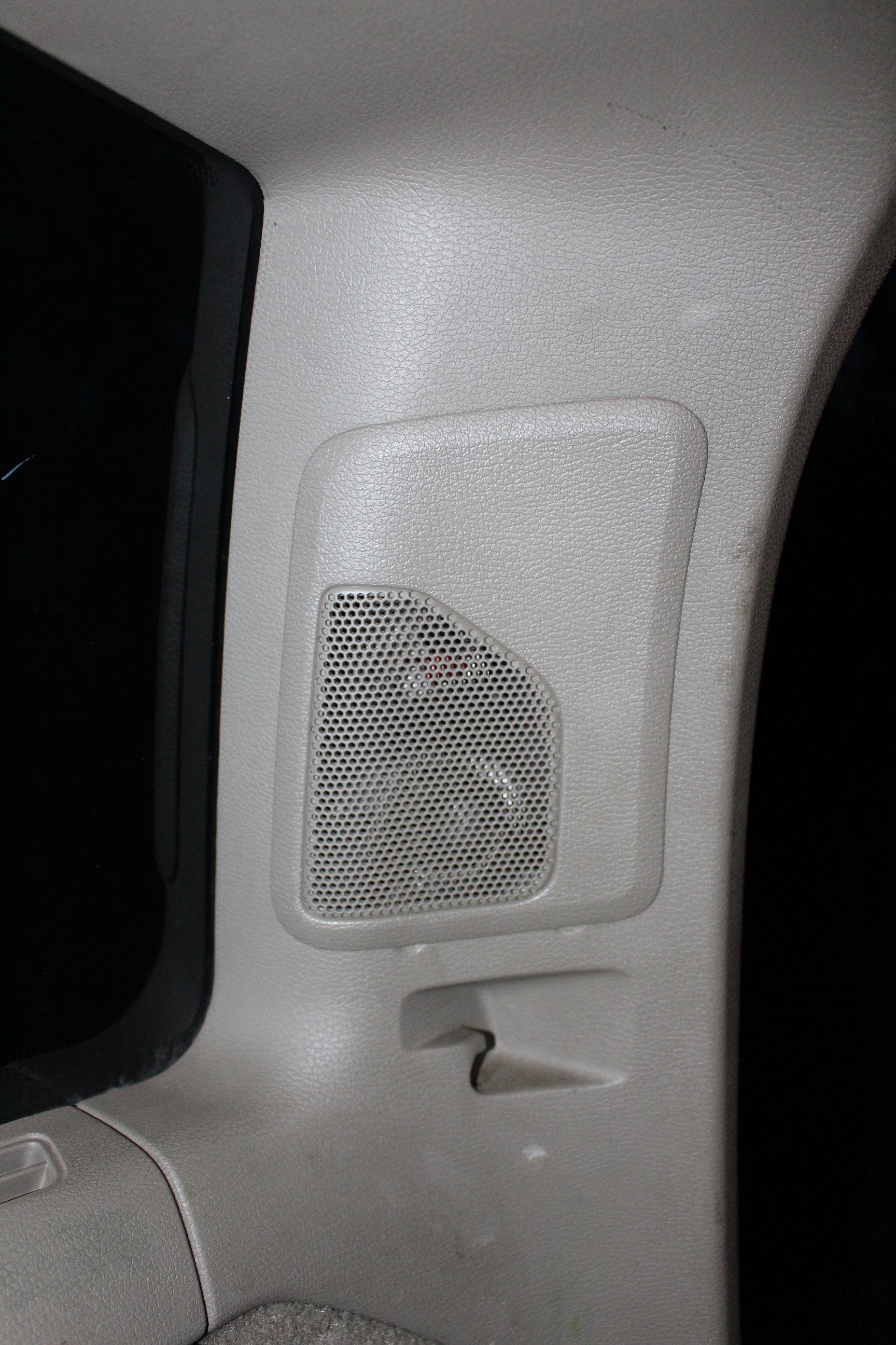

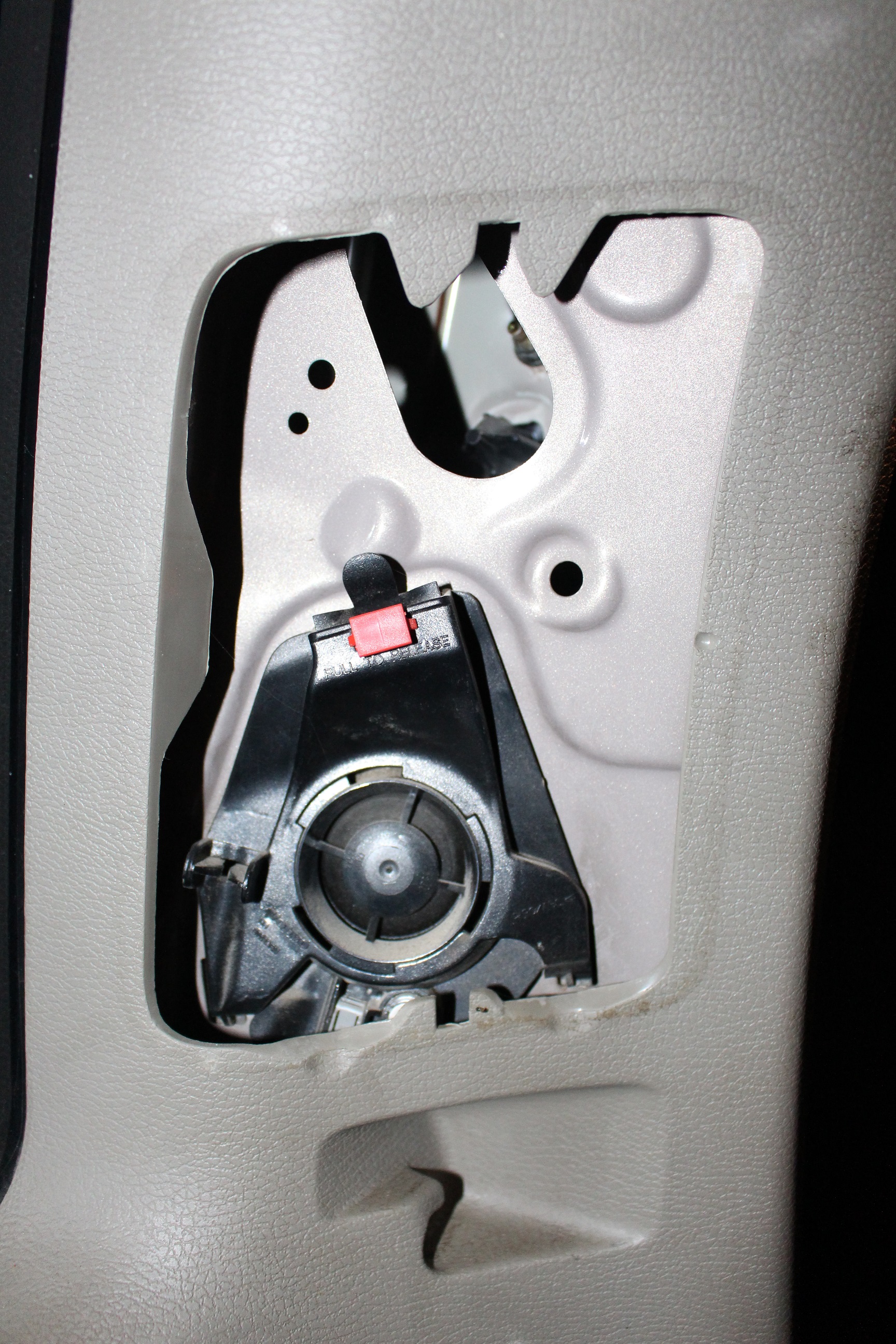

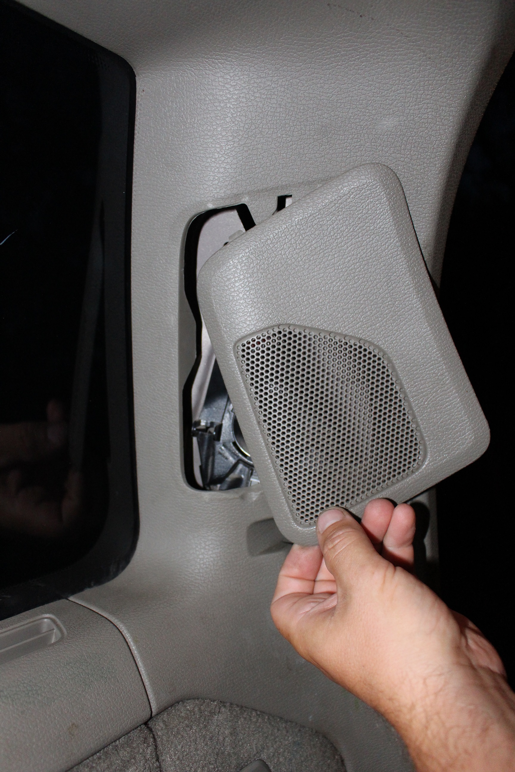

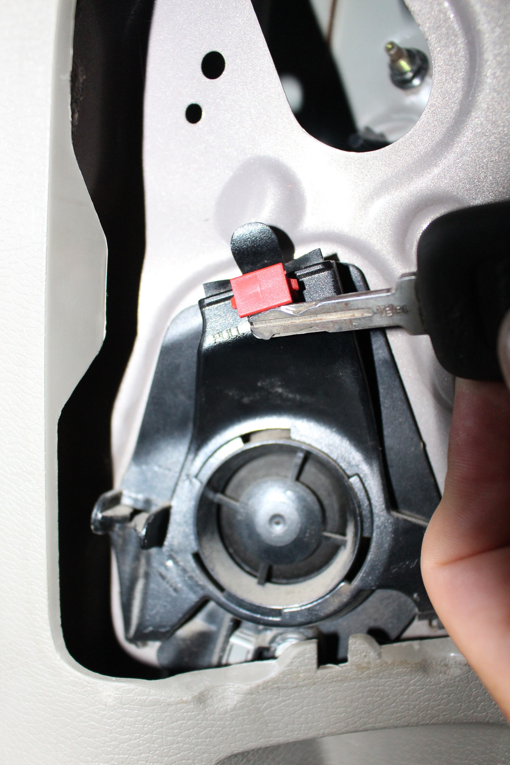

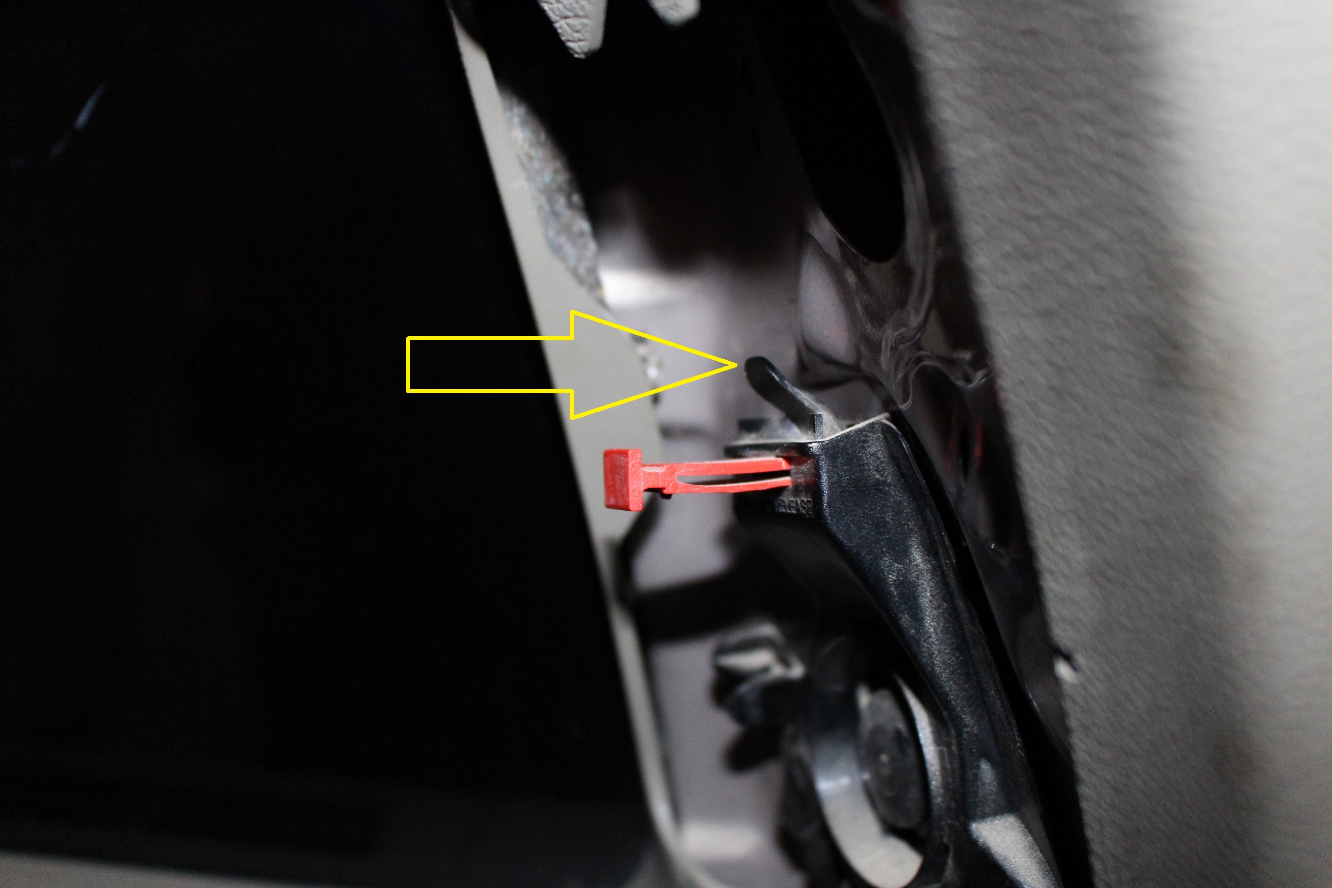

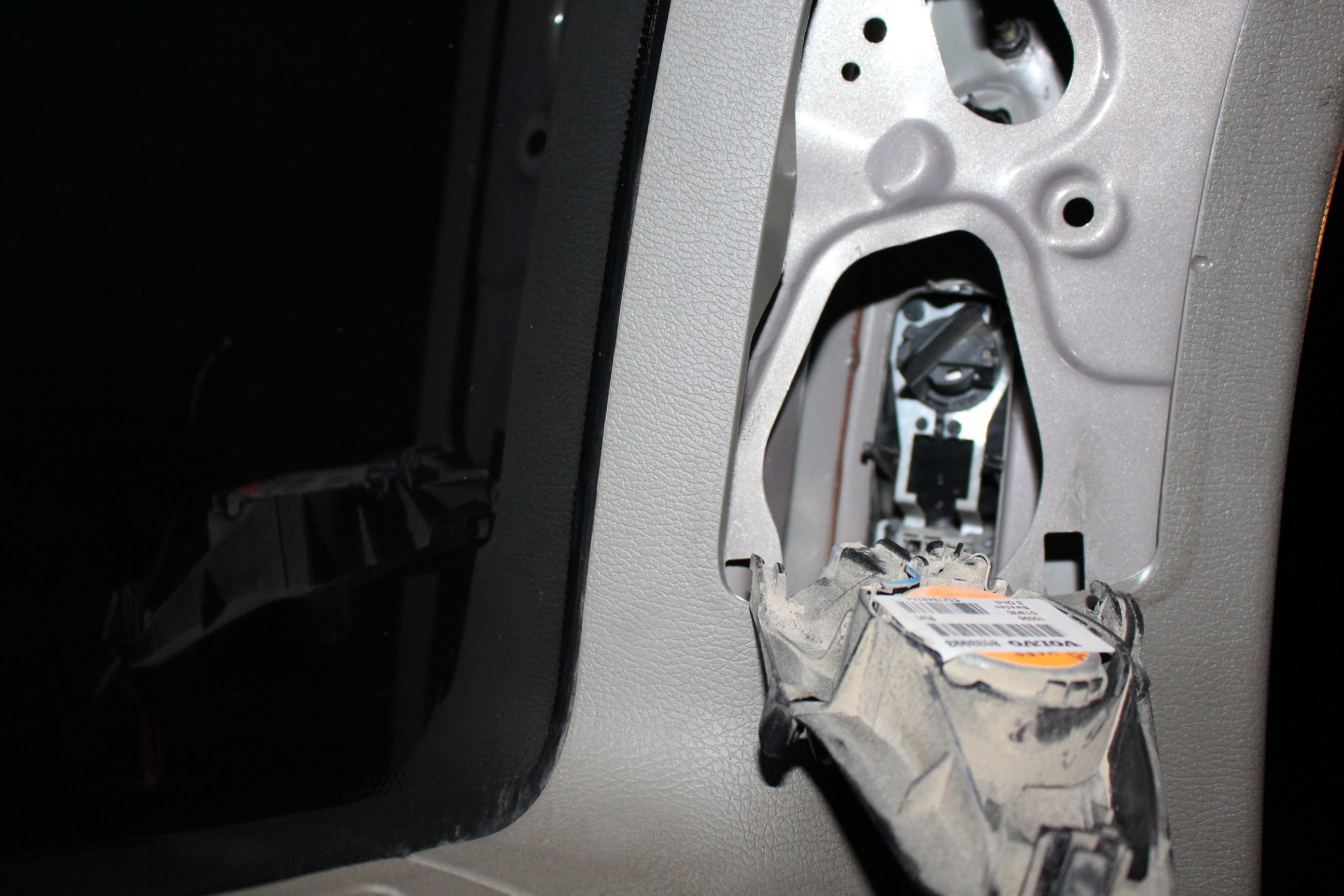

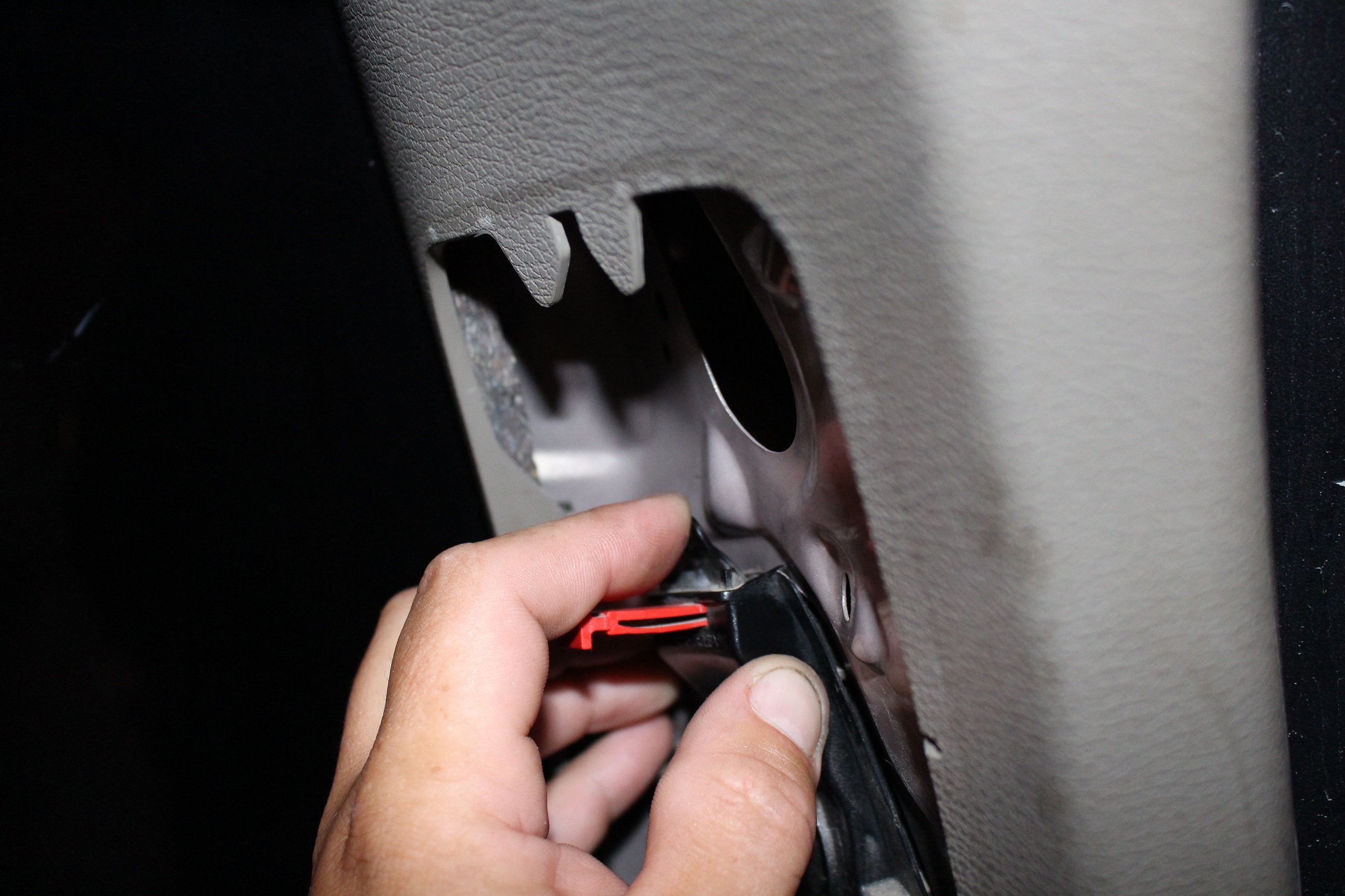

Сообщение solova64 » 09.08.2014, 22:57
"Bleste"
Третья скрывается под динамиком.
Снизу тянем на себя.
Вытаскиваем красный штырёк на себя.
Нажать на чёрный язычок, от себя.
И тянуть на себя, и вниз.
Вот он.
Противотуманная задняя фара, обязано гореть с водительской стороны. Чтоб горели бы две фары, нужна подключить компьютер с программой VIDA, и поменять настройки. Это один из вариантов.
