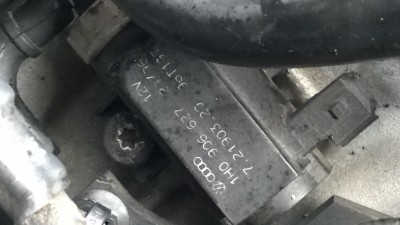

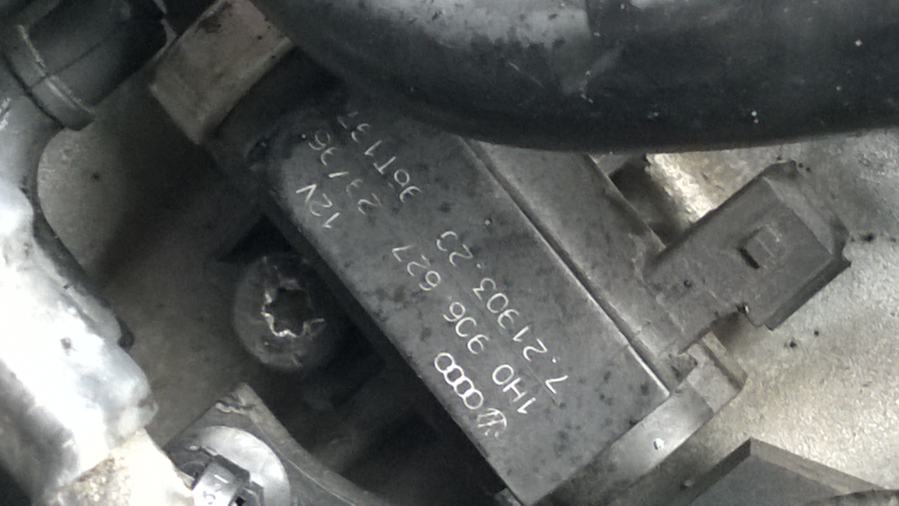

проблема была с клапаном который находится за передним патрубком
там как я понял 3 трубки
в одну воздух входит в другую выходит
смешно получается
а третий атмосферный и он был забит
мы его открыли и все ошибка не высвечивается. и машина стала даже быстрее набирать скорость
будем наблюдать дальше

Re: MOTOR WART.ERFORDERL.
Сообщение MCHoshi » 31.08.2014, 09:43
наконец таки разобрался с этой проблемой
просто поменял клапан потому что он стал непригодным
напрямую подключили и все работало
подача питания происходит а клапан не срабатывает
95 евриков такой стоит но зато тяга появилась ошибки нету
