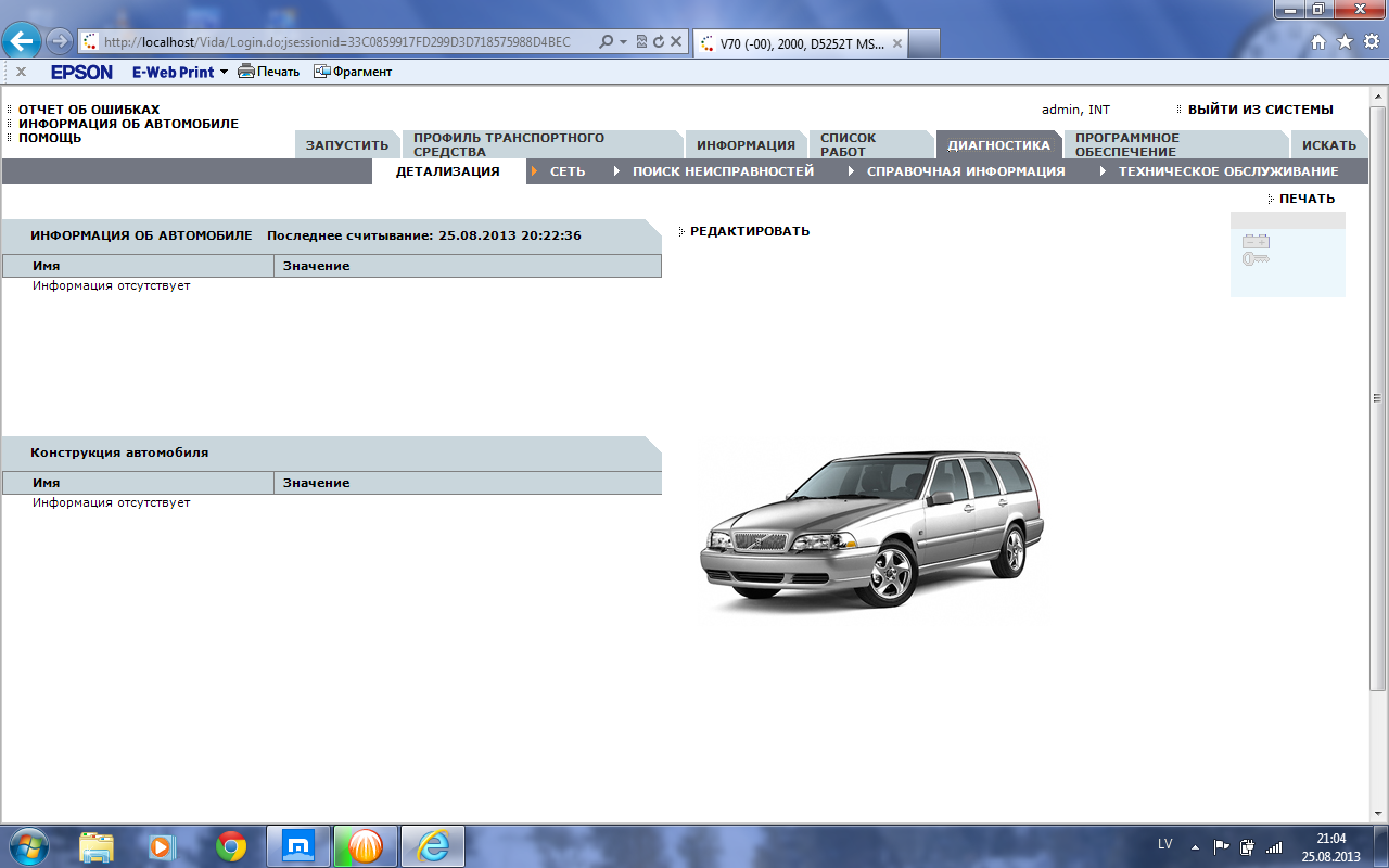

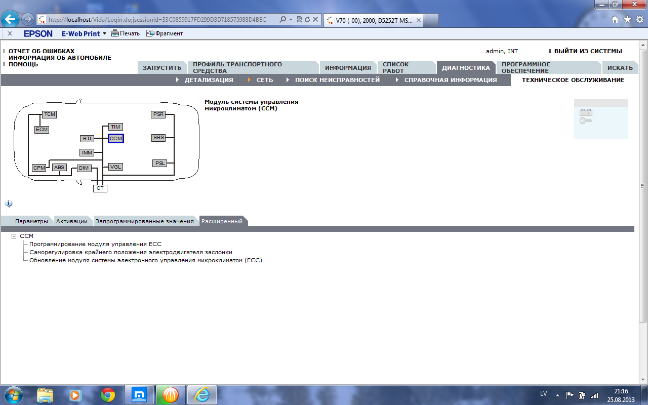

Сообщение solova64 » 25.08.2013, 21:28
Я пробовал диагностировать две машины одна 1999 вторая 2000 годов V70 более с квадратним кузовам.
C VIDA и DICE в начале видит но как включаешь (диагностику) не чего не считивает
Но некоторые параметры даёт менять.
Я предположил, что для таких машин всё таки нужна программа, VADIS и VCT 2000. Чтоб считывать и программировать.
Если я не прав пусть меня поправят. :science:
Re: Вопросы по Vida 2013A
Сообщение aleks2 » 27.08.2013, 11:40
Да нет , сколько знаю VIDA работает с машинами с 1999г, до 1998г да нужен VADIS+VCT2000
Там скорее всего неисправность по CAN , вот DICE и не видит, замерь CAN по сопротивлению
