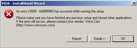

Помогите разобраться с установкой Vida 2012a. По системным требованиям всё подходит. Два раза переустанавливал Xp professional sp3. Пробовал разные сборки. В общем установка всегда начинается и заканчивается одной и той же ошибкой. Если у кого такое было, помогите разобраться

Сообщение solova64 » 20.09.2016, 06:54
Где образ диск 2012А взяли?
Re: Установка VIDA Dice
Сообщение alex19882 » 20.09.2016, 07:13
Образ взял на первой странице, который вы выкладывали https://drive.google.com/file/d/0B4X34O ... sp=sharing
alex19882
Сообщения: 108
Зарегистрирован: 21.11.2011, 19:03
Сообщение stark » 20.09.2016, 07:43
alex19882 писал(а):Образ взял на первой странице, который вы выкладывали https://drive.google.com/file/d/0B4X34O ... sp=sharing
Образ распоковывали или ставили через виртуальный CD-Rom ?
Сообщение alex19882 » 20.09.2016, 12:07
Ставил через daemon tools
